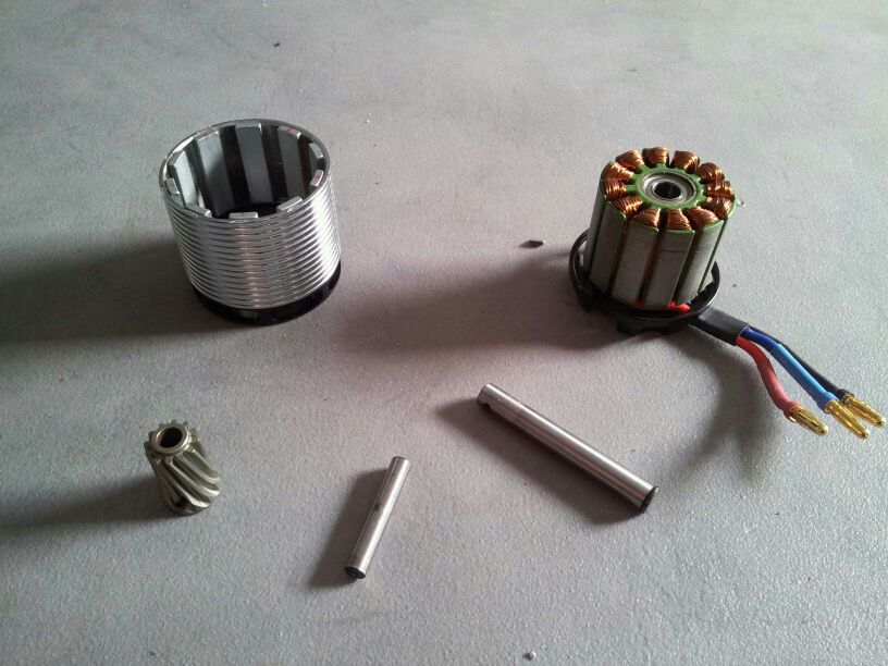

Ben disons que avant c'te rupture d'axe j'avais rapproché la boule du centre comme me l'à préconisé Wareck, j'ai refait mes limites par contre je n'arrive plus en butée avec la boule au deuxième trou. Bref j'ai mis en l'air et j'ai pas senti de différence, toujours le même souci sur les arrêts. Je vais quand même mettre une mousse histoire de rigidifier le beast, j'y crois pas trop mais bon on sait jamais. :think:
Salut les jeunes,
Jaubi: niveau roulement RAS ils sont tous nickel.
Jr: si je savais, disons que c'est la faute à pas de chance, si tout va bien il revole rapidement et ca sera un épisode vite oublié.
Comme me l'à dit Renaud sur un autre fofo, peut être du à un mauvais centrage entre le palier moteur et celui du roulement. A voir.
