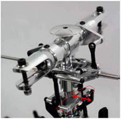

J'ai eu du mal à régler les débattements maximum du collectif. Si je mettais -11.5 à +11.5, en fin de vol j'avais -12.5 à +10.5; J'ai pensé à un problème de Beast mais il est bien réglé.
J'ai remarqué ensuite un jeu dans les leviers de controle du flybarless (la photo est un flybar mais c'est presque la même pièce en flybarless). Ce jeu fait qu'au final, tout servo veroullé au neutre, j'ai un jeu sur le collectif de 2 degré. Ma question est de savoir si c'est le même chez vous ? Est ce que vous avez ajouté des petites flottes pour éliminer le jeu ?
