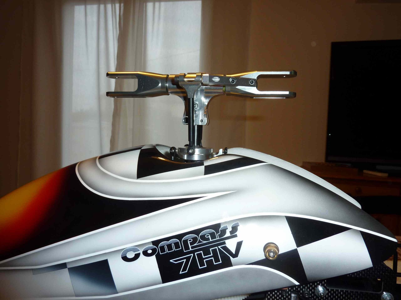

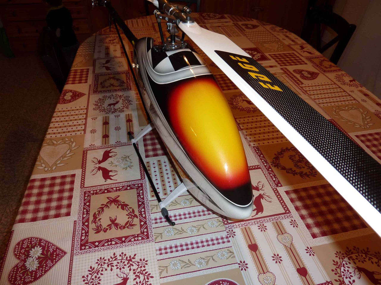

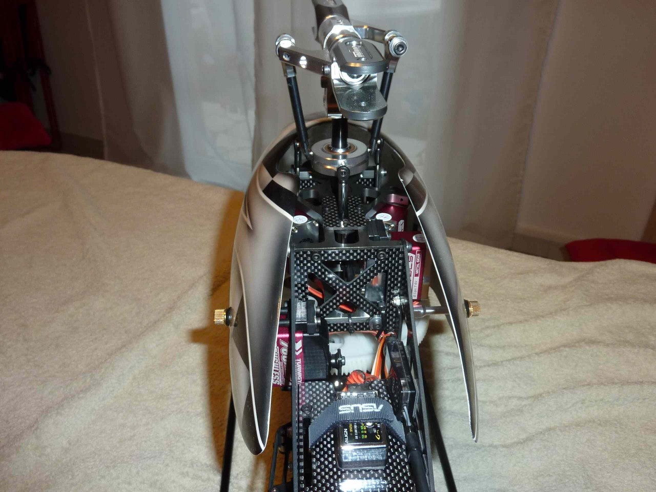

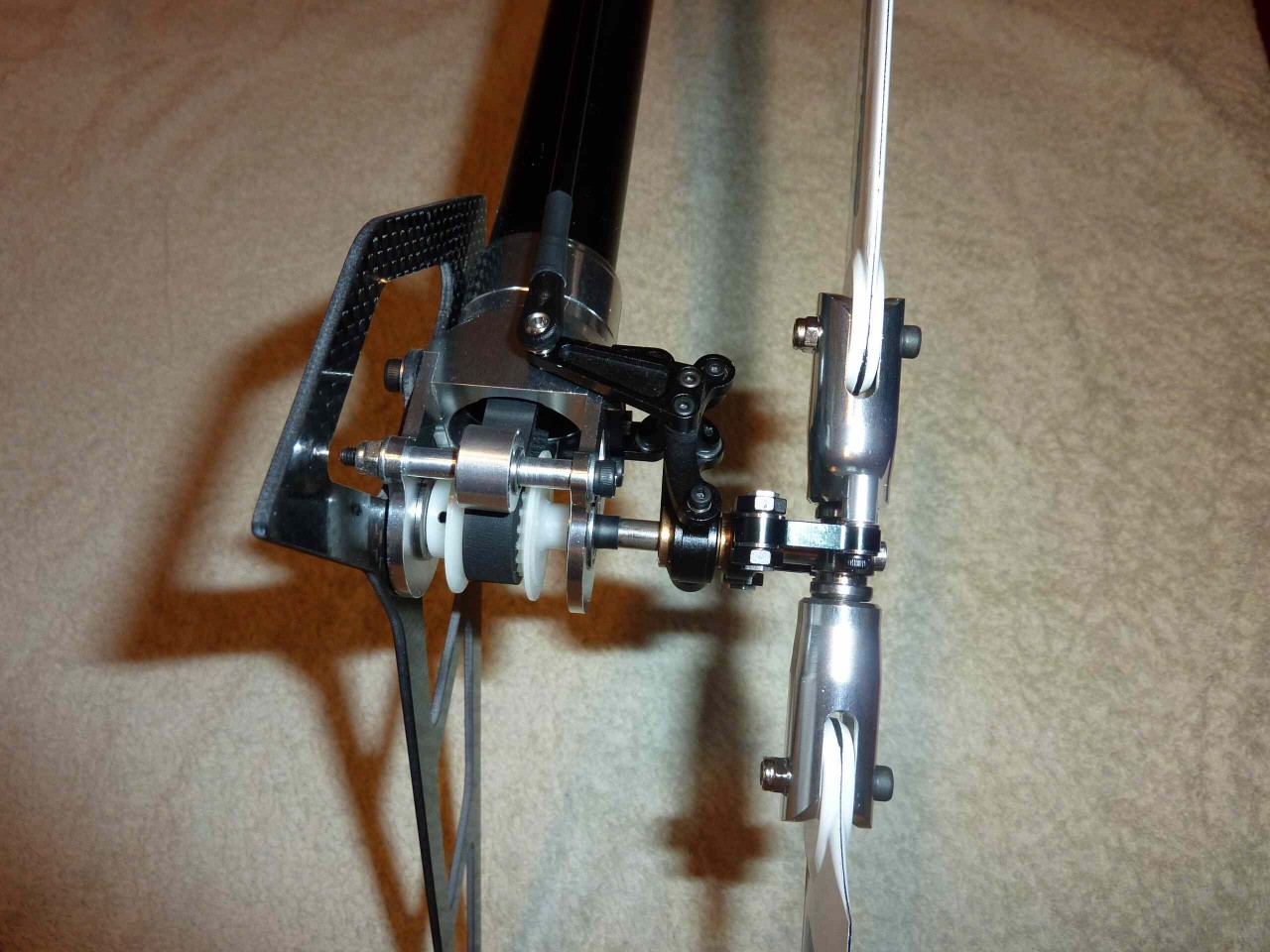

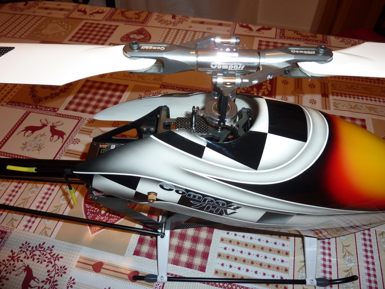

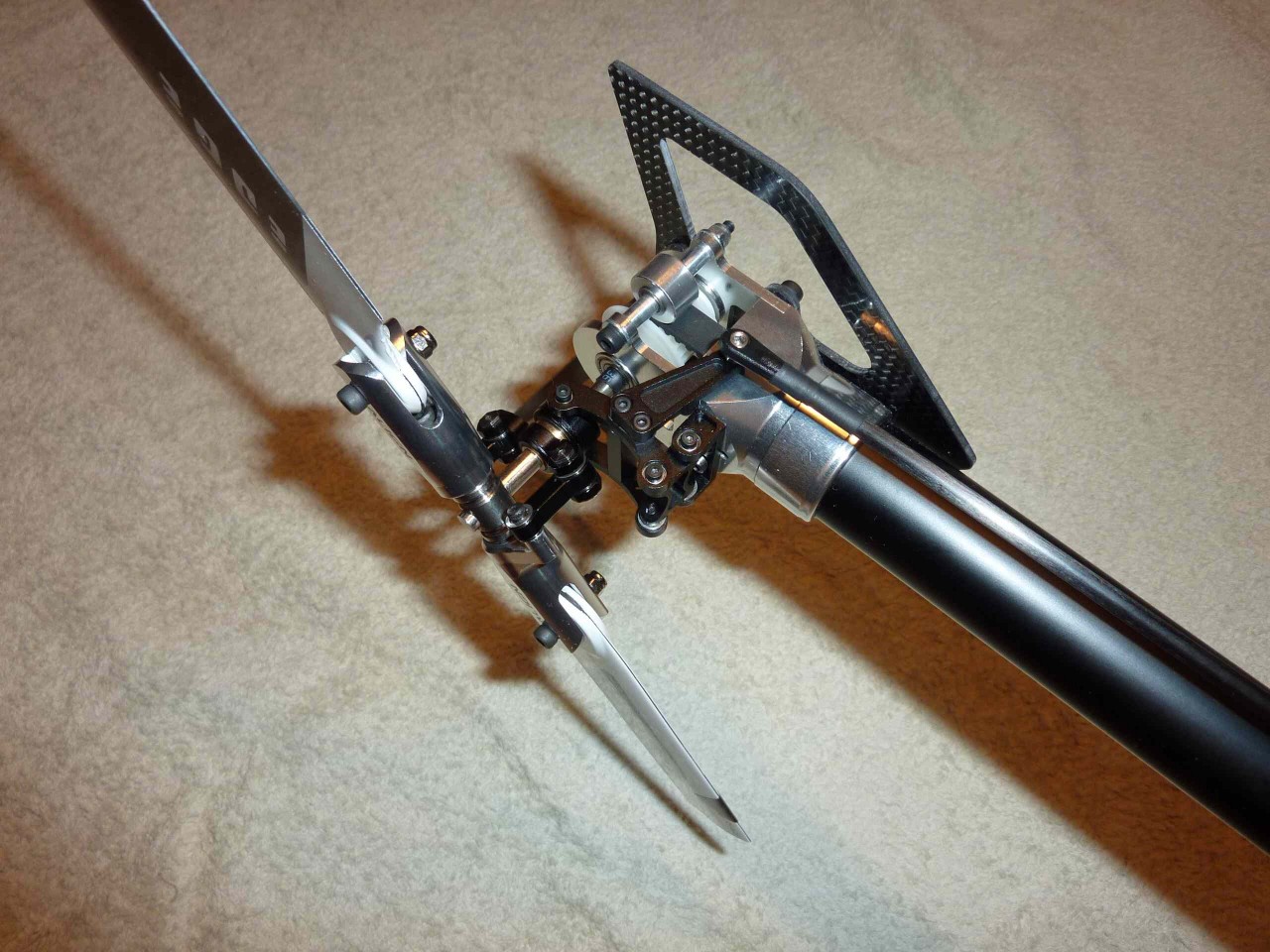

lambert 1 Posted January 30, 2012 Report Share Posted January 30, 2012 Bonjour, le 7HV est une belle machine mais l'anti-couple d'origine qui a été repris du 6 HV est un peu limite. Je l'ai modifié complétement avec la commande du vélocity 50 et les pieds de pales Align V2 du Trex 700. J'ai également supprimé le guide du plateau cyclique(pour des raisons esthétiques) avec une petite plaque de carbone ( comme le TDR). Je vous joins des photos qui je l'espère pourront vous inspirer. Cordialement, Philippe Lambert Quote Link to post Share on other sites
py42 0 Posted January 30, 2012 Report Share Posted January 30, 2012 salut! et jolie modif! perso l'ac d'origine ne me pose aucun soucis car c'est un système éprouvé et qui marche!Il faut juste bien roder les chapes car elles sont vraiment très dure au début. compass model va sortir d'ici peu un ac en alu ( il est tester actuellement ) @++ P-Y Quote Link to post Share on other sites
manu91 2 Posted January 30, 2012 Report Share Posted January 30, 2012 Merci Phil pour les modifs, je vais faire la même chose sur le mien. Bon Vol. Quote Link to post Share on other sites

Quentin29 19 Posted January 31, 2012 Report Share Posted January 31, 2012 J'aime bien la petite plaque carbone L'ac pareil pour moi, sa marche et il ne me derange pas Quentin Quote Link to post Share on other sites
FIGAAATELLU 0 Posted January 31, 2012 Report Share Posted January 31, 2012 pas bete la plaque en carbone !! moi je suis en train de monter le mien et je galeeeeeere pour mettre en place cette foutue courroie dans la courrone !! comme si la courroie etait trop courte. pourtant AC rentré a bloc et tube de queue renté a bloc... personne n'a eu ce problème ?? merci d'avance ! Quote Link to post Share on other sites
Quentin29 19 Posted February 1, 2012 Report Share Posted February 1, 2012 Salut, Moi je détend la courroie a bloc pour ne pas que le gallet vienne toucher la courroie et forcer sur le tout Je met meme un tourne vis entre le carbone et le caoutchouc pour tenir détendu a bloc quentin Quote Link to post Share on other sites
jack 2 Posted February 2, 2012 Report Share Posted February 2, 2012 Salut As tu desserré le deux vis btr sur le carter d ac car moi aussi je me suis fais avoir ! En fait le tube de queue rentre jusqu à l empreinte intérieur et les deux btr viennent l écraser ! @+ Quote Link to post Share on other sites
lambert 1 Posted February 2, 2012 Author Report Share Posted February 2, 2012 Bonjour, j'ai fait deux trous dans le tube de queue avant de mettre les vis. Cordialement, Philippe Lambert Quote Link to post Share on other sites
FIGAAATELLU 0 Posted February 2, 2012 Report Share Posted February 2, 2012 problème résolu !! en fait du forcer comme bourricot pour que le tube s'enfonce complétement ! ensuite c'est passé nickel ! par contre c'est l'axe principal qui m'a fait ch......er il ne ressortait pas de la roue libre !!! j'ai du le frotter un peu au papier de verre et mettre une touche d'huile. par contre est ce normal que j'ai un léger jeu en forçant a peine (haut/bas) sur la couronne principale vis/avis de la couronne d'anticouple j'ai essayé de régler avec les vis BTR au pieds de la couronne d'anticouple...mais rien n'y fait a part ces quelques soucis au montage (sans parler du manuel en couleurs mais pas clair du tout..) la machine est géniale j'ai trop hâte de la mettre en l'air Quote Link to post Share on other sites
Quentin29 19 Posted February 2, 2012 Report Share Posted February 2, 2012 Le manuel, moi je l'ai monté sans :whistle: et puis il a volé Pour le tube d'ac moi j'ai pas percé c'est la vis qui a fait le trou, le tube ne peut pas ce deformer car il est dans un autre tube sans jeu donc forcément la vis fait son propre trou et sa passe nickel quentin Quote Link to post Share on other sites

yngwie 0 Posted April 12, 2013 Report Share Posted April 12, 2013 Hello je viens de récupérer mon 7HV et suis en train de faire les vérifications d'usages sur une machine d'occaz (même si les choses étaient déjà bien faites !). J'ai constaté que la courroie venait légèrement frotter sur la couronne principale...Est-ce normale ou y'a t il une rondelle optionnelle a mettre afin de supprimer cela ? Par ailleurs, le tendeur de courroie est à fond (bloqué), cela indique t il que la courroie est a changer car détendue au maximum ? Merci PS : très bonne modif que la suppression du guide cyclique, c'est top !!!! Quote Link to post Share on other sites
