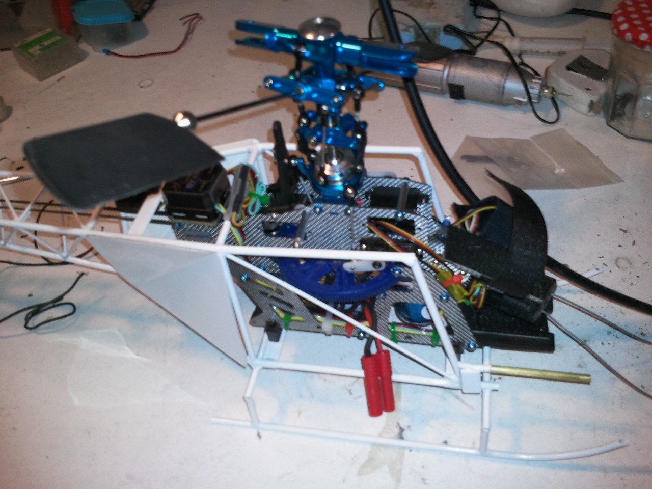

alouette 2 pour t rex 450 perso
bonsoir ,je vous mets des photos de mon alouette 2 de construction personnelle pour mecanique t rex 450,celle ci est la soeur de la plus petite pour trex 250.nous l'avons montée cet apres midi,elle n'est pas encore fini ,mais elle a fait son premier vol tout a l'heure dans les locaux de mon ami georges (helipaint rc).je ferai une video et vous la mettrais en ligne .pour l'instant je n'en ai plus ,mais les constructions des deux modeles vont reprendres.a plus doumé!!!!!!!!!!!
salut et merci a tous ,je réponds dans l'ordre des questions!!!!!!!!!
_on peu abiller d'une plaque qui simulerai le réservoir,ainsi qu'une tete tripales..........
_question classe 600,c'est pas dans mes prévisions(trop de boulot).........
_la livrée dépend de l'acheteur (il se pausait justement la question hier soir)...........
_pour le matériau:c'est du tube laiton diffèrent diamètre soudé a l'étain ..........
voila ,bien sur on peu rajouter la turbine,le cockpit,le pilote,et tout et tout......et je laisse ça au bon vouloir de chacun,se qui occupera vos soirées a plus et encore merci..modélistement doumé!!!!!!!!!!!
