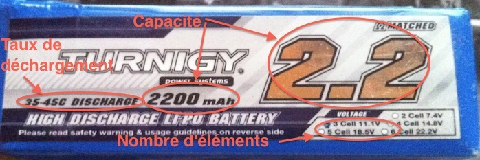

Une lipo se définie principalement par quatre critères :
- Son nombre d'éléments qui fixe la tension totale.
- Sa capacité exprimée en mAh ce qui correspond à l'autonomie
- Son taux de décharge exprimé en C. Une lipo de 2000 mAh et 30C pourra fournir un courant de 30 X 2000 mA soit 60 A. Il est fréquent que les lipos présentent deux taux de décharge, le premier est pour une décharge constante, le second pour les forts appels de courant brefs. Attention, les "lipos bas de gamme, généralement sans marque" présentent souvent un taux de décharge réel très inférieur à celui annoncé par le fabriquant et sont de piètres qualités.
- Sa capacité de charge, exprimée en "C". Par exemple une lipo de 2000 mAh rechargeable à 1C devra être rechargée à 2000 mA soit deux ampères. La charge durera Approximativement une heure. La même lipo mais prévue pour 2C pourra être rechargée à 4A en 30 minutes, etc ... Une lipo qui ne comporte aucune information sur sa capacité de rechargement doit être chargée à 1C.
