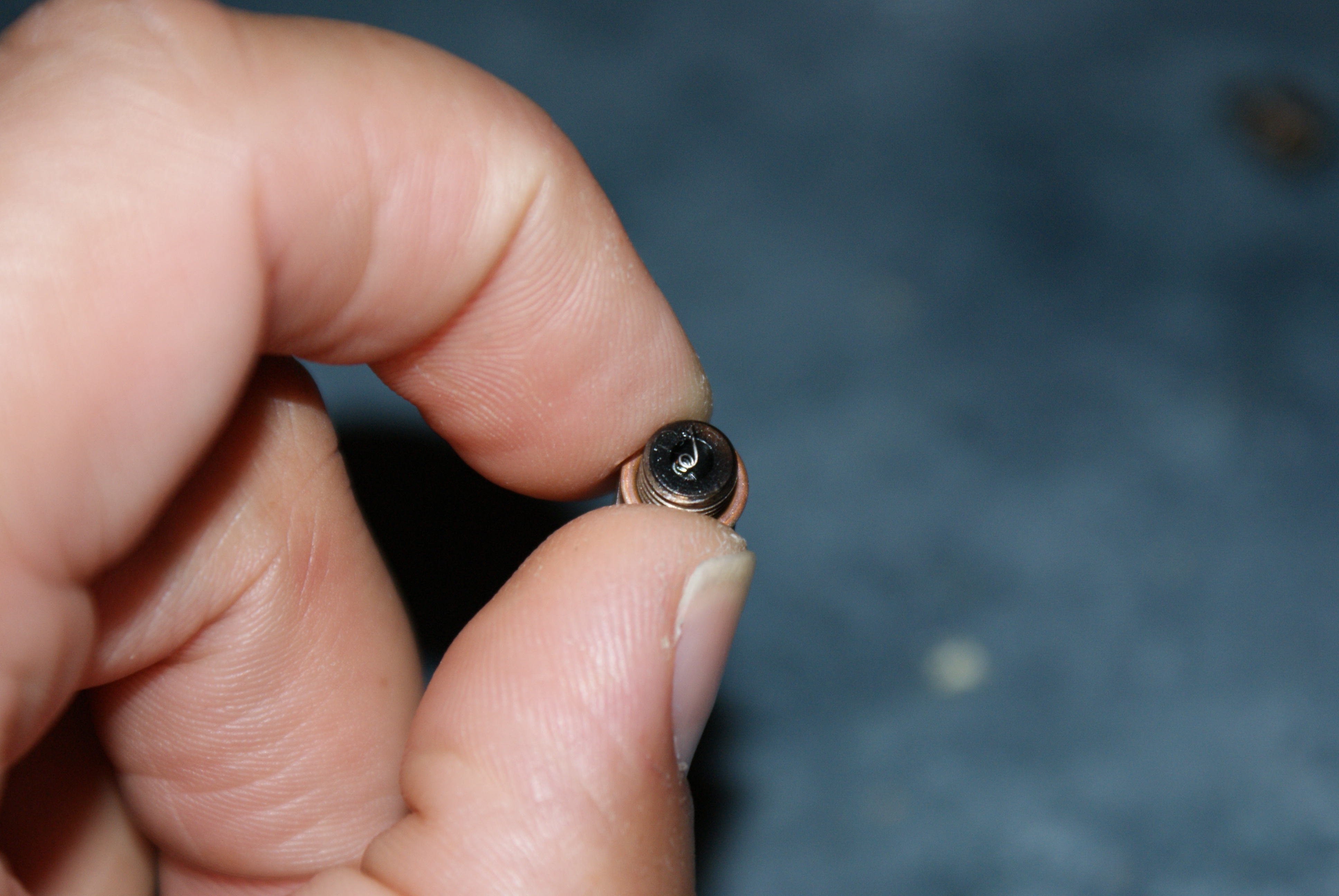

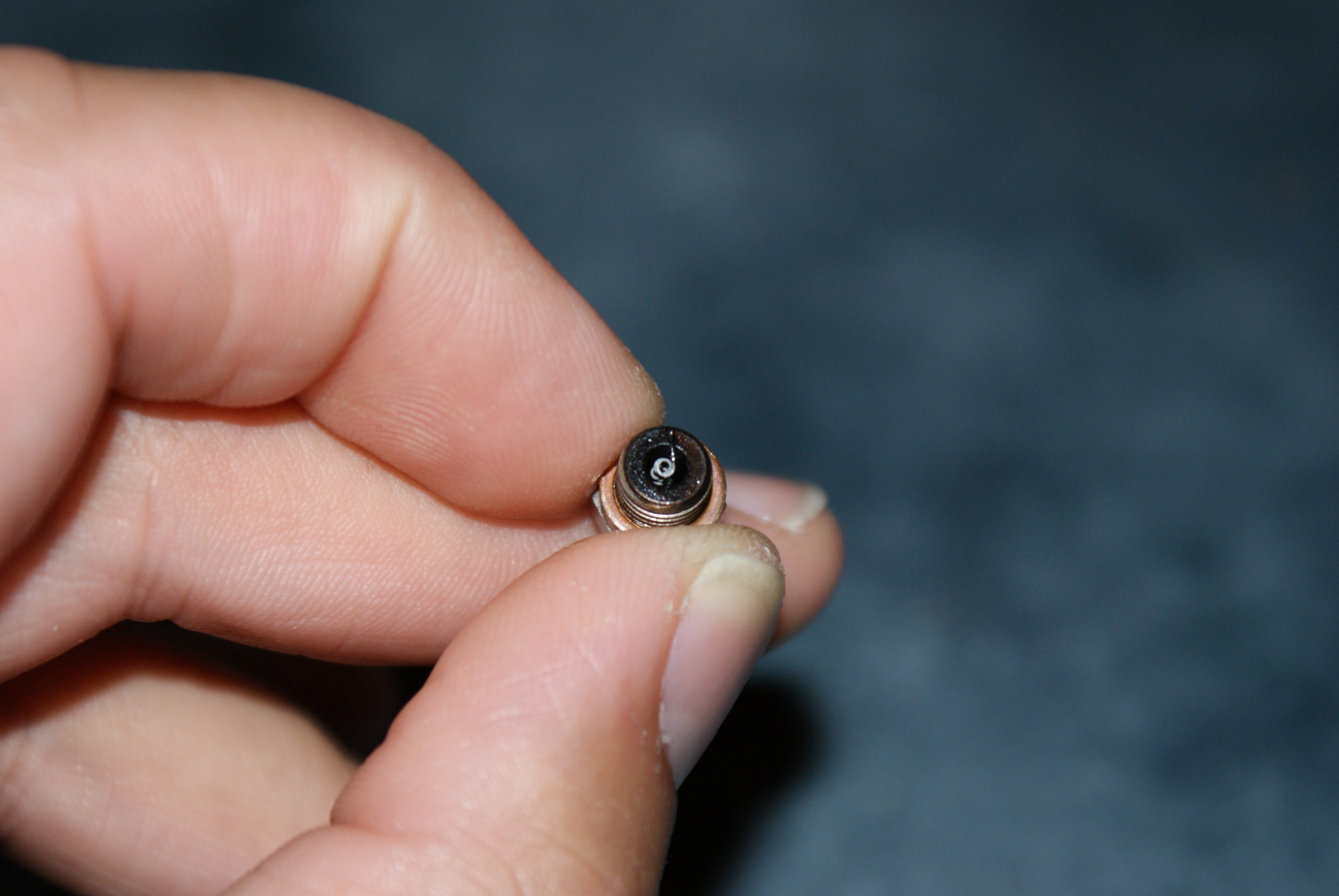

Voilà l'aspect des deux dernière bougies.
Celle-ci c'était la vieille bougie de secours
Et la bougie neuve

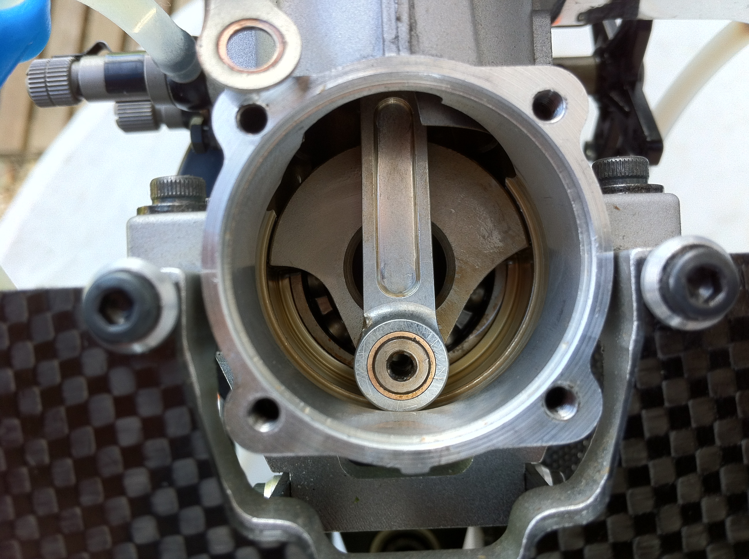

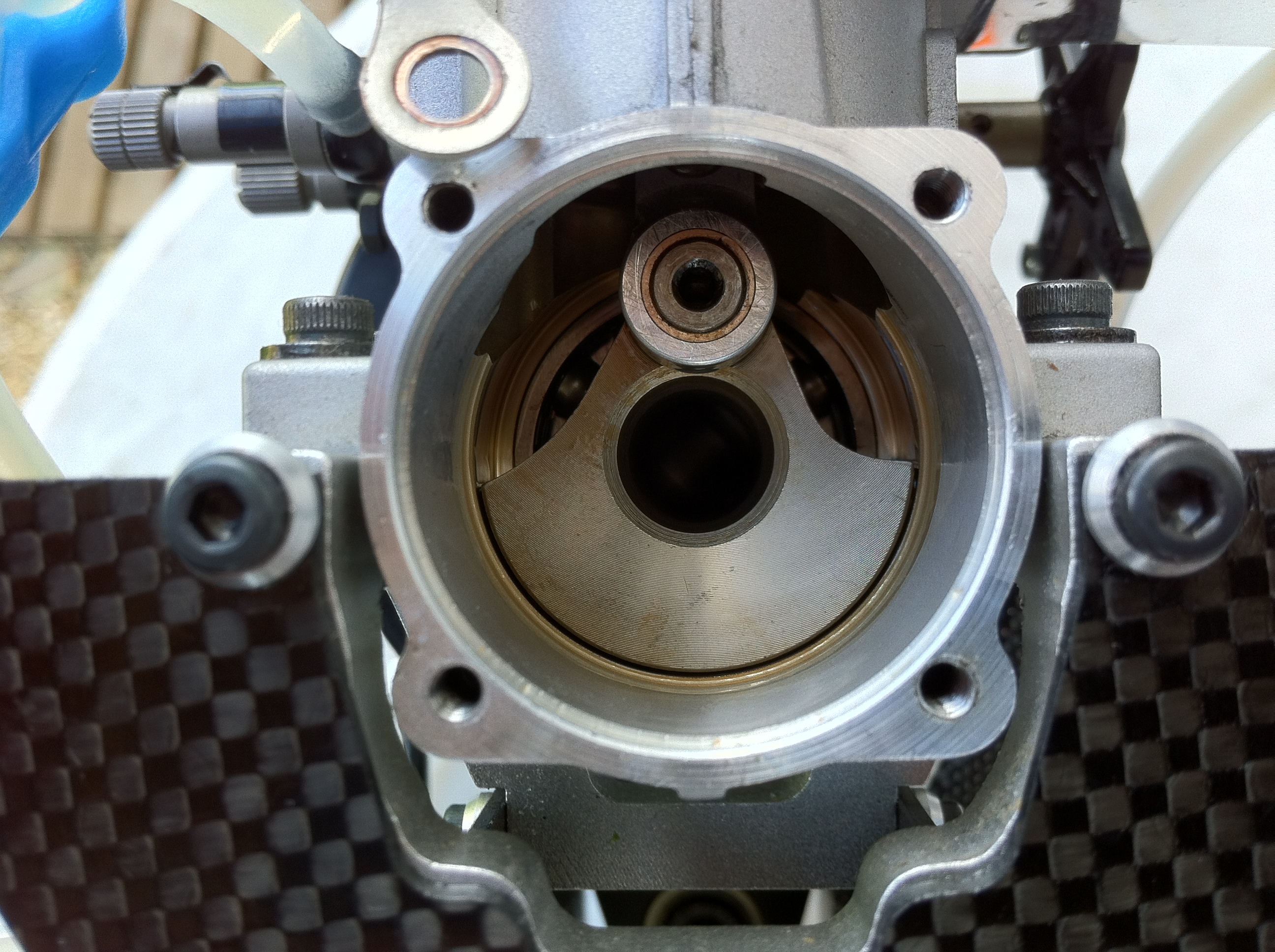

Mais avant je vais vérifier l'état du roulement en ouvrant le capuchon du carter.
Je veux déjà avant tout vérifier l'aspect visuel car je n'ai pas de bruit de roulement déféctueux en vol. Donc allez jusqu'au démontage complet me semble pour le moment inutile.
Après si je vois que le roulement a un aspect dégueulasse avec des "taches de rouille". A ce moment ce sera démontage complet pour vérifier s'il gratte.
Bon je viens d'ouvrir le carter moteur et le roulement est propre et ne gratte pas.
Aucun point de rouille, aucune tâche brûlée.
Je ne regrette vraiment pas l'achat du Labema. Rien à voir avec les anciens carburant qui me faisait tout le temps des taches et me foutaient en l'air mes roulements après 5 litres.

Je suis allé faire un 3/4 de vol ( il me restait suffisamment de carburant pour faire 3/4 d'un vol ) et j'ai remis la bougie neuve dont j'ai recentré le filament avec une aiguille à coudre comme il n'était pas abîmé.
J'ai refait ce vol en ouvrant de 1/4 de tour le PI en me disant finalement qu'il devait être trop fermé en relisant ce que vous disiez d'un mélange trop pauvre et en me disant que le rapport PI - PP me semblait un peu trop important.
Résultat, un vol correcte en faisant quand même quelques tic tac piro en fin de vol et au démontage, une bougie dont le filament n'a pas bougé d'un poil.

Aucun soucis pour les roulements, je ressens bien quand un roulement gratte, même un peu. Et il y a des méthode pour entendre un roulement grogner.
Voilà la tête des roulements. ( Ca fait plaisir de les voir enfin dans cet état plutôt que ce que je voyais toujours au bout de 5 litres LABEMA POWER :mrgreen: )
