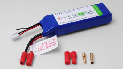

Suite à de nombreux conseils en ce sens, j'ai choisi d'alimenter ma réception par un accu LiFe !
Je vais une utiliser pour ce faire un Hyperion 2S 1700mAh
http://www.aircraft-world.com/shopexd.asp?id=3181
, malheureusement Hyperion a sa propre prise d'équilibre qui est au format 3S d'ailleur mais câblé 2S !

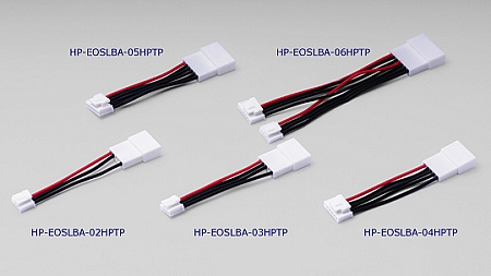

Pour la prise d'équilibrage Hypérion, oui le 2S est câblé sur la même prise que la 3 et 4S et utilise l'élément 1 et 4
il y a un saut dans le câblage ... il te faut un adaptateur de ce genre :
http://www.readyheli.com/HP-EOSLBA-06HP ... 37159.html
Merci pour vos réponses, je vais surement décaler le câblage de la prise d'équilibrage !

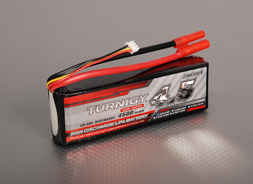

Et il y a bien des gros packs mais en 2S2P en fait, mais bon ça n'a pas d'importance 2P ou 1P.
Un simple test de décharge à 10A "continu" permet de voir si la batterie est viable et combien elle sort de mAh "effectifs".
Avec ce genre de pack à 4500 mAh,
http://www.hobbyking.com/hobbyking/stor ... _Pack.html
il y a de quoi faire, si on accepte le surpoids "relatif" ( 320g donc 100g de plus environ pour mon T600n par exemple ).

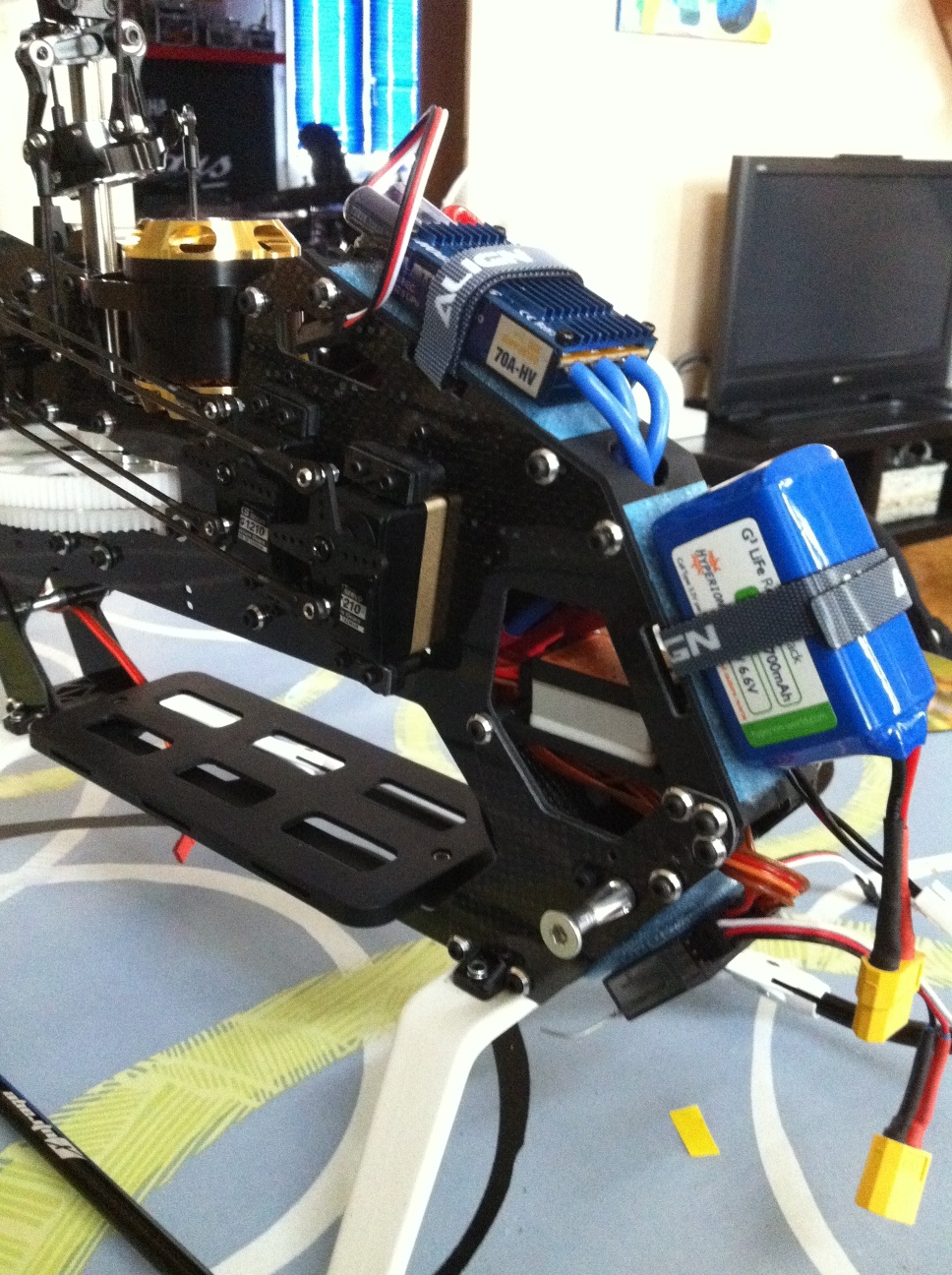

http://uppix.net/c/4/b/ab261998dee8b139a28fb22d43fd4.html
Pis ça rajoute 200g de plus !!!
Marcel conseille ça sinon :
http://www.guixmodel.fr/index.php?page= ... t&Itemid=9
tu le mets au même endroit que le pack sur la photos, même si sa déborde sur le coté ou devant du moment que sa n'est pas abusé et que sa passe sa va... j'taurai bien montré mais j'ai que l'accu :?

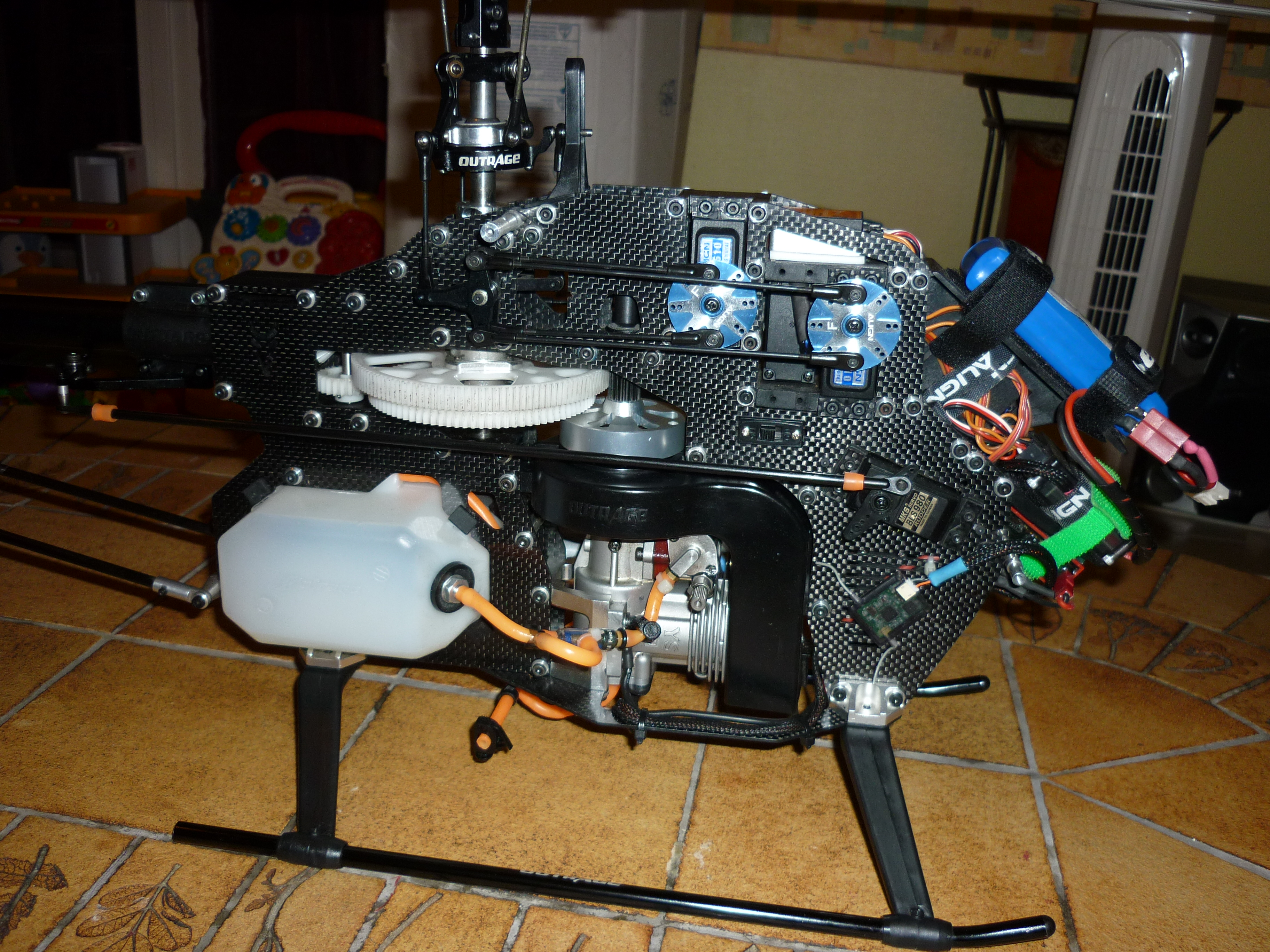

Sinon recules encore un peu ton contro et tu peux surement coller un pack long sans qu'il déborde trop devant.
Ah oui ça logera sous la bulle ??
Merci d'avoir mis la photo, je n'y arrivais pas..!
J'ai demandé à Tristant ce qu'il utilisait, il ma dit au départ qu'il avait des hypérions, mais il en a reçu 3 gonflées !!
oui sa longera, sur mon rappy sa dégueule deux 3 bon cm mais la bulle est deçu, je pense que l'accu tien au moins le 2100 comme dit Danrazor sûr... moi le 3000 il tendra aussi j'te l'affirme :liar: lol
