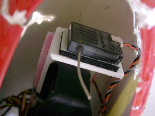

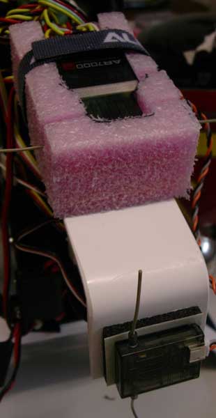

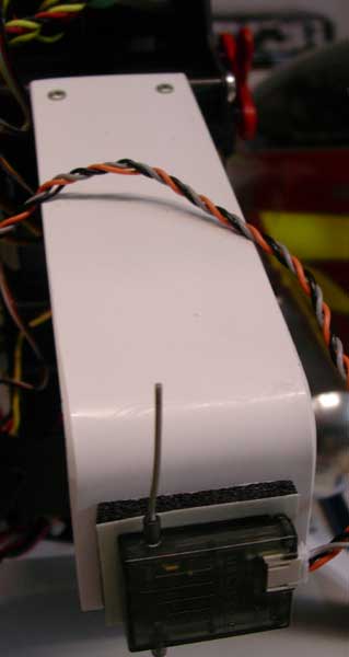

un up suite lecture, car je cherchai aussi une solution sans etre en contacte avec le carbone, l'idée de mettre le satelite devant est pas mal, mais on ne respecte pas les 5.1cm préconisé entre l'antenne primaire et la secondaire....j'ai donc fait une ralonge PVC (l'avantage du PVC c'est que ça se déforme facilement à la chaleur), suivant les photos je respecte les distances et j'utilise la zone ouverte de la bulle à l'avanticon_wink.gif
Ps: ne tenez pas compte de l'état de la bulleicon_lol.gif
