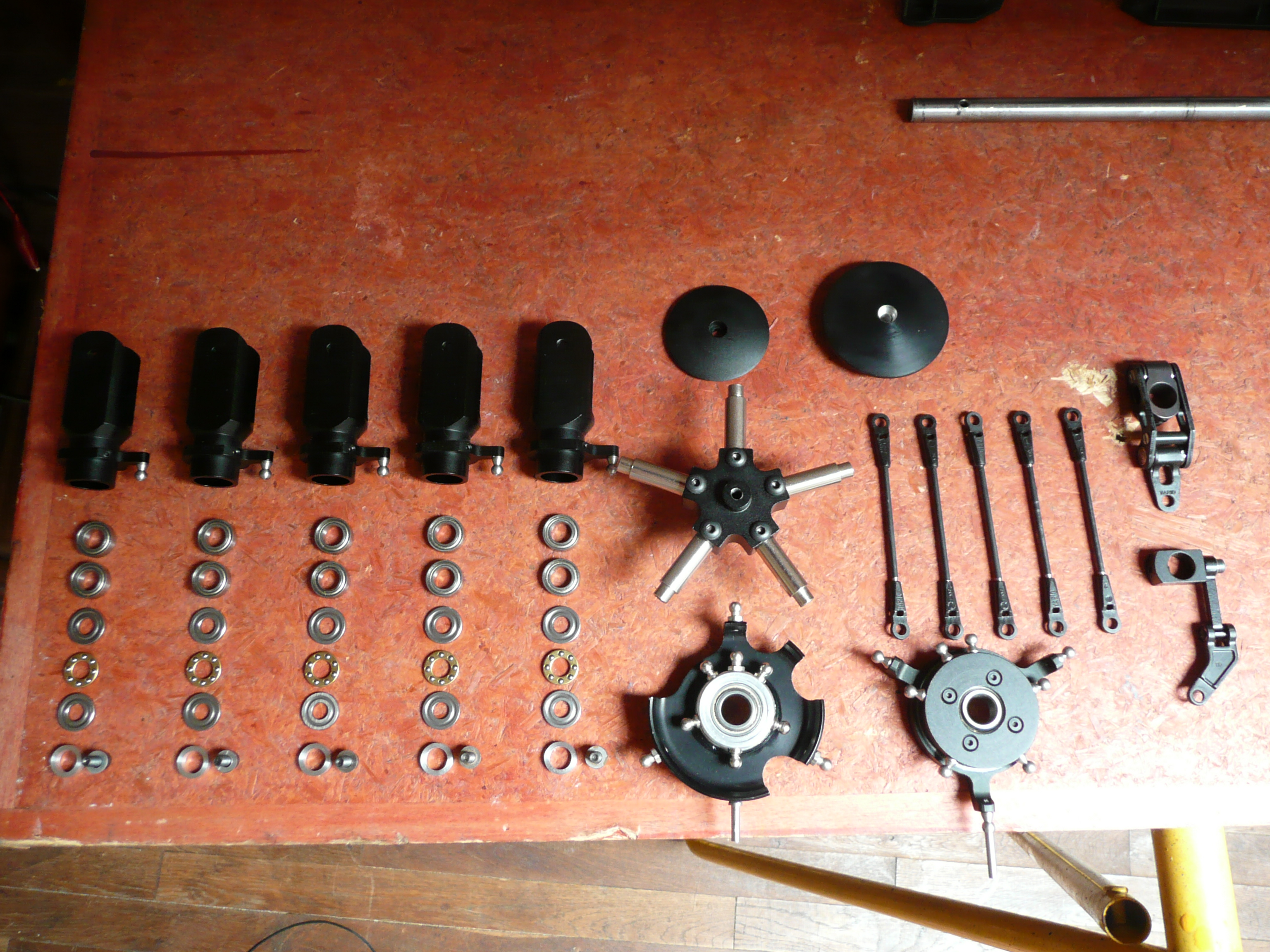

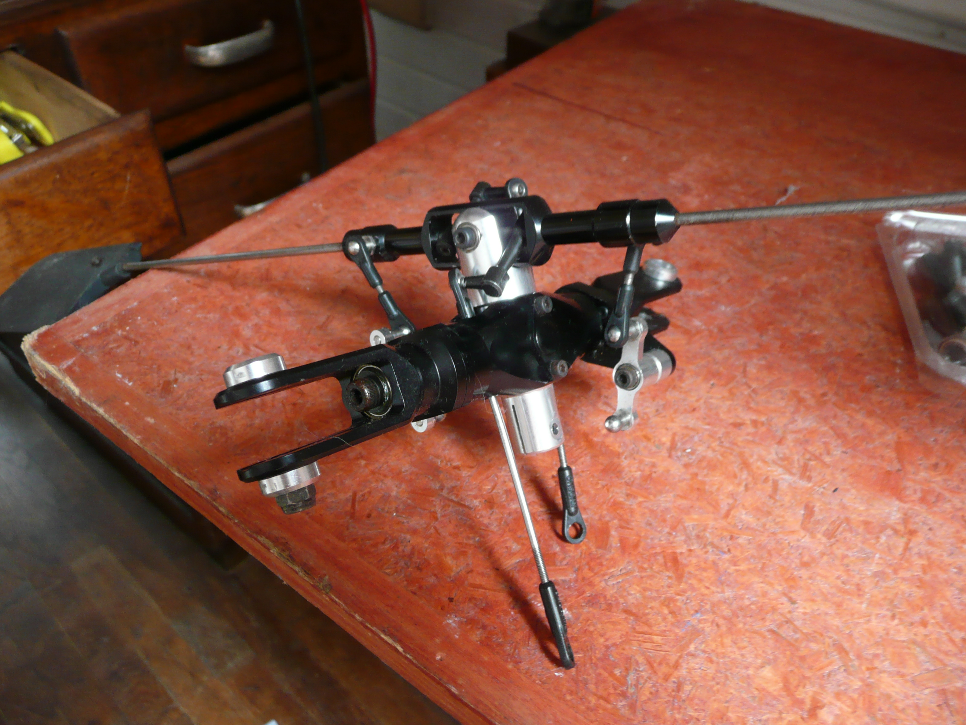

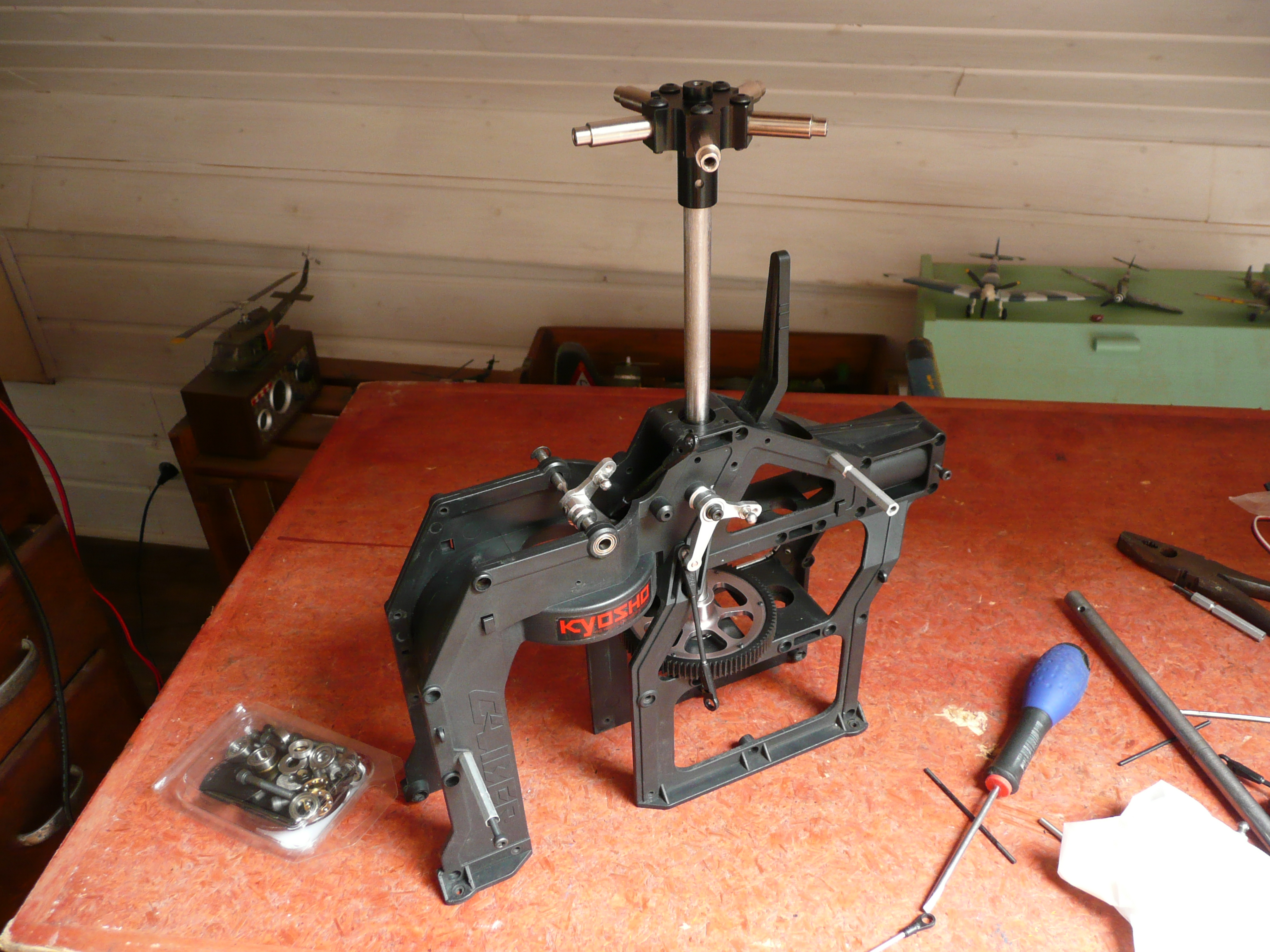

J'ai reçu les premières pièces pour la transformation de mon Caliber 30 en hélico de classe 50 pentapales.
J''ai commencé par m'occuper de la partie rotor avec une tête 5 pales Double Cats achetée chez SkyHunterHobby aux USA ainsi que les pales souples de chez Smart Model que je n'ai pa encore reçue. J'ai aussi directement pris un plateau cyclique de chez Vario ainsi que l'entraineur de plateau de la même marque. Celui d'origine étant fais pour les T-REX et ne pouvant pas s'adapter sur mon Caliber.

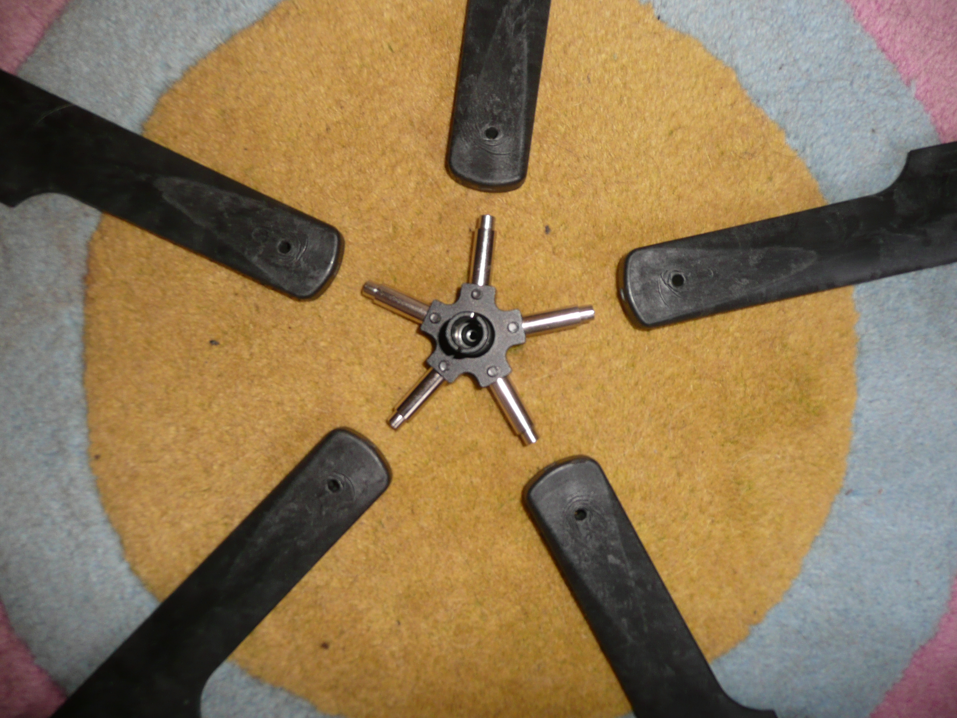

Alors pour commencer, parlons de cette tête. Très belle, sobre dans sa couleur noir mat, fait d'Aluminium 7075 et d'Acier issus de l'industrie Aéronautique d'après le constructeur. Les roulements et butées à billes sont propres, tournent rond, c'est sûr que ce n'est pas du INA mais ça le fait, à voir comment ça se comporte avec le temps. Les pieds de pales ont l'air costaud.
Alors, du tout bon me direz vous.. Eh bien pas tout à fait. La pièce la plus délicate à réaliser et la plus importante n'a pas été parfaitement usinée et percée .. le moyeu dit " Hub " en anglais reliant les cinq petits axes en acier, les axes porte pales, ne tourne pas rond et est donc légèrement voilé. J'ai vérifier ça sur un axe au comparateur, il y a 3 ou 4 centième. Pas beaucoup... mais assez pour être visible à l'oeil nu au niveau des axes portes pales. tT si ça se voit à se niveau la, imaginez en bout de pales, le mouvement sera amplifié, le tracking très mauvais et bien entendu irrattrapable via les réglages habituels de tracking.
J'ai donc contacter le constructeur de cette tête ( Young Wang le créateur de ces têtes de l'entreprise Double Cats ) il m'a gentiment dit qu'ils travaillaient sur un nouveau mode d'usinage avec et que dès que les nouvelles pièces seront prêtes, il m'en fera parvenir un. Voilà, j'ai également changer le chapeau/frein rotor pour un Vario plus grand qui est plus réaliste pour une tête de Hughes 500 D

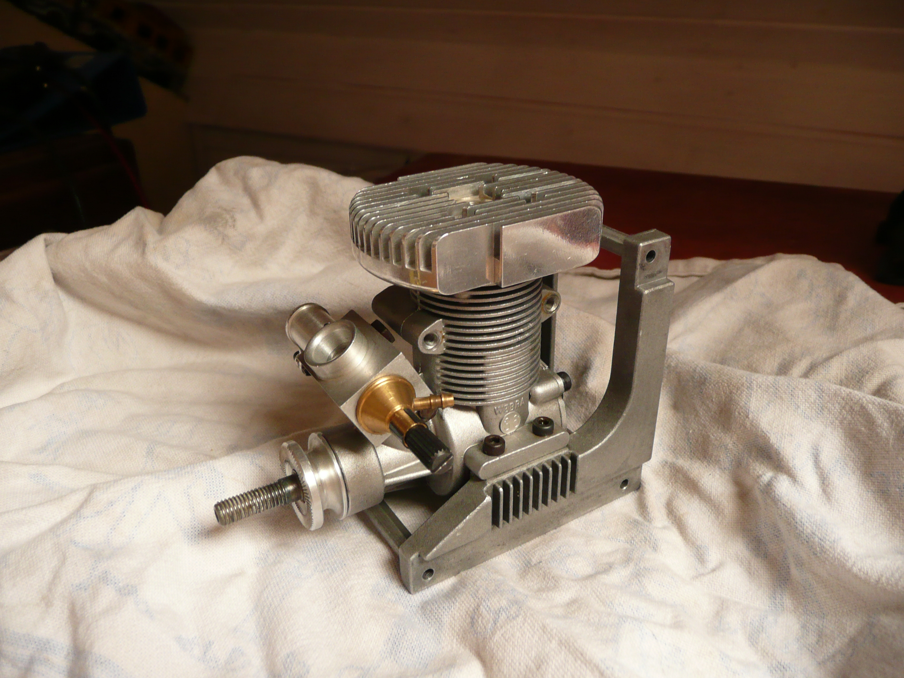

Niveau moteur, je vais garder mon Webra 36 H qui me convient très bien . J’espère juste que son cheval 51 sera suffisant pour emmener cette tripotée de pales et le fuselage également..

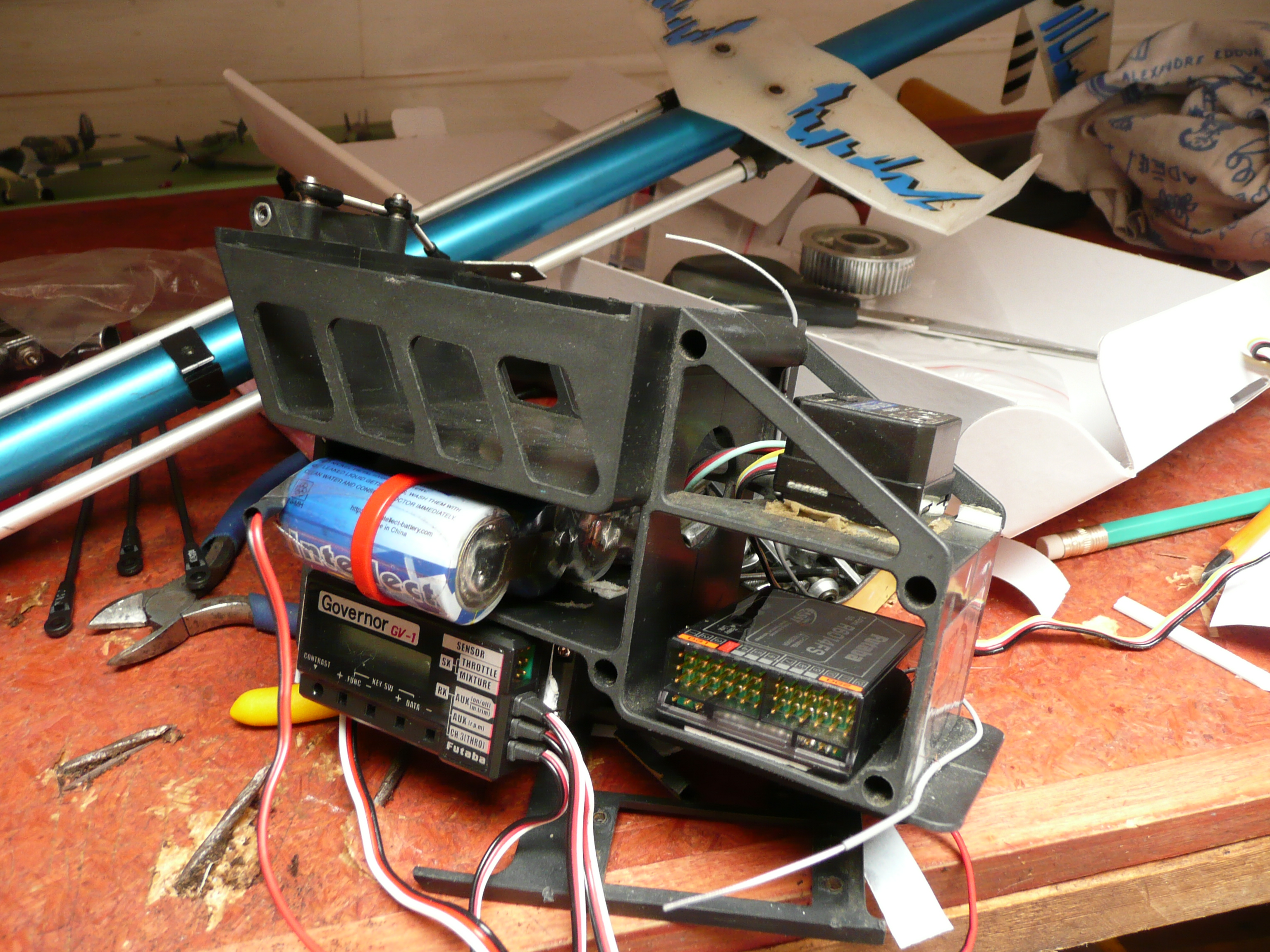

- Pour insérer la mécanique j'ai été obligé de déplacer le servo d'AC et son système de guidage modifié et simplifié.
Après c'est le servo de tangage cyclique qui coinçait sur l'arrière du fuseau...déplacement avec entretoise...
Bref bien réfléchir en terme de volume...pour éviter x x x démontages et remontages...

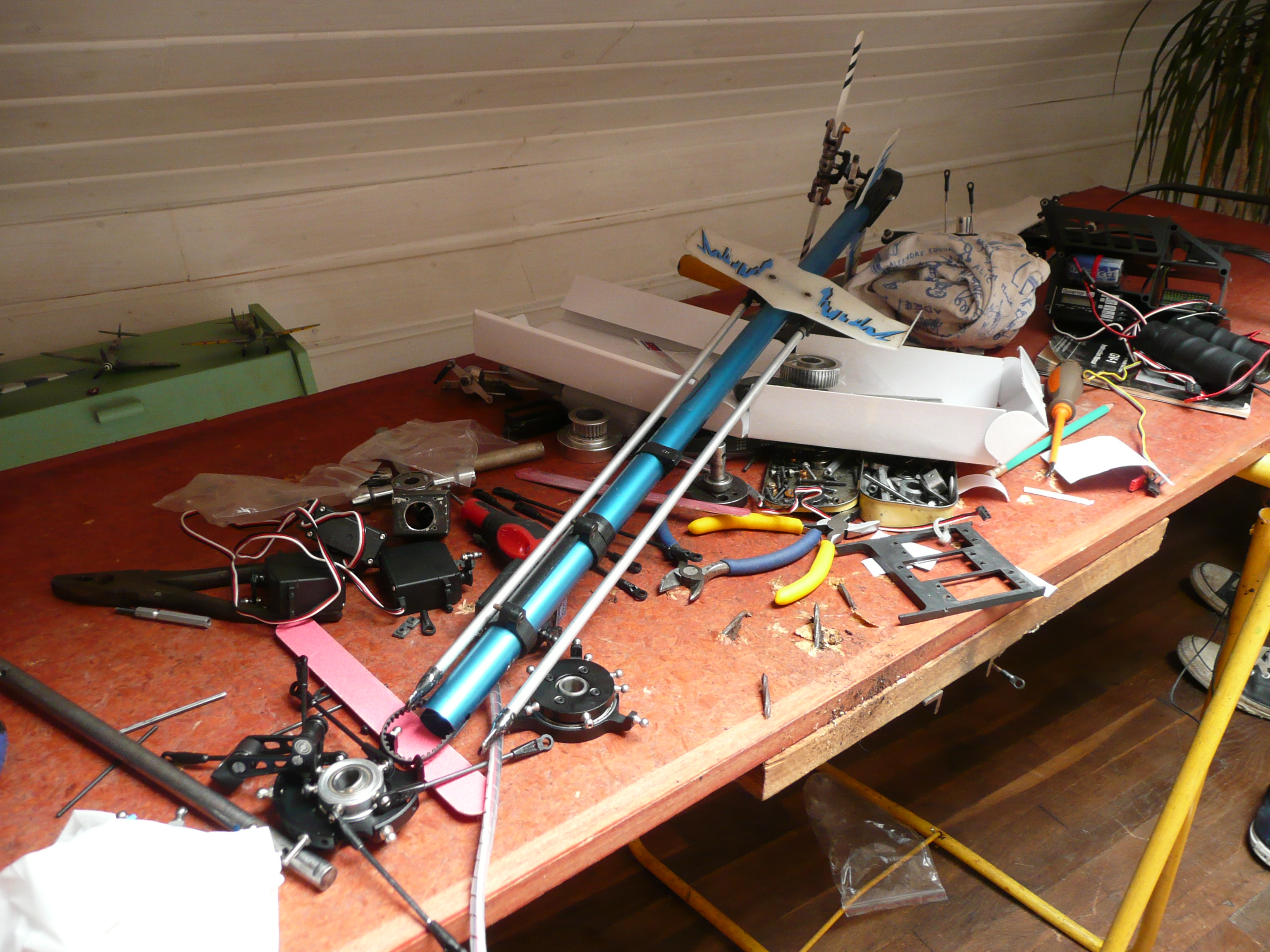

Eh bien oui, je met la méca en prio car déjà, mon hélico actuel est un Caliber 30, donc trop " petit " pour être à l'aise dans un fuselage de taille 50. Pourquoi pas un fuselage classe 30 me dirait tu ? Car Century ( c'est Fun Key qui fait les fusos je crois mais bon disont Century ) n'a pa de 500 D avec la bulle ronde en classe 30 mais que celle du 500 E donc verrière pointue. Et les vitres sont un trompe l'oeil. En gros, c'est moche. Et plus c'est gros, plus ça vol réaliste du fait de l'inertie .. J'y crois pas aux " maquettes " 250,450 ou même 500. C'est beau certes mais ça vol comme une puce.
La classe 50/600 me semble être le minimum. J'ai toujours voulu faire de la maquette en hélico. Mais les Vario étant carrément inabordable ( même leurs pièces détachées : pour le plateau et l'entraîneur et quelques tringles, j'en ai déjà eu pour 200 € ... certes c'est de qualité Allemande mais bon .. )*
Bref je revien à la méca. Puisque mon hélico est un classe 30, je vais le convertir en classe 50 ( du moins tout sauf le moteur que j'espère pouvoir garder ) donc je vais changer la poutre, la courroie, et pleins de truc au passage car le Caliber se fait vieux et les pièces détachées commence à se faire rare, à part chez RC Champ ou j'ai commandé.
Donc voilà, je vais changer l'embrayage, toute la transmission, les axes, certaines roulements et regler ça aux petits oignons, PARFAITEMENT ( avec la tête 5 pales montée ) en vol en configuration trainer. Donc pas question de tout monter dans le fuselage et le regler ensuite ( trop dangereux et accès limité à la mécanique et puis démonter/remonter c'est pas marrant à force ^^ )
A savoir que sur ce type de machine ( plus de deux pales ) les réglages tête et radio sont importants. Les pales doivent être parfaitement équilibrées et avec un tracking parfait ( regarde sur youtube une vidée d'un Vario 5 pales qui entre en résonnance et qui explose ... Certes ce n'est pas que du au rotor mais ça y contribue. ). De plus, quel plaisir de voir et d'entendre une mécanique qui tourne comme une horloge ..

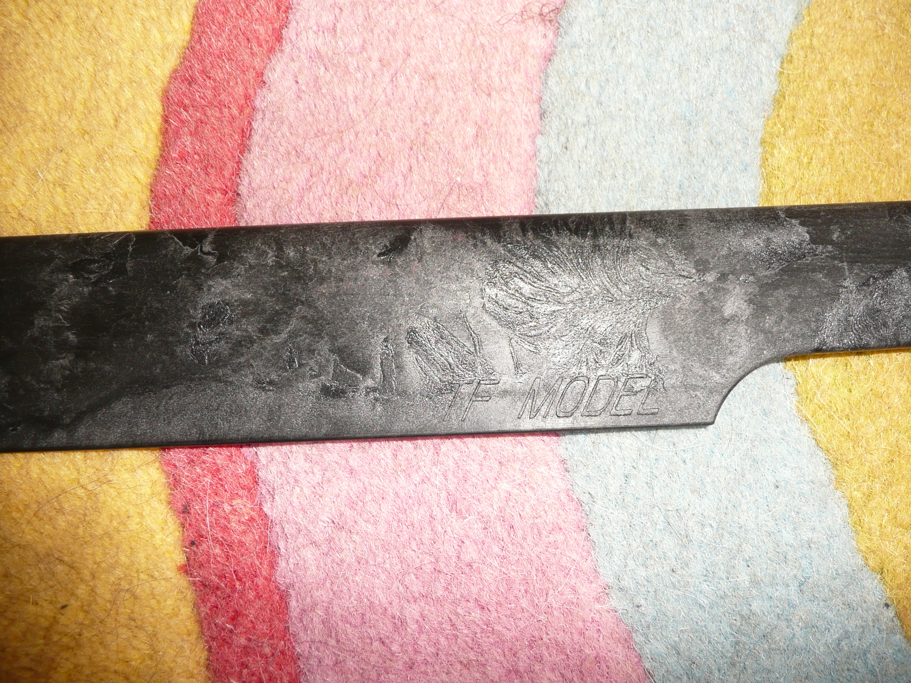

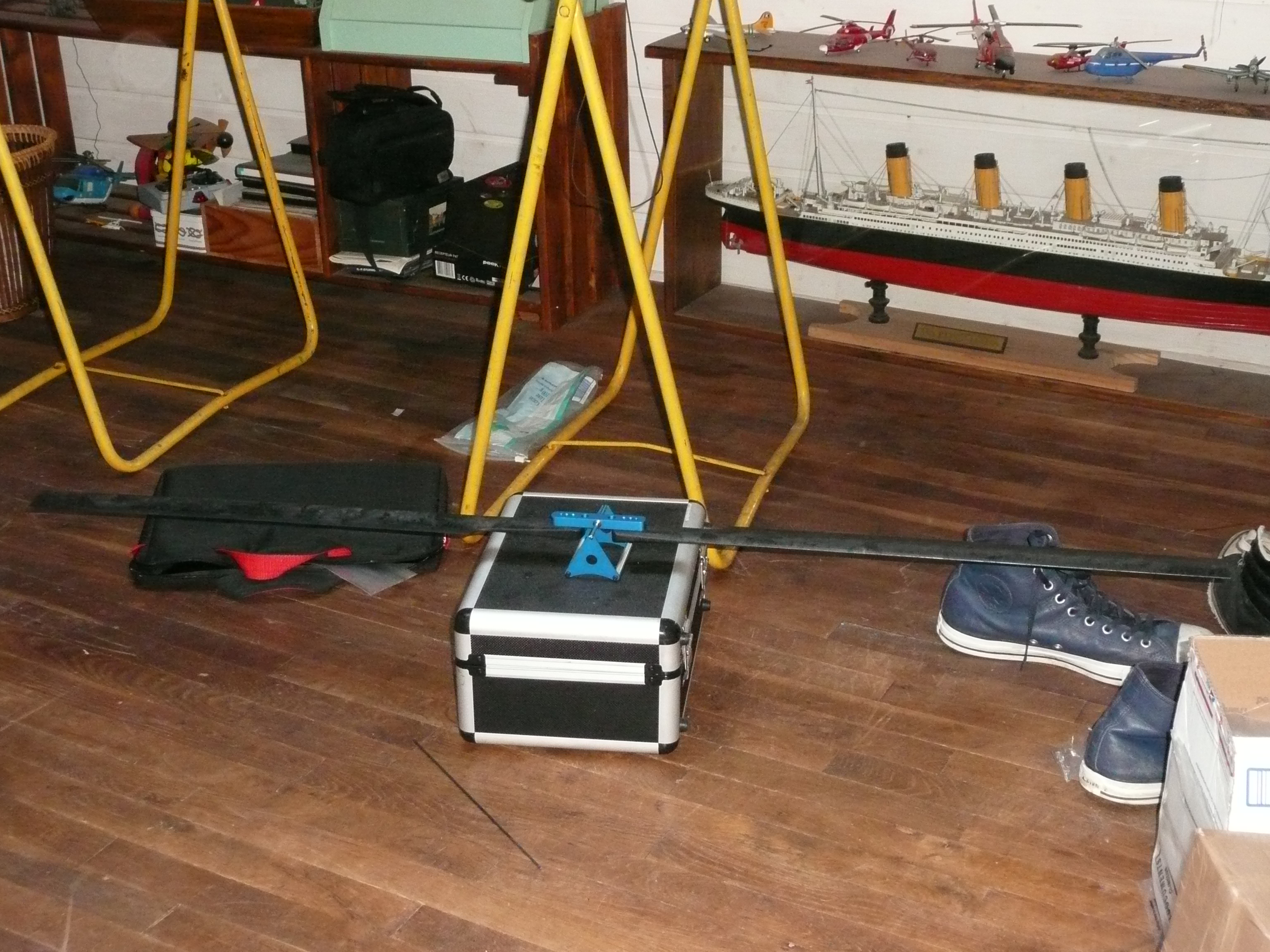

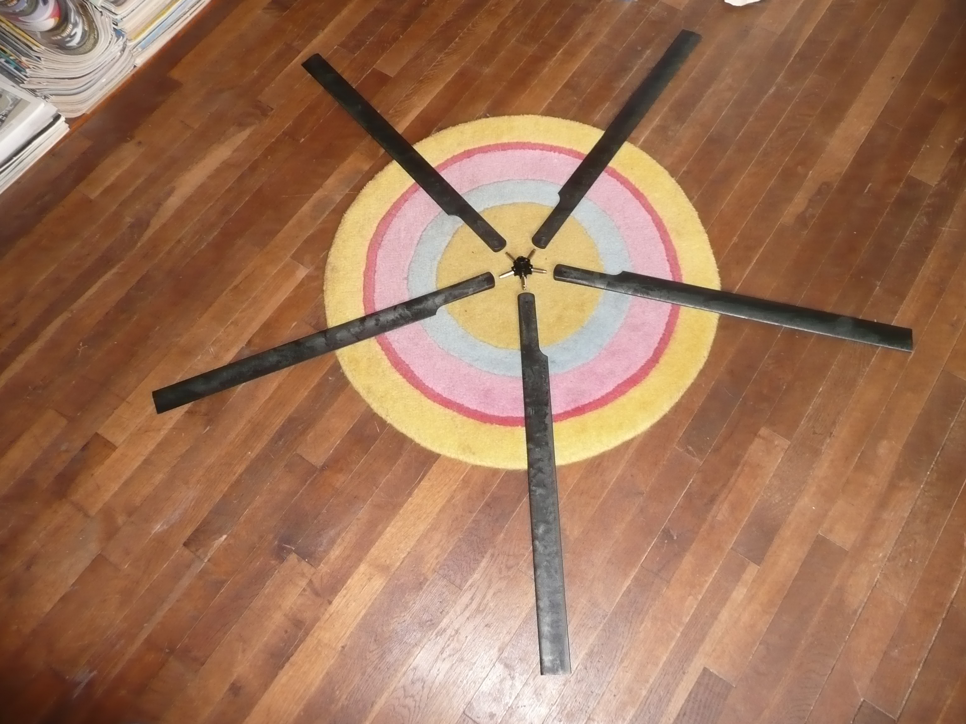

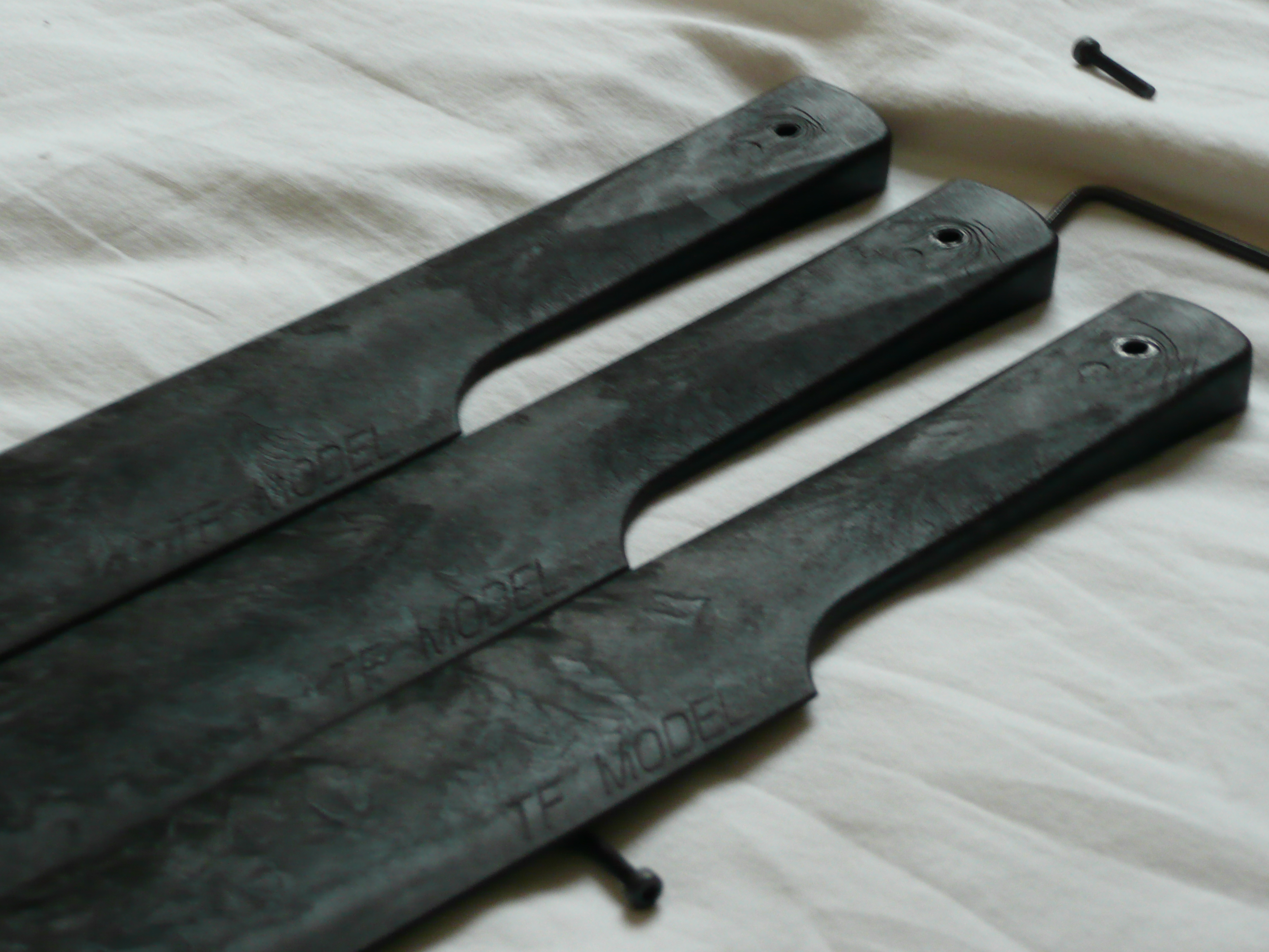

Bon, j'ai reçu ma nouvelle commande .. Moyeu AC Quick UK, bougie OS 8, équilibreur de pales Quick UK.. et PALES SOUPLES TF MODEL 600 mm X 5.
Ce qui me surprend le plus au début .. le poids de l'ensemble .. Pas loin de 725 grammes ... Je me demande vraiment, avec cette charge supplémentaire que le rotor aura acquis, comment le moteur va suivre .. On verra bien.

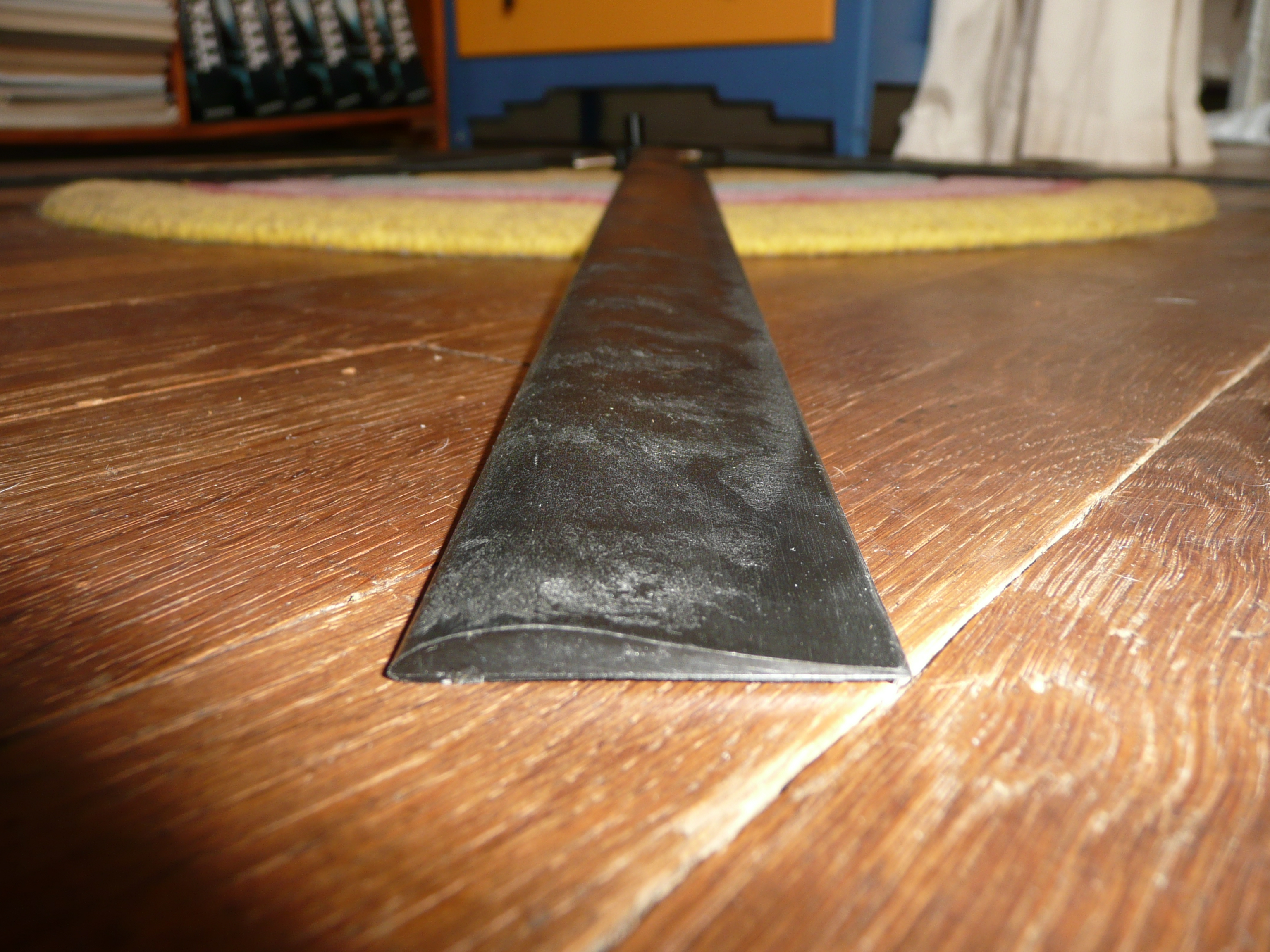

Alors la forme est superbe, ça ressemble à une vraie pale pour une fois.

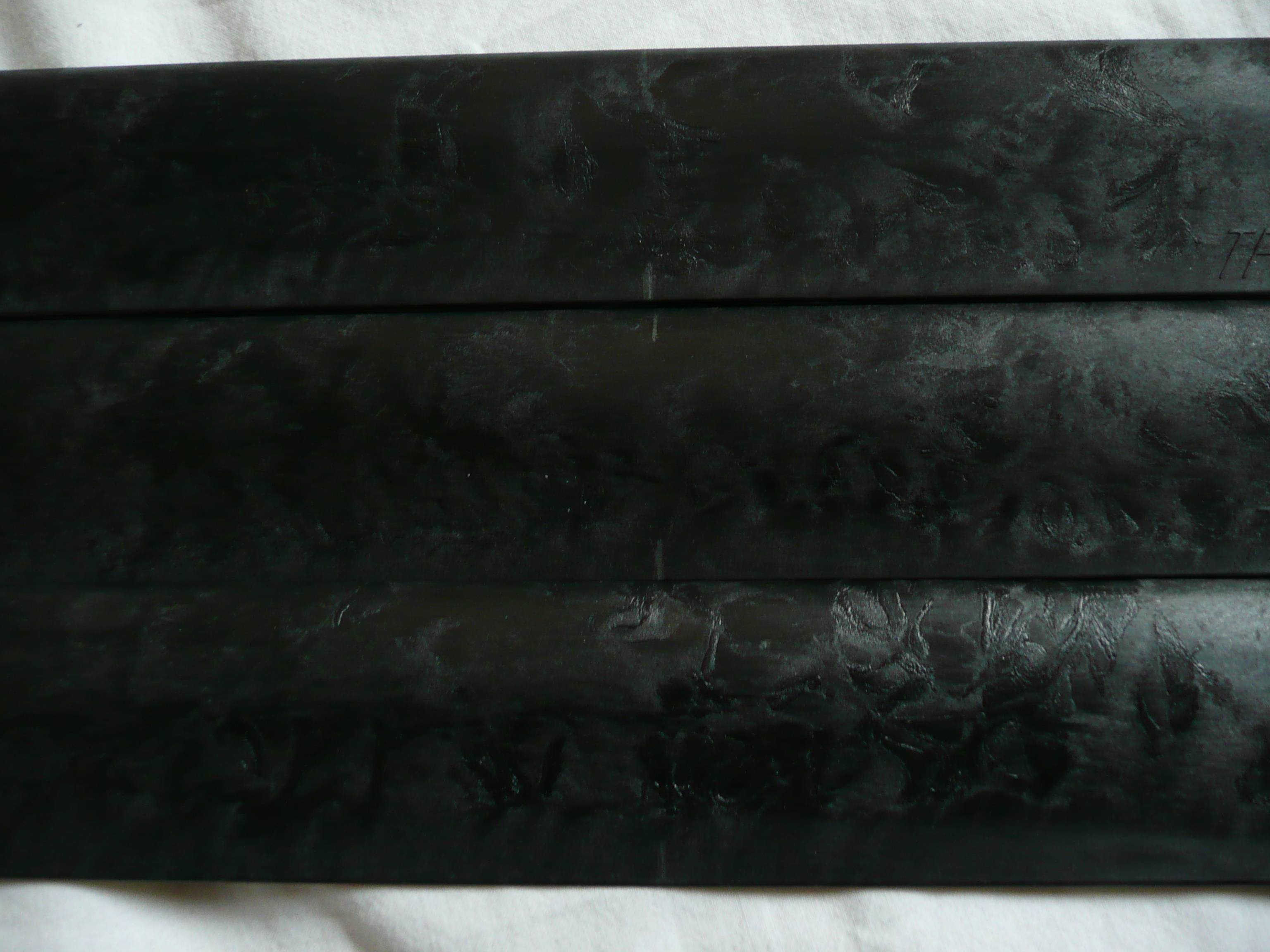

La surface est très moche, avec de multiples " traces de pate à modelé " ( j'apelle ça comme ça ) . Je me demande comment ça va tenir mais c'est flexible, lourd, ça à l'air costaud.. J'ai tester trois paire de deux pales à l'équilibreur, elles sont quasi parfaitement équilibrées ! Ca c'est bien !
Mais je ferais quand même un équilibrage parfait avant peinture. Impatient d'avoir la mécanique finie pour tester tout ça !post-11044-1380089526,3892_thumb.jpgpost-11044-1380089526,8395_thumb.jpgpost-11044-1380089527,2941_thumb.jpgpost-11044-1380089527,7531_thumb.jpg

WARNING DANGER // tes Pales TF MODEL
j'ai discuté des défauts sur tes pales (ta photo du post à l'appui) avec un ami qui a travaillé par le passé dans l'injection et il m'a dit qu'il y avait du avoir un problème lors de la fabrication de celles-ci.
Soit un défaut de température de la matière lors de la phase de dosage (avant injection), soit un défaut de la température du moule ou d'une des coquilles.
Pour lui ce sont peut-être les premières pièces de la série..ça arrive souvent le temps que toute la chaîne d'injection soit bien réglée...premières pièces déclassées ou poubelle.
Quand je lui ai dit à quelle vitesse tournaient nos belles pales...il m'a dit que pour lui il y avait un réel risque potentiel de casse à court ou moyen terme et que tu devrais retourner tes pales pour échange.

Je ne comprend pas ? Je n'ai pas dit que mes pales avaient un défaut, jusque que la finition laissait à désiré. Mais c'est sans doute normal pour ce mode de fabrication de pales. Je sais pas en quel plastique ça a été construit et je n'y connais rien en procédé d'injection ..
Mais si je les renvoie je ne sais pas ce que je vais dire puisque expliquer ça en anglais.. Et c'est sans doute normal, sur toutes les photos j'ai vu ça ..

Moi non plus, je n'y connais pas grand chose en injection plastique, juste un peu en composites.
Mais y a surement du vrai car si le mélange n'était pas bien homogène c'est un peut comme "un mélange résine époxy / accélérateur incorrect ou travaillé à mauvaise température"...
Au final, grosses différences des caractéristiques mécaniques....beaucoup moins bien...à critique.

Bon écoutez .. Je vais vous faire confiance les gars !! Je vais envoyer un mail à Bandy Law ( le mec de Smart Model Hong Kong ) et je verrai en fonction de ce qu'il me dira.. de toute façon je ne suis pas pressé. En tout cas, l'équilibrage est parfait et le centre de gravité ( trait au crayon de papier est IDENTIQUE sur toutes les pales.. du beau boulot )post-11044-1380089530,6968_thumb.jpgpost-11044-1380089531,1402_thumb.jpg
Ces effets sur les pales sont dus à la charge de fibre longue contenue dans le plastique injecté...
Généralement, on remaque moins ces "défauts" sur les couleurs claires, puisqu'en fait c'est la fibre de verre qui affleure la surface, sur des pales noires, ça fait des traces blanches...
Le matériau final est homogène, même quantité des éléments, mais la fibre suit le flux de matière et se place un peu n'importe comment dans la pièce finie, les caractéristiques mécaniques sont différentes sur chaque pièce injectée avec ce principe, mais elles ont un minimum qualifié de résistance.
Je dirais, pas de souci, c'est fait pour...mais attention si jamais tu les choques (par exemple la machine se couche au décollage, et les pales touchent), alors il faut les jeter...
L'inconvénient de ce matériau est qu'il emagasine les chocs, et créé des microfissures le long des fibres, qui finissent par se propager au fur et à mesure des efforts, jusqu'à la rupture. Ce qui n'est pas le cas des pales composites qui ont un tissage des fibres qui empèche la propagation de ces fissures.
