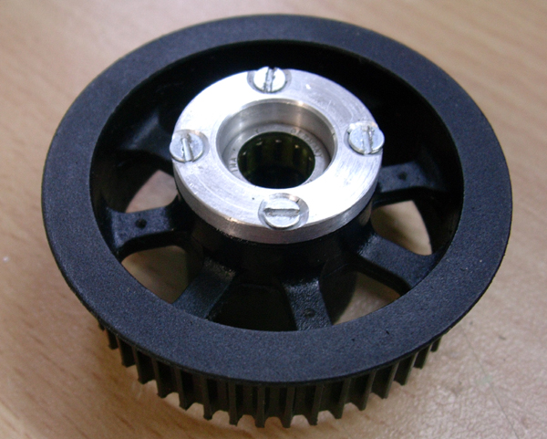

En tout cas, super boulot !
Bravo pour la pièce alu et aussi pour le montage de l'ensemble !
A quand un essai !!!
En espérant que l'ensemble tienne bien et n'apporte pas de souci particulier, mais je ne vois pas pourquoi ca n'irait pas !
Bosq

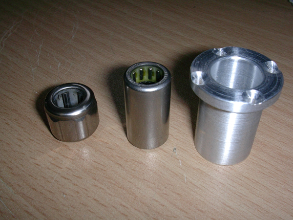

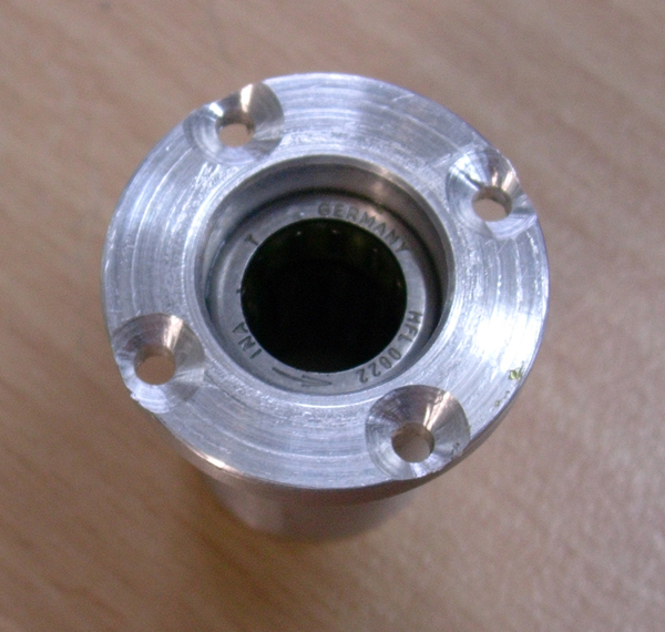

je vais essayer de le martiriser voir si cela tien...mais il faudra, je pense, une 20taines de vols pour le savoir. Je travaille sur l'option suivante (si celle ci ne tien pasicon_razz.gif) avec cette fois une roue de 10! mais le montage est plus compliqué; et là si ça lache, je donne les manches à york' pour qu'il l'achèveicon_eek.gif....
salut heli34
ton montage est tres propre et tres soigner , cela fait tres pro !! icon_wink.gif
et j'espere pour toi que cela va tenir
si tu doit faire une autre modif sache que je suis toujours là icon_smile.gif

j'avais penser à lui faire mais j'ai pas oséicon_redface.gif, merci eagle1icon_cool.gif
rotodingo: j'apprécis le compliment....maintenant voyons si ça tien car il y a les petits frères qui ne sont pa loinicon_biggrin.gif
@+heli34
Laurent,
La ref qui était inscrite sur la roue libre de la poulie Correct en Alu est:
NSK Torr FC-8
Les cotes sont dans mon cas 8mm en interne, 14mm en externe et 12mm d'épaisseur (ou de haut, comme tu veux). Donc je n'ai pas la ref exacte de cette roue libre, il leur faudra la retrouver dans leur catalogue.
Merci de t'en occuper en tout cas, c'est sympa comme tout.
Nicolas
Je reviens un peu tardivement sur ce post sans grandes nouvelles : Mon revendeur NSK n'a pas cette reference. Il me propose la reference MR148zz qui fait 8x14x4. Il faudrait en mettre 3 l'une sur l'autre pour arriver aux 12mm de haut d'origine.
Par contre, au niveau des efforts, je n'ai aucune pour savoir si ca passerait mieux ainsi...
Pour info, la ref MR148xx est autour d'un euro, ca fait 3euros pour les 3...
Bons vols,
Laurent
EDIT : Je suis alle faire un tour sur le site de NSK, visiblement la ref qu'il m'a donne est celle d'un roulement... Va falloir que je re-explique a ma femme ce qu'est une roue-libre icon_razz.gif...
ne vous casser pas la tête...il semblerai que tout ce qui fait 8mm de diametre interieur ai le meme couple (normal...on travaille sur une surface de serrage) donc il faut passer sur un diamètre plus important (10mm) pour obtenir beaucoup plus de couple!! on doit passer de 3.15Nm à 5.5Nm!( le diamètre des aiguilles doit augmenter aussi)
@+heli34
à vrai dire ,il faudrai connaitre le couple en sortie de cloche d'embrayage....de façon à le connaitre sur la couronne et donc en déduire la roue libre. Mais là ou j'ai acheté la roue libre, le tecnicien m'a bien dit que les chiffres anoncés étaient calculés en statique....je pense que l'effort induit sur celle-ci est parfois important en dynamique!
merci de ton aide!
Héli
