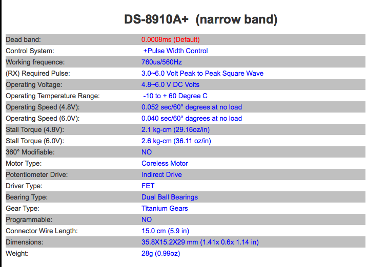

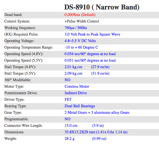

Je vais changer mon servo ac sur mon Trex450pro et je pars sur le MKS DS8910 suite au conseil de fisheye.
Par contre j'ai vu, en cherchant en boutique, qu'il y a deux modèles. Le DS8910 et le DS8910A+
Je n'arrive pas à trouver la différence entre les deux à part le prix :think: $20 ou 5€
Quelqu'un peut m'éclairer ?
