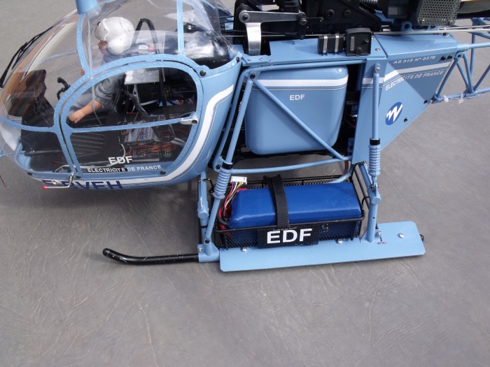

pour ma part je méclate toujours autant avec le miens ,si tu veus rester en 6 S ,pas de soucis ,un moteur Scorpion 4025 890 KV et l'accus tu fabrique et tu le met dans le panier ,cela ne déséquible absoluement pas la machine vois la photo ci joint de mon montage

dans le cocpit pas très pratique d'accès il faut ouvrir celui -ci à chaques changement et occasionne pas mal de modifications afin de pouvoir loger l'accus ,au début avec mon premier lama j'ai fais ce genre de montage et pour ma part le meilleur compromis est le panier (accès plus que simplifié pour le changement d'accus et facilitée d'adaptation pas de modifications des supports de servos et peu de pollution visuel extèrieure),pour le moteur le 4020 suffit ,c'est vrais ,tous dépend de quel rotor tu te sert bipales ou tripales et le poid total en ordre de vol, si tu approche les 5 kgs et si c'est un tripales je te conseil tous de mème le 4025 avec une pale de plus la demande est plus coupleuse ,enfin à toi de voir, nous dans cette configuration nous volons environ 13 minutes en 6 S 5000 Mah en tripales Mblades de 480 mm.

merci pour vos réponses...je suis en train de reflechir...j'ai lh'iver pour cela....est ce que Rotodingo pourrait mettre quelques photo de son montage.Pouir l'instant je suis pas tres fan des panier quoique une tres belle réalisation ce lama EDF.....
