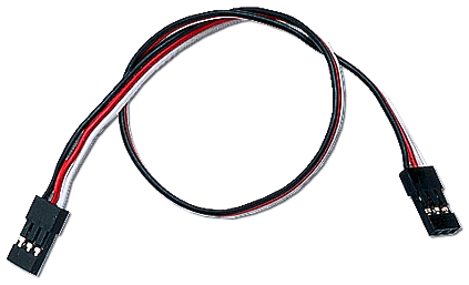

si je veux passer en S bus sur une taille 450 avec le beast x, ce recepteur est il suffisant :
Futaba R6203SB 3-Channel 2.4GHz FASST Micro Serial Bus ?
Si oui faut il acheter un cable special pour le s bus ?
merci

Donc si je resume, tous les servos se branchent sur le beast x et un seul cable du beast X au recepteur, le controleur directement sur le recepteur !!! C'est ca ?

des retours sur le s bus? pas de soucis particulier? si j'ai bien compris,mes servos directement sur le beast et un seul fil (ele/Dl1)du beast au recepteur.lipo direct sur le recepteur et le beast et c'est tout?vous mettez quoi comme fil entre le lipo et le beast,il faut quand meme alimenter 4 servos!
