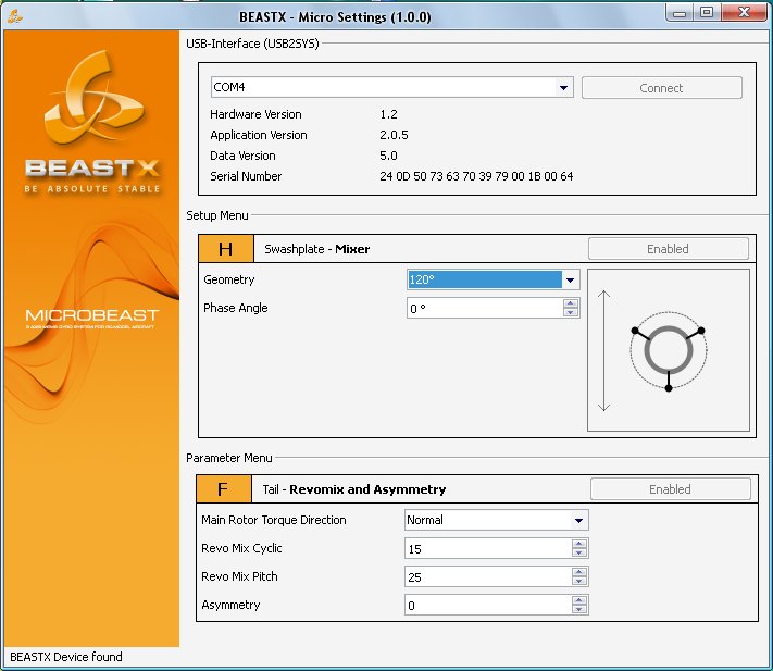

Salut les gars
ne vous réjouissez pas trop, c'est pas le logiciel définitif, mais juste un petit soft permettant de régler le principal qui n'était pas réglable avec le LED et le bouton.
- le déphasage du plateau cyclique
et
- la precompensation de couple, ainsi que la symetrie de l'anticouple.
attention il faut etre en V2 pour pouvoir l'utiliser
c'est par la http://www.helidigital.com/team/article ... de-reglage :dance: :dance:
Marcel
le bouton enable s'allume quand le reglage correspondant dans le menu est sur PC (utilisateur).
en modifiant avec le logiciel ca bascule automatiquement, pour revenir il faut passer par le menu sur le microbeast et re allumer la diode.
Marcel
