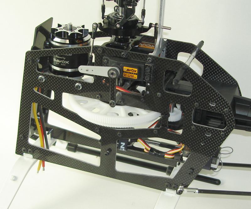

Je vais vous présenter la conversion de mon 600N en 600E à partir d'un kit de transformation découvert aux 3DM2010.
Raison de ce choix face à la concurrence (logo, fusion, ...) : mutualiser les pièces / bulles avec mes 2 600N.

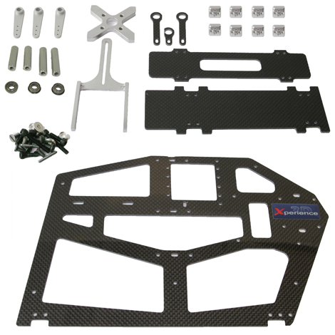

Le kit de conversion :
Le 600N d'origine n'est pas la version LE mais comporte quelques options :
  • Supports de roulements en alu

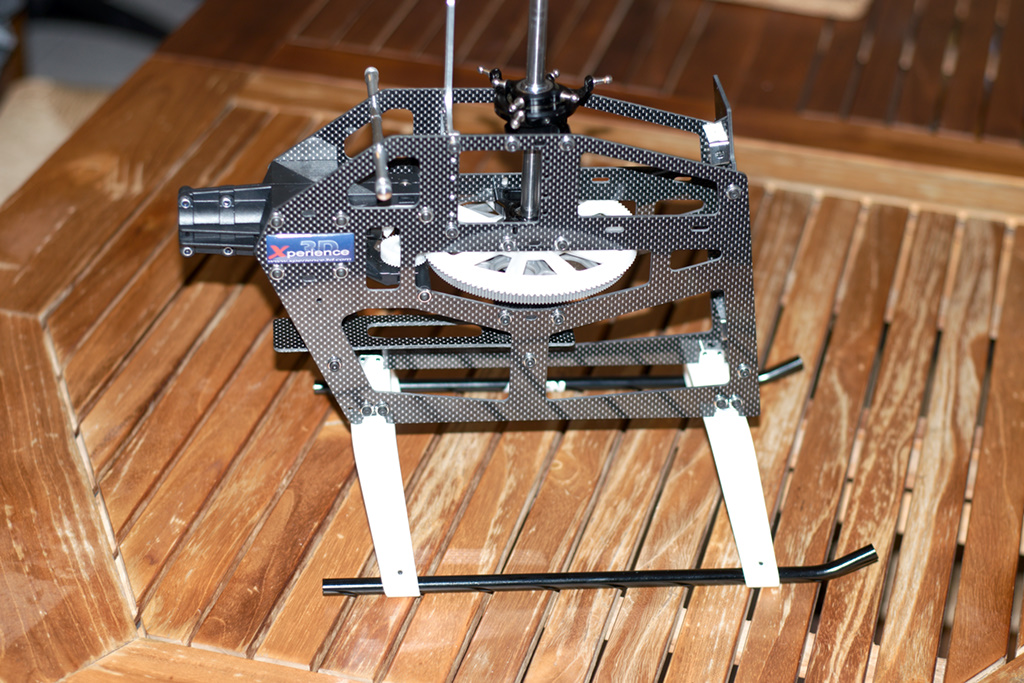

Photos du montage :

Salut, Je l'ai pris ici : http://www.elyshop.com/store/dettview.php?id=11202 pour 140-145€ livré.
Le carbone me semble de bonne qualité. Seul l'usinage est imparfait (certains trous sont à agrandir légèrement mais rien de dramatique).
Il faut penser à acheter un support de servo AC sur le tube car il n'est pas fourni avec.
