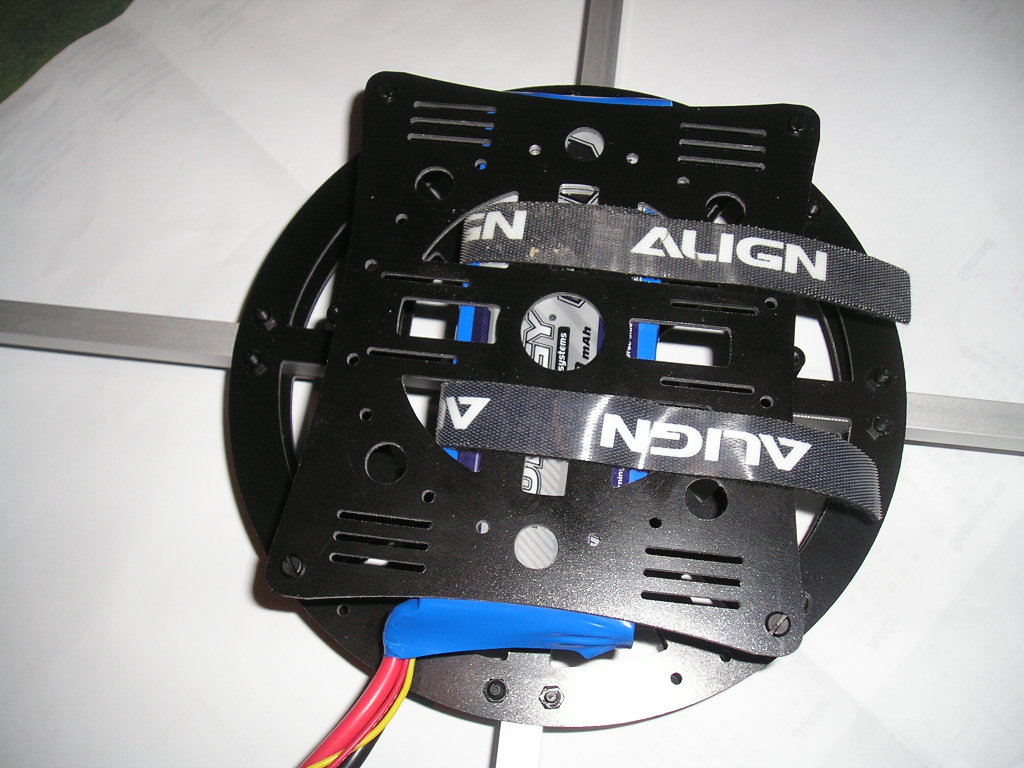

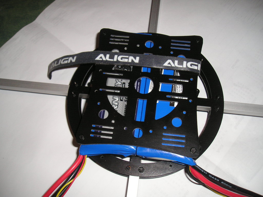

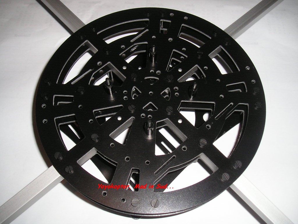

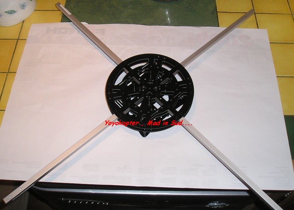

Voici ma nouvelle FRAME MultiKopter QUADRI/HEXA/OCTO , en G10 épaisseur 1.5mm

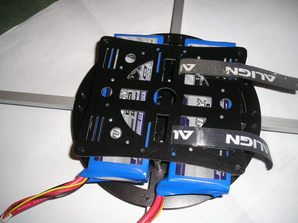

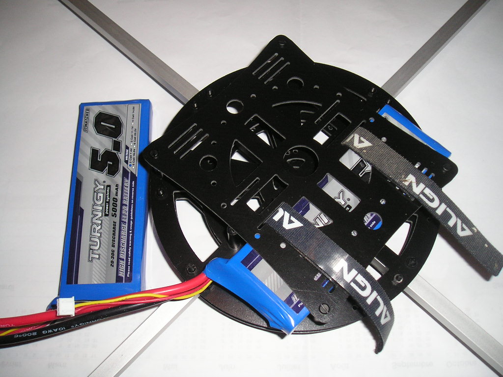

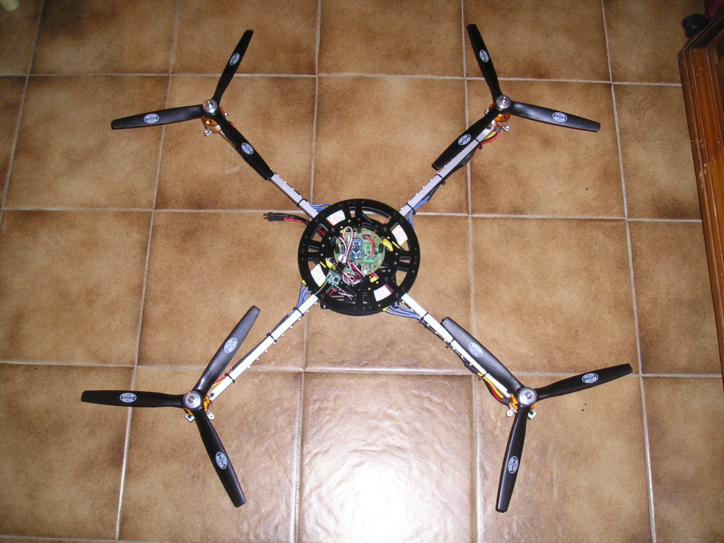

Encore un peu de taf cette aprem , mais un peu déçu car plus de tube carré alu dans mon Bricotruc , donc voici la version en montage "Quadri" et son support lipo, spécial grosses lipos , de plus le support peut se pivoter pour toujours avoir les lipo dans l'axe de vol , de plus bien sur on y fixe dessus ma nacelle avec l'angle de visé que l'on veut donc aussi bien valable pour un Quadri en "+" ou en "X" plus propice à la photo ou FPV , idem bien sur pour un Hexa :wink:
Voici différentes configurations pour le placement des lipos

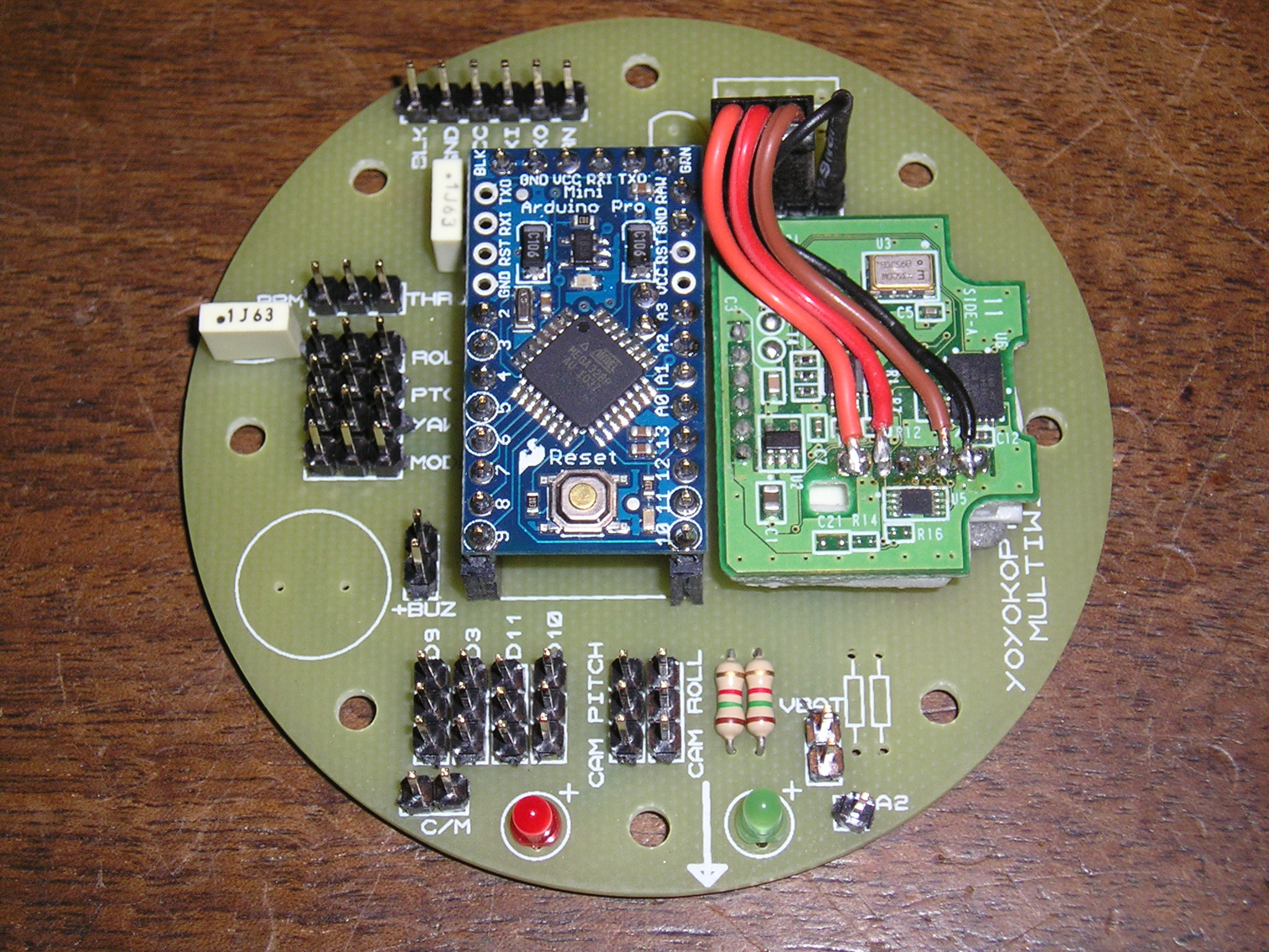

Des moteurs kda20-22l (920kv)http://www.quadroufo.com/product_info.php?products_id=47&osCsid=9s74df7k1o6cjdhcf7p2ggnko1
des esc hk30A voir moinshttp://www.quadroufo.com/product_info.php?cPath=2_6&products_id=37&osCsid=9s74df7k1o6cjdhcf7p2ggnko1
un peu de cable 16awg
des helices cw & ccw 10x4.5http://www.quadroufo.com/product_info.php?products_id=43&osCsid=9s74df7k1o6cjdhcf7p2ggnko1
des accus 2200 20C & +
votre recepteur
pi'tet un train de hk500/hk450 je sais pas si yoyo propose un train
un wmp original acheter chez carroufauchaninter ( pour eviter d'attendre 3 semaines et se rendre compte qu'il est pas compatible !!)
un arduino et circuit ttl<->usb
un petit bout d'epoxy : http://cgi.ebay.fr/ws/eBayISAPI.dll?ViewItem&item=230589616367
et qqs vis.

Alors une petite modification sur la frame le G10 utilisé sera de 1.5mm et non de 2mm car le 2mm n'est pas utile dans la rigidité de l'ensemble (MK les fait en 1mm) de plus cela va permettre de gagner en poids , même si sur ce type de frame et de taille de multicoptere le poids n'est pas l'ennemi.
