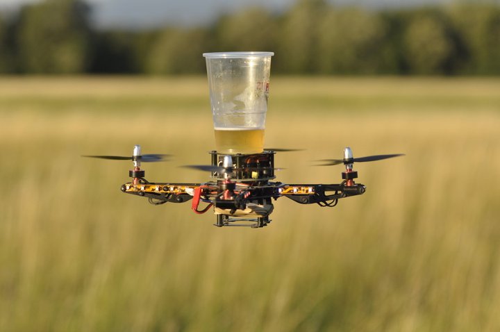

bon beaucoup beaucoup de vol de quadri xs le week de le final cup 3d france jrt
vol avec verre d'eau !!! vol avec bouteille d'eau vide :) pendu à 80cm du quadri plein balot sous une balise plasique a 70cm du sol j'espere qu'il y aura des photo le qudri xs du fun à 100%
vol meme avec du vent un sacré vent d'ailleurs !!!
d'ailleur ca passe meme les tonneau en translation et pourtant je vole en X ^^ :dance:

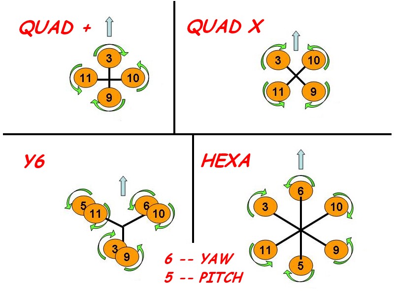

en fait les sortie de l'arduino correspondent au repérage de ma carte
Sortie 9 arduino =D9
Sortie 3 ..........=D3
etc etc
aprés tu n'as qu'a suivre les piste de ton PCB et regarder sur la photo suivante pour l'affectation des moteurs en fonction de D9,D3 etc etc
