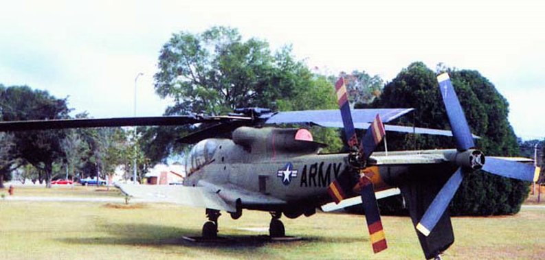

Comme Steph, ca me fais tres nettement pensé au RAC du Cheyenne ca.... (meme dans le nombre de pales anticouple et propulsive!)

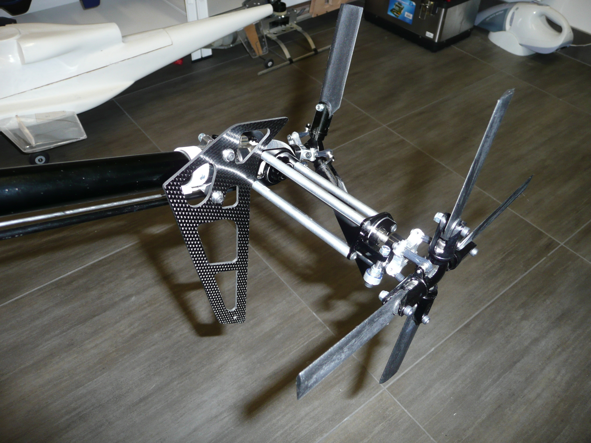

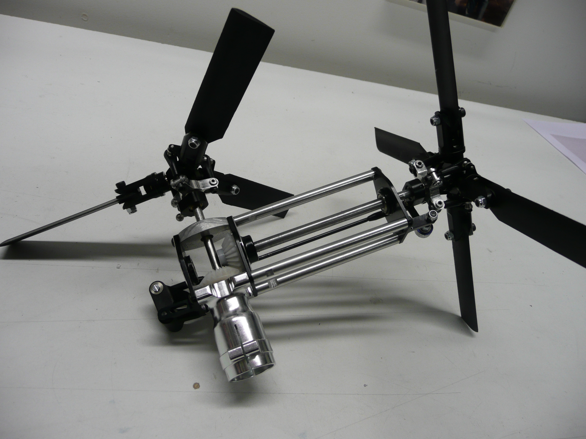

Voila , c"est en place sur l'helico
Essais faits sur la table à 0° a l'anticouple et a la propulsion , ça tourne comme il faut
Je dois faire une platine rallongée pour les batteries afin de pouvoir équilibrer l'helico , mais j'ai testé ,
je ne dois avancer que de 10cm
Je vais équilibrer les pales d'anticouple , et la je me demande comment faire !!
Si vous avez une solution je suis preneur , Merci !
Andre

Et perso, j'adore le Cheyenne avec sa bulle qui fait un peu avion de chasse!
Qu'est ce qui te pose probleme pour equilibrer les pales RAC?
NB: Je pense que tu dois le savoir, mais il y'a quelques année deja, le magazine ''le Fana de l'Aviation'' avec fait une enorme retrospective sur l'AH-56, il y avait des photos tres interressantes.
Pour l'anecdocte, l'un des proto du Cheyenne avait une particularité un peu ''hors du commun'': il possedait un siege ejectable.....vers le bas!!! 8O

A ceux qui utilisent des rotors d'anticouple "multipales" :
J'ai eu le tort de ne pas marquer les pales et les pieds de pales avant démontage
Apres remontage pour d'autres essais ça vibrait fort !
J'ai donc du tester par 2 pales a la fois afin de retrouver une config exempte de vibrations
Ca m'a pris beaucoup de temps mais j'ai réussi
MORALITE : sur vos maquettes avec rotor anticouple multipales il y a interet a tester differentes combinaisons de palettes , le gain est enorme !
