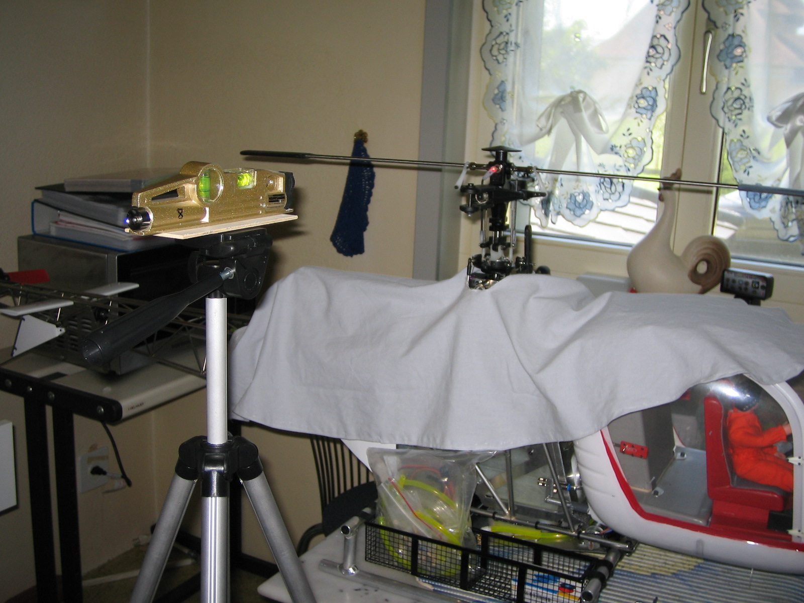

Dans la construction et le montage , le choix de l’emplacement des élément est important au début car il défini le contrepoids a mettre pour arriver au centre de gravité
voici le principe une simple bouteille en pet , je verse de l’eau et une fois l’horizontal obtenue
je pèse le tous .
Bonne semaine et bons vols moi je continue mon montage , je commence a voir le bout du tunnelpost-13354-1380089779,2862_thumb.jpg
