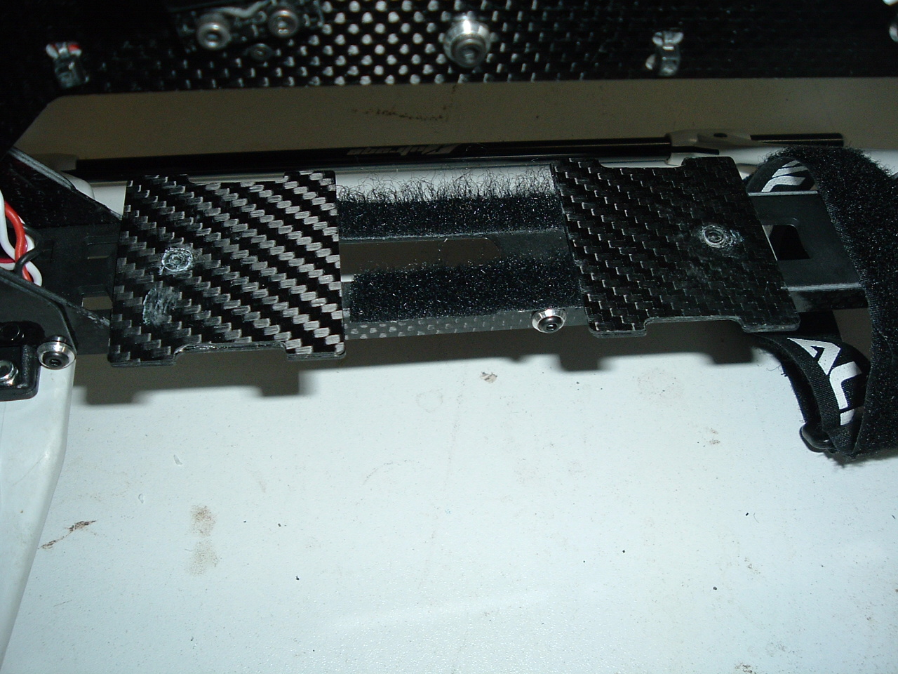

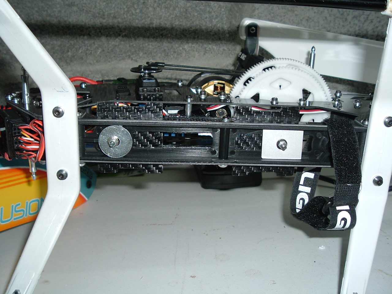

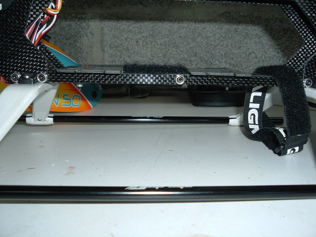

suppression du support lipo plastique et création de 2 plaques de carbonne 55*55* 2mm passer a la fraiseuse.ce qui me laisse + de place pour le passage des sangles de fixation lipo, plus rigide et + léger que le support d origine.
a+ mick
ok merci
donc si sa marche voici les photos
rectangle de 50mm/55mm 2mm d'épaisseur en 2 exemplaire
j ai fait une gorge de 20mm de large et de 2mm de profond pour le meintient de la sangle.
sur la vue de dessous on voi bien sur la fixation de droite un petit plat d alu qui me permet de déplacer la plaquette pour le déplacement de la lipo pour le centrage.
