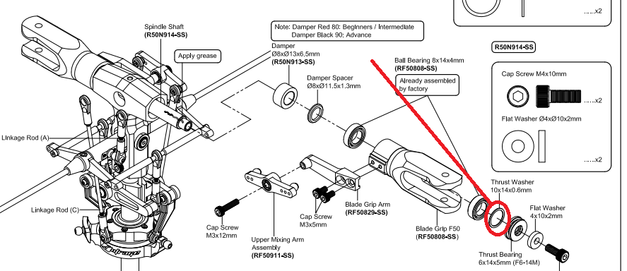

j'ai un souci, dans les pieds de pale il y a une grande rondelle a placer entre le roulement du pied de pale et l'autre roulement, et impossible de la trouvé :x
une photo pour comprendre un peux mieux pas facile de décrire
pour le moment je les pas mise mais bon ça m’embête un peux.
Merci d'avance

désolé pour la réponse tardive, les rondelles étaient avec les vis des pieds de pales dans mon kit.
http://yannick.reynard.free.fr/forumhelico/fusion50/img_tet1.jpg
salut en effet !! y pourrait l'indiquer :evil:
Merci mais sont bien grande ces rondelle quand même 8O par rapport a l'axe de pied de pale

@AeroMax : la taille de la rondelle n'est pas basée sur l'axe des pieds de pale mais sur le diamètre interne de pieds de pale et sert comme pièce interface entre les roulements et la butée à bille.
