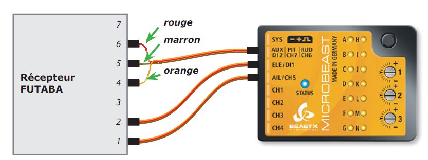

bonsoir a tous j aurai besoin d aide sur les branchement de mon microbeastx je les recut en fin d aprem mis le nez dedant ce soir et cette nuit mais je doit avouer que je bloc la rien ne marche ma config
trex 450 pro
radio futaba t8fg
recepteur 617fs
voila donc si des personne pouvai me donner leur branchement merci a tous
:oops:
bonjour je pense mais mais branchement son bon la je suis en trin d essayer de le regler mais rien ne marche je c qu il faut suivre la notice je doit etre d ebile par ce que rien ne marche pourtant j ai monter un 3G sur mon 600n sans probleme mais la rien je pige pas help help
