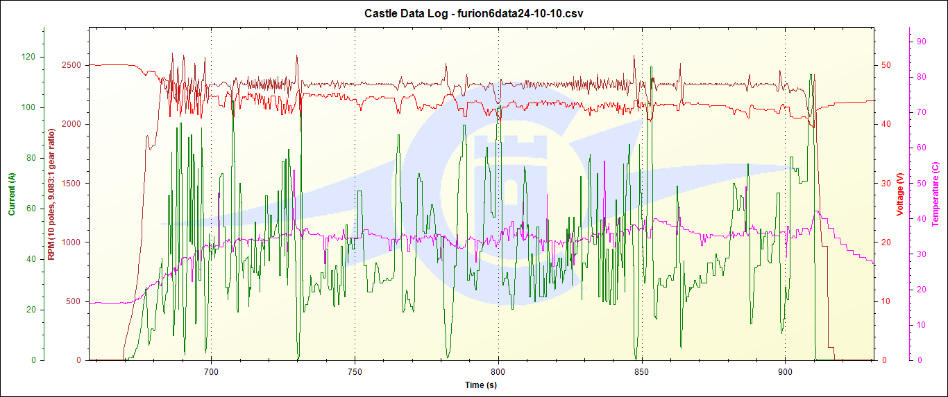

La configuration final est :
4035-560KV (vue la courbe donné par SMAJDA on ne se pose plus question, c’est ce moteur qu’il faut :) merci à lui :) )
CC Bec Pro (pas trop confiance)
120HV
12S en essais sur des G3EX 2600 45C (courbe à venir s’il ne neige pas trop cet après midi)
