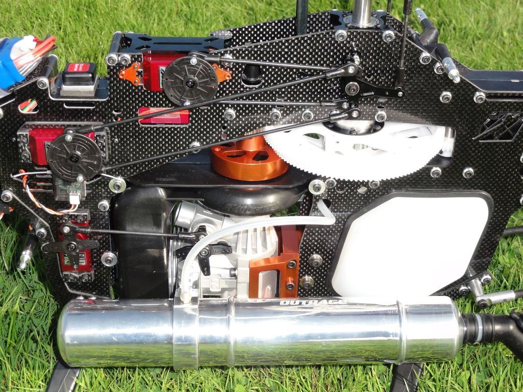

Moi le miens est déjà presque fini. Et je suis agréablement surpris de la solidité de l'ensemble cela promet d'être super.
Beaucoup de découpe bien placer afin de facilité l'horizontalité du plateau. Bref que du bon.
Le seul soucis, je n'ai pas encore mes pales ...... Mais elles vont arrivé la semaine prochaine.

Séduit par le V50, j'ai craqué pour le V90 reçu avant hier avec les pales SWE rouges. tout le reste viens de mon 700. je viens de terminer le miens avec un copain, reçu avec les options anodisées oranges :dance: . après une petite dizaine d'heures de montage et quelques petits ajustages maison. Pour la bulle j'ai du deprendre un peu car les prépercages sont trop petits pour les caoutchoucs. C'est vraiment une machine magnifique. si le temps s'arrange demain, ce sera gaz.

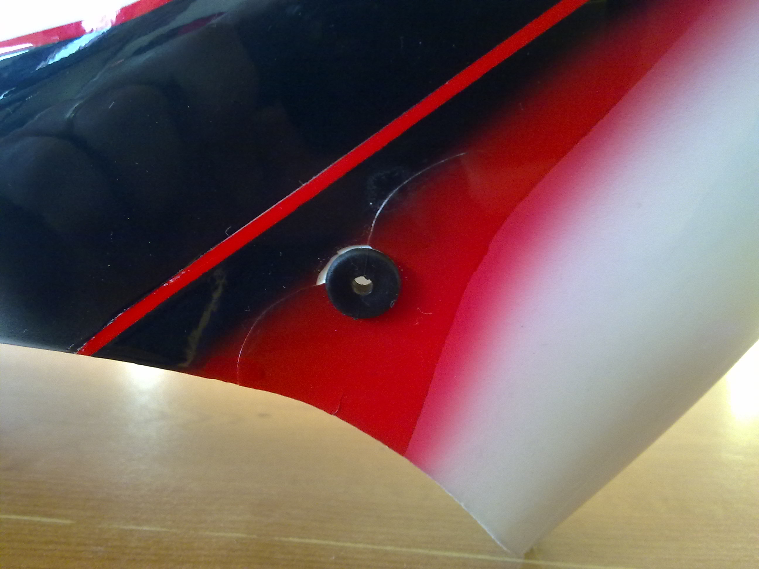

je viens de finir de monter le mien en version FBL
rien a dire sur la mécanique tout et de super qualité

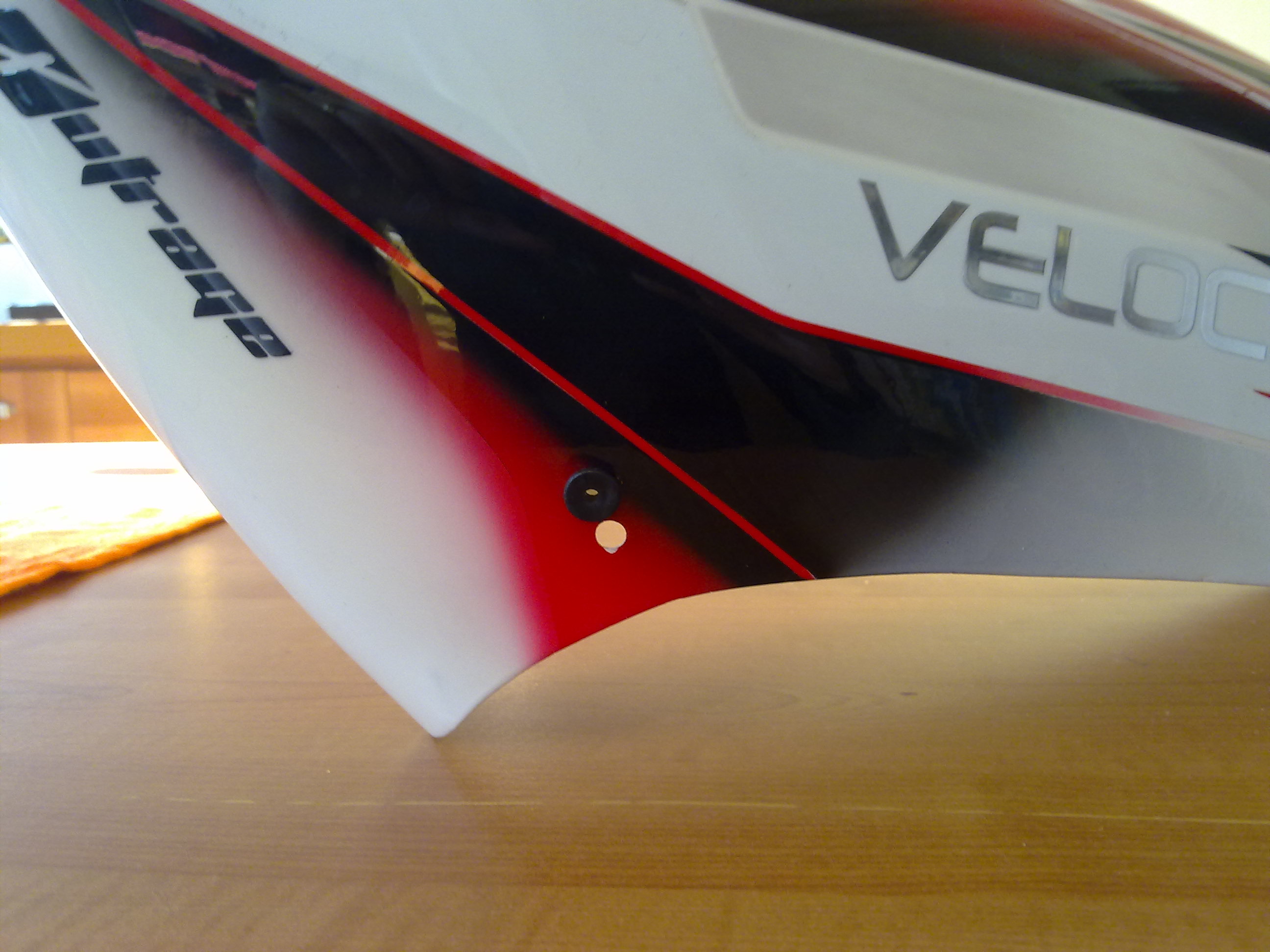

le seul hic, s'est la bulle. pour une canomod, s'est de la merde (désolé pour le terme)
les trous de fixations ne sont pas percés au bon endroit (enfin un seul sur ma bulle, voir photo)du coup obligé de repercer à coté et je trouve ça inacceptable
de plus la peinture n'ai vraiment pas bien appliqué
se matin en retirant ma bulle, la peinture s'est comme détaché de la bulle
et pourtant j'ai pris mes précautions. le diamètre intérieur des caoutchouc fait 6mm et j'ai repercé les trous à 8mm
mes voilà le résultat
alors mise a part le trou qui n'est pas au bon endroit, pourquoi ne pas avoir repris le système de fixation du 50

ça y est aussi lol mon v 90 est monté. chassis ultra compact ca respire la solidité.
Pour ce qui de la qualité du kit voici mon avis.
tout se monte bien je n'ai pas eu soucis partiuliers. juste un ou deux manques de frein filet sur des assemblages realisés en usine.
le rodage des chapes est indispensable ( l'outil est fourni ) ainsi que le degraissage complet de toute la visserie.
sinon le plateau est non conforme ( remplacé quoiqu'il arrive par outrage ) et bulle a repercer.
j'ai bien aimé :
les tige de blocage des leviers ( pratique pour un reglage rapide des push pull )
le guidade des tiges de tete rotor sur roulements
les reglages d'entredents et de jeu vertical du mat rotor par oblongs
voila
une machine que j'ai eu vraiment plaisir a monté. plus qu'a mettre en l'air.
