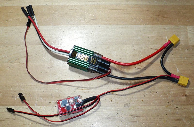

J'ai donc la confirmation que ce que je veux faire est possible.
Pour ceux qui n'ont pas tout suivi, ce que je souhaite faire est schématiser ci-dessous : post-439-1380089034,4949.png.png]
Merci à l'auteur de cette image : lien.
Son blog présente un T550E en 12s ... première fois que je vois çà ;)
