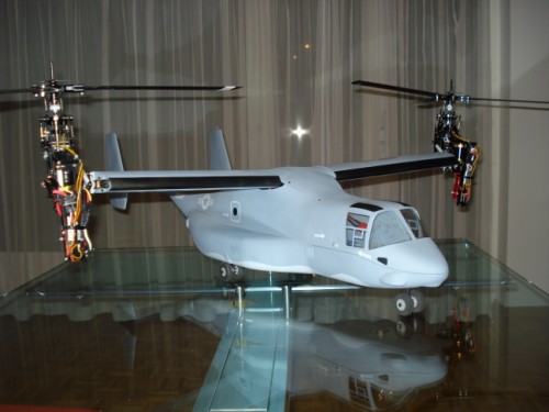

jcheli 0 Posted September 17, 2010 Report Share Posted September 17, 2010 salut je recherche moi aussi des infos sur le v22 depuis longtemps j attend celui de gaui joli les photos mais a quand le kit et ce soir j ai trouve ce modele a voir: je vais voir ci on peut avoir plus infos: a+ jcheli Quote Link to post Share on other sites

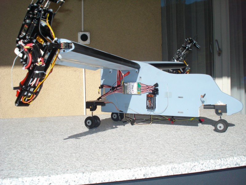

hotelbravo13 59 Posted January 29, 2011 Report Share Posted January 29, 2011 Cette fois, ça y est, le v-22 est arrivé en début de semaine. Quelques soirées plus tard, les mécaniques sont assemblées. Pour la suite, montage des servos et préparation du câblage, genre usine à gaz. Déjà quelques photos, histoire de mettre l'eau à la bouche Quote Link to post Share on other sites
taureau ailé 0 Posted January 29, 2011 Report Share Posted January 29, 2011 Joli !! Rien à voir avec la photo du 1er post Quote Link to post Share on other sites
hotelbravo13 59 Posted January 29, 2011 Report Share Posted January 29, 2011 La première photo est la version "planche", pratique pour la mise au point puisque tous les composants sont accessibles. La mécanique et l'électronique sont montées sur la planche et le tout se fixe à l'intérieur du fuselage. Il y a aussi des habillages pour cacher les mécaniques des nacelles et bien sûr stab et dérives scale. Le train escamotable est à l'état de prototype et devrait suivre, de même que les pales vrillées. ça promet :clap: A plus pour la suite du montage et les premiers vols Daniel Quote Link to post Share on other sites

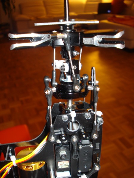

jcheli 0 Posted February 1, 2011 Author Report Share Posted February 1, 2011 salut je suis un peut envieux, c est une belle bete apparament je pense que tu est impatient de faire les premiers tours de rotor si possible peux tu faire une photo d un des rotors car la cinematique m intrigue est-ce la meme d une tete tripales ordinaire ou un plan . merci d avance jcd. Quote Link to post Share on other sites
hotelbravo13 59 Posted February 1, 2011 Report Share Posted February 1, 2011 Salut jcd, les commandes sont très simples. Le pilotage n'utilise que le collectif et le nick. Donc 2 servos par tête suffisent. Le servo avant agit sur les deux boules avant du plateau (à gauche sur la photo), le servo arrière sur les 2 boules arrières. Les renvois sont fixés par paire sur un axe qui traverse le chassis. Le tout est mixé par la platine électronique magique fournie dans le kit. Et pour le plaisir, une petite photo de la mécanique habillée. Oui, je suis hyper impatient, mais il y a encore un peu de travail, je veux ajouter l'éclairage et le train escamotable. Et certainement quelques bonnes soirées de réglage et de tests :think: daniel Quote Link to post Share on other sites
jcheli 0 Posted February 2, 2011 Author Report Share Posted February 2, 2011 merci pour les photos. deux servo ok mais peut etre trois fonction comme sur le rotor arriere du vertol hirobo mixage mecanique , as tu sur la doc les movement decomposer et pour le nick le renvoi doit te creer des mouvements inverses. cdt jcd Quote Link to post Share on other sites
hotelbravo13 59 Posted February 2, 2011 Report Share Posted February 2, 2011 Trois fonctions pour la machine, mais seulement deux fonctions pour chaque nacelle, Nick et collectif. La direction est gérée par du nick différentiel entre les 2 rotors, le roll par du collectif différentiel Pour le roll : collectif différentiel des deux rotors Pour le nick : nick sur les deux rotors Pour la direction : nick différentiel des deux rotors Pour le collectif : collectif sur les deux rotors En mode avion, la platine électronique inverse les commandes de roll et de direction. C'est très bien expliqué dans le manuel de rotormast, section H que tu peux télécharger ici http://www.rotormast.com/rm/index.php?option=com_phocadownload&view=category&download=15:v22-section-h&id=3:manual&Itemid=187 Daniel Quote Link to post Share on other sites

hotelbravo13 59 Posted February 6, 2011 Report Share Posted February 6, 2011 On a bien avancé ce week-end, et la partie mécanique / fuselage est quasiment terminée. Les trains rétractables sont installés, l'éclairage aussi. Reste à câbler et régler tout ça... Quote Link to post Share on other sites

hotelbravo13 59 Posted February 10, 2011 Report Share Posted February 10, 2011 Cette fois, ça y est, les outils sont rangés, les accus en charge, l'osprey est prêt pour son premier vol. Le bruit de castagnettes des rotules a remplacé le chuintement de la Dremel :violin: Quelques photos de la bête quasi terminée. Les nacelles seront habillées une fois les réglages terminés. Quote Link to post Share on other sites
