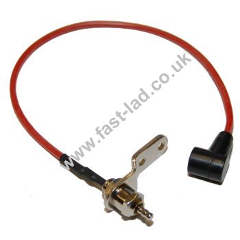

Salut, perso dans la pratique je trouve ce truc horrible à monter/démonter ...
et il faut trouver une version bien adaptée au diamètre de la prise sur la bougie.
Je suis passé sur une pince plus logique, un peu comme le bon vieil "anti parasite" de mobylette ...
Un petit turc en plastique, on tire sur le fil et une petite pince s'ouvre
on enfonce ça sur la bougie et hop c'est fixé. Pour enlever suffit de tirer sur le fil et retirer le truc.
http://www.fast-lad.co.uk/store/l-la-rg ... -2547.html
Le bloc noir se pose sur la bougie en tirant sur le fil rouge qui ouvre une pince dans la partie en coude.
:wink:
Bin perso "l'antiparasite" j'ai jamais réussi à le brancher sur une bougie Enya, elle est beaucoup trop grosse.
J'ai fini par me fabriquer l'attache comme la photo de Freddo17, mais à l'envers.
C'est à dire que je soude mon fil sur la boucle du clip. Je pousse pour brancher et je tire sur le fil pour débrancher. C'est beaucoup plus facile à utiliser comme ça.

bonsoir freddo 17!! nous utilisons le système avec capuchon caoutchouc comme à dit DANRAZOR,c'est le pied ! par contre pour 1 bougie enya 3(la+ utilisée) mettre 1petit coup de dremel sur la tete de la bougie et le tour est joué!! elle se clips sans problème! bons vols à TOUS!!!A+ a bientot freddo 17; parmis nous en septembre ?.....
