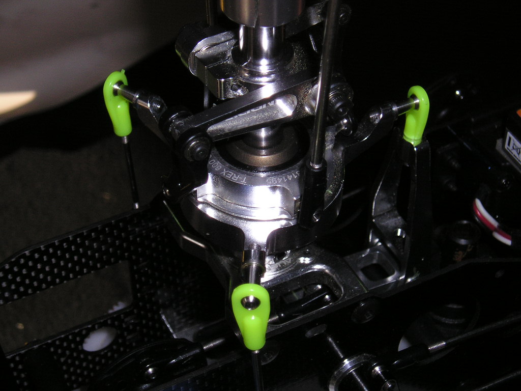

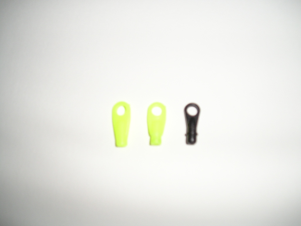

Bien que mon 600 volait a la perfection avec la "led rouge" au 6° de cyclique (J) equipé de la Tete align FBL et des boules de 600 origine sur le plateau exterieur, j'ai cherché une solution pour ameliorer ce point (J) pour avoir la meilleure resolution au servos (donc led Bleue comme le preconise la doc ) , en fait la solution est trés simple et vous prendra 10min a tout casser pour modifier , il vous faut , 3 boules QuickUK de 8mm de long : http://www.quickuk.eu/products/420/gene ... p-036.html
et 3 chappes courte : http://www.quickuk.eu/products/1198/gen ... 32-fy.html
La seule difficulté si cela en est une c'est de modifier un chappe pour quelle puisse se monter sur la piece de l'elevator
de gauche a droite , la quick origine , la quick modifiée et la Align origine
Une astuce pour modifier la chappe et d'utiliser l'outil a chappe pour la maintenir
et la monter dans le mandrin d'une perceuse et l'usiner comme sur un tour :wink:, en utilisant une lime a fer sur la partie que l'on veut reduire, la petite vis sert a faire contre pointe avec le doigt :D
Ensuite y'a plus qu'a monter les boules sur le plateau exterieur et voila tous est BLEU :mrgreen::mrgreen:

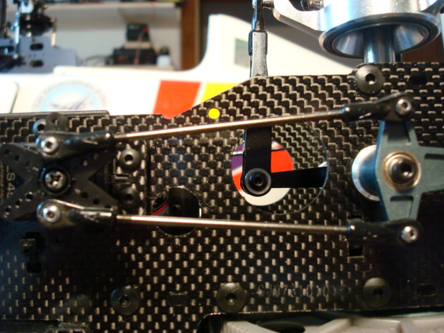

Yo,
sur le 700N le renvois de cyclique ont un gros ratio qui amplifie vachement les ordres, faut pas hésiter à rapprocher les boules, même si on perd complètement le parallélisme des biellettes, les palonniers futaba en étoile vont bien avec l'écartement à 10.5 mm sur les modules FBL, et on récupère donc la résolution du servo qui permet au module de travailler convenablement.
P.S., je rajoute une photo à ton post ... :wink:
Cet exemple est sur le 600 N
