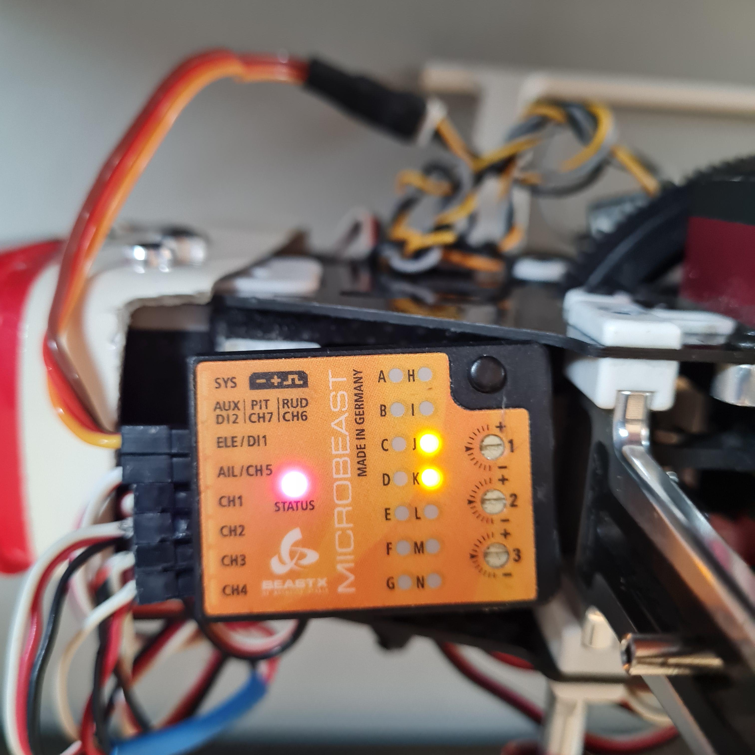

J'ai récupéré un hélico Align 450 qui contenait déjà tout l’électronique, il y a un Gyro Microbeast (il n'y a pas de version indiqué dessus, mais je n'ai pas l'impression que je peux faire un paramétrage via l'ordi car le Gyro Microbeast n'est pas reconnu donc pour moi une vieille version ?) ainsi qu'un satellite spektrum.
J'ai acheté une radio Spektrum DX6E séparément de l'hélico.
Alors c'est mon premier Hélico je suis plutôt débrouillard en bricole, je sais dans quoi je m'embarque ( du moins je pensais), mais là je suis complètement désespéré au niveau de l’électronique.
A la base je voulais faire fonctionner la radio avec un récepteur Spektrum classique je n'étais pas au courant de la présence du satellite dans l'hélico comme c'est mon premier. J'avais d'abord réussi à Bind la radio au récepteur classique en débranchant le satellite Mais rien ne se passait, je suis repassé sur le satellite bref en essayant pleins de combine pour qu’il se passe quelque chose, puisque dans ma tête le Gyro avait déjà été réglé. Bref plus tard, je ne sais plus comment avec le récepteur classique j'ai pu configuré les servos à partir de la radio, les gaz fonctionnaient aussi en passant par le Recepteur Spektrum je re précise.
Donc j'ai déconnecté le récepteur classique puisque le satellite était déjà en place, j'ai réussi à bind la radio au satellite, Mais depuis le Gyro de répond plus à rien, une fois démarré la led orange ne fait que des aller- retour entre les lettres H et N, et si j'appuie sur le bouton j'ai le droit à d'autres "menu" mais qui ne fonctionne pas bref j'ai tout essayé, je peux juste passé au "menu" suivant. Cette situation ce présente aussi quand je passe par le récepteur classique.
En ayant perdu patience et après avoir tout essayé, j'ai débranché et rebranché beaucoup de fois les servos j'ai tenté pleins de trucs etc. Donc peut-être qu'il y a un composant qui n'est pas à sa bonne place et du coup le Gyro se bloque mais je penses avoir essayé toutes les combinaisons possibles. Je ne peux pas me servir de la notice puisque de toute façon le Gyro ne répond à rien, il reste bloqué dans son cycle.

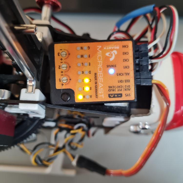

Peut-être que le Gyro est planté et c'est foutu ? Le problème c'est que le gyro n'indique pas forcément d’où vient le soucis donc ça devient très énervant ça fait plus d'un mois que je suis dessus à de doigts de laisser tomber je me disais que ca venait peut-être de la radio mais je ne vois pas où.
Je mets des photos des différents menus du gyro lorsqu'il est allumé.
Est-ce que quelqu'un s'est déjà retrouvé dans cette situation ou pas ?
Désolé si c'est un peu décousu je sais plus par quoi j'ai commencé dans les branchements, paramétrage etc.
