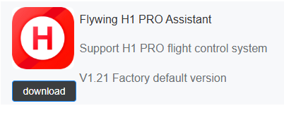

Pour la mise en oeuvre il vous faudra charger gratuitement l'assistant H1 Pro : https://flywingrc.com/downloadCenter?ref=VielDan&sub_id=undefined
Il ya une video (en anglais comme 99% des videos sur le H1)) pour vous donner une idee de l'installation : https://www.youtube.com/watch?v=afDGoHozTJs
