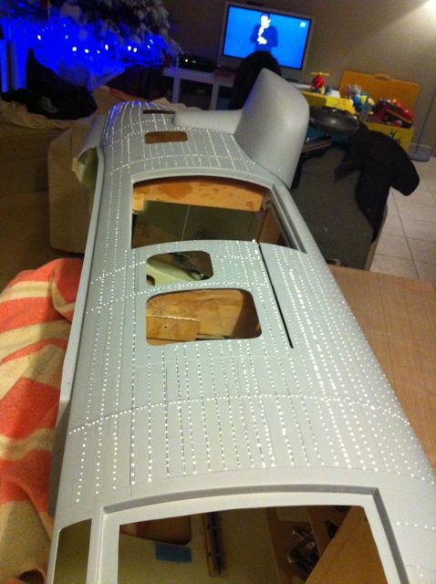

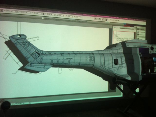

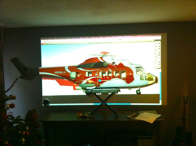

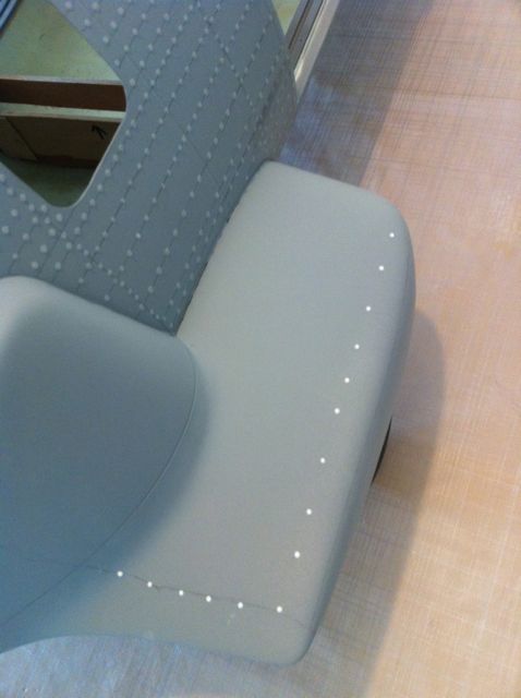

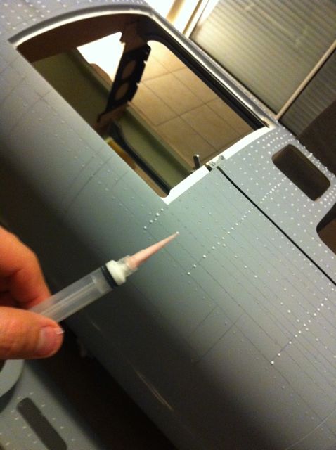

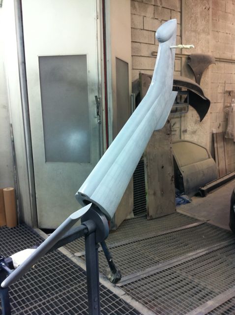

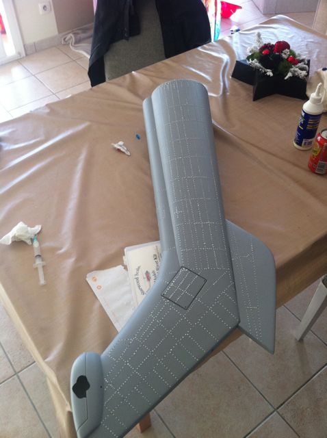

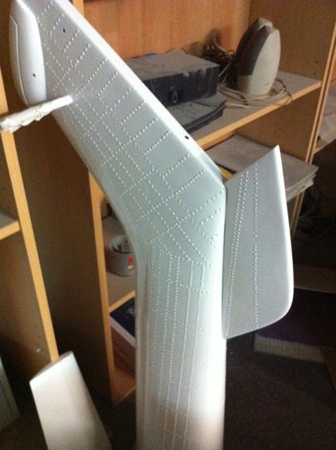

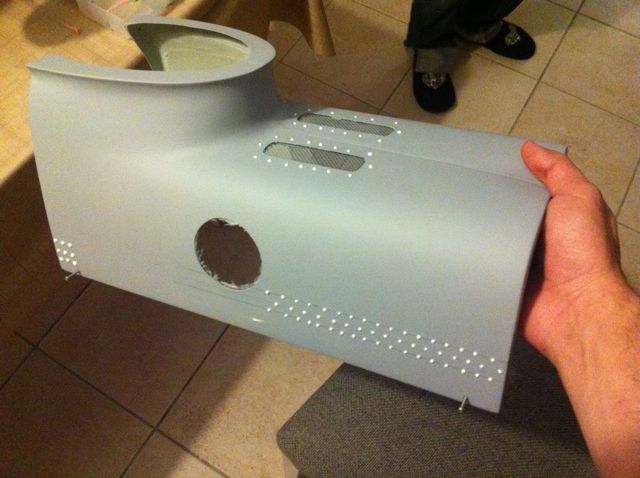

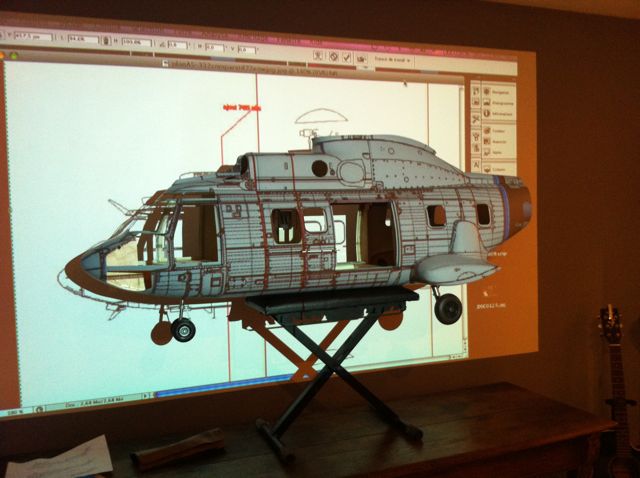

Le puma avance a grand pas , une fois poncé et apreté le puma est revenu tout gris pret a recevoir ses lignes de rivets , grace a l aide d un retroprojecteur et d un pote ( Merci Mattieu) nous avons tracé les lignes de rivets (4 h) , puis une fois a la maison je me suis armé de patience et avec une seringue et de la colle a bois les rivets ont été posé (6 h de boulot ..), voila le puma est pret a recevoir sa premiere teinte normalement si tout va bien demain .
Ci joint quelques photos du projet en cours ...

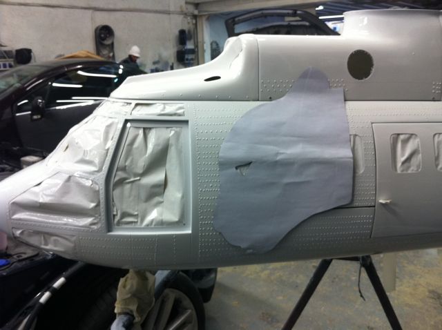

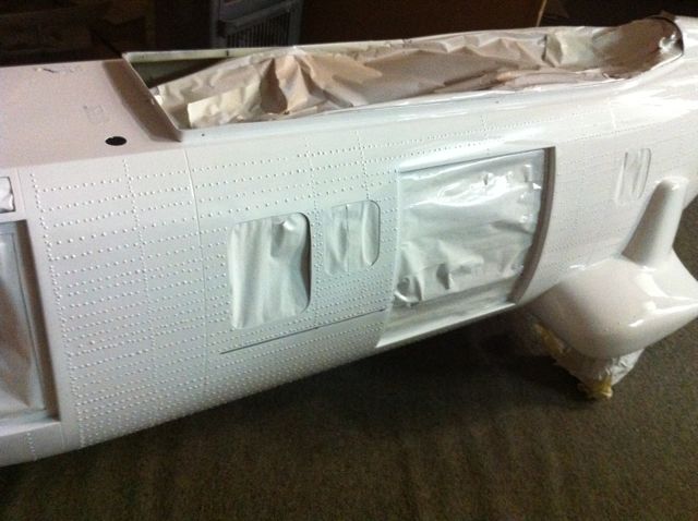

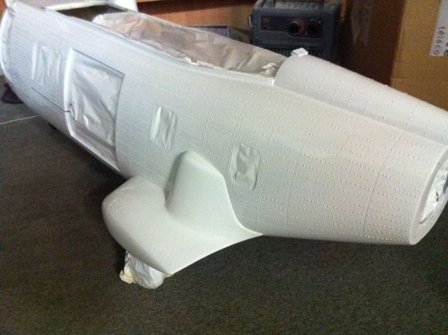

Merci pour vos commentaires ,pour repondre a la question de philippe , une fois les rivets posés( à la colle a bois seulement) la peinture a été appliqué , voici les photos d aujourd hui , le puma a eu droit a deux couches de blanc .J avais peur que les rivets disparaissent sous la peinture mais finalement le resultat est plutot tres sympa . :D:D
Suite la semaine prochaine ....
Bons vols
Nico
Salut !
Merci pour le renseignement.
Donc la colle à bois est compatible directement avec la peinture.
Je pensais que la peinture ne tenais pas sur la colle à bois. Apparement fausse idée ?
C'est de la colle à bois avec séchage rapide ou normal ?
Merci et bon courrage, "la peinture donne autant de travail que le montage"
Salut oui c'est du boulot

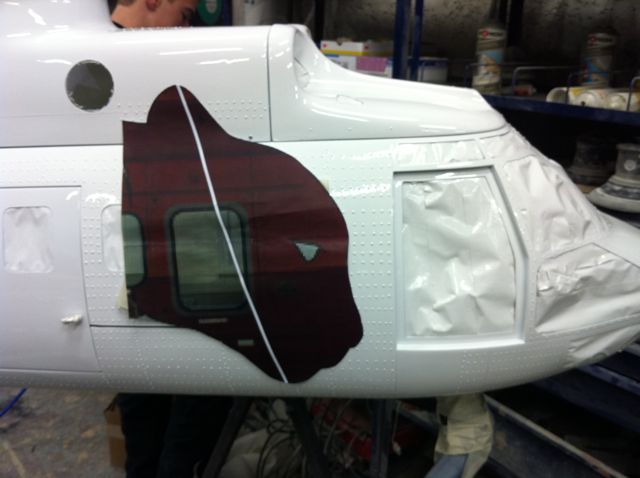

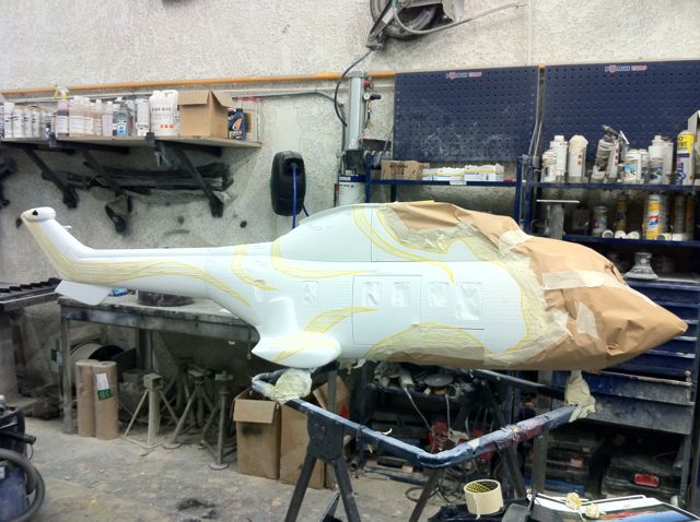

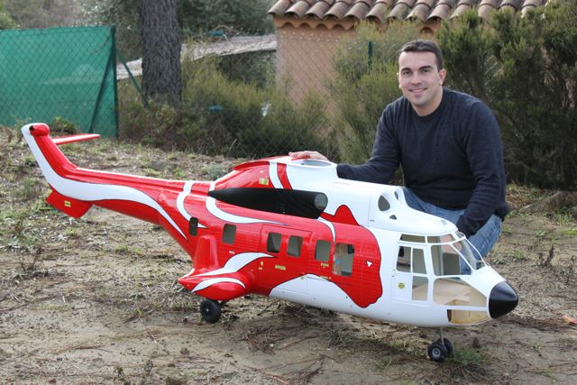

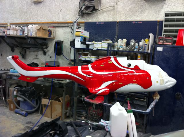

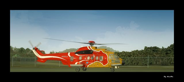

Merci pour vos commentaires , j ai finalement decider de changer de peinture , Le modele est quasi fini et je pense que vous allez bien l'aimer ,la peinture n'existe pas sur un vrai mais je l ai trouvé sur un AS 332 pour flight sim ( avec quelques changemens de couleurs) , je garde la surprise pour demain ..... :dance:
A plus
Nico

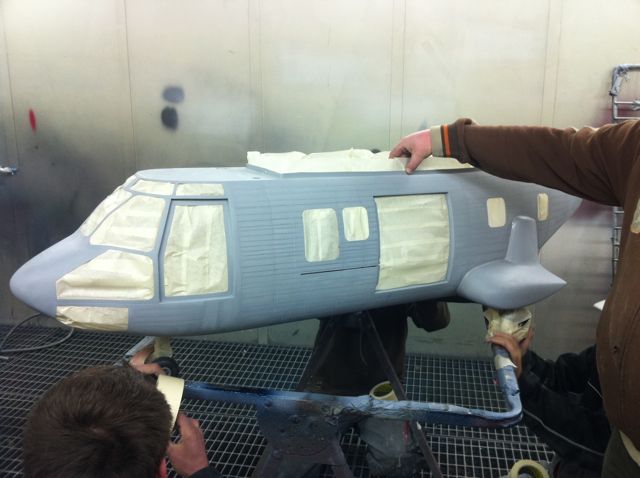

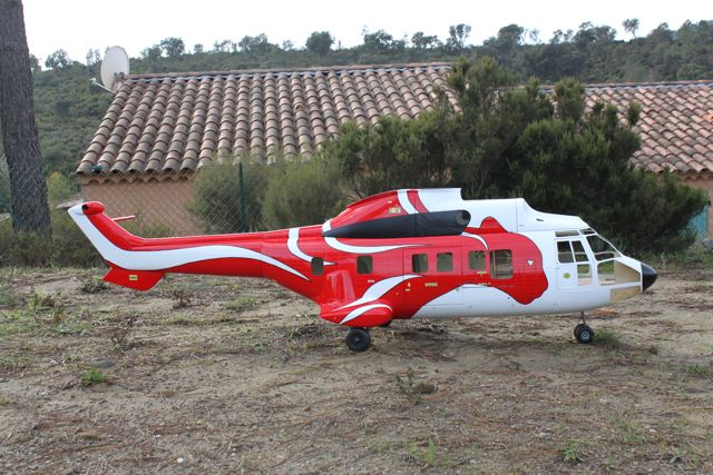

Salut a tous ,
Concernant la colle a bois j utilise de la colle normal a prise 15 minutes .

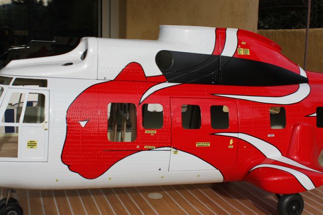

Voila les photos du puma fini , voici l'evolution du projet partant d'une photo de flight sim en changeant la couleur or avec du blanc , de la projection au retro au travail de masquage , apres deux semaines de boulot voila enfin le bébé .
A plus
Nico
