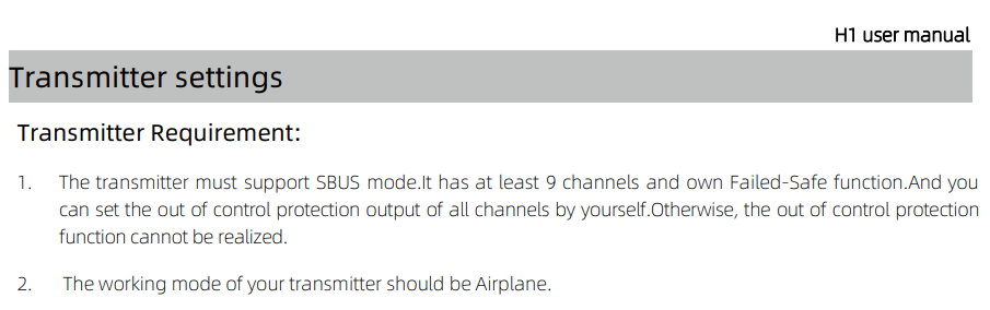

Domin67 32 Posted June 10, 2025 Report Share Posted June 10, 2025 (edited) Il y a 5 heures, murphy a dit : Pho2827 parle de la radio, pas de la configuration du Gyro. Donc en fibraless on ne s'occupe pas de la programmation du mode hélico sur la radio. Simplement de l'idle-up s'il le faut. Par contre le gyro bien sur doit être programmé en fonction de la mécanique de l'hélico. Pour tenter de mettre tout le monde d'accord, le malentendu vient de module H1 : Ce module est très particulier car issu du monde des drones il est à utiliser en mode avion (comme par ex le V22 Osprey de eflite), les fonctions helicos étant gérées par le module Extrait notice H1 Mais il convient de ne pas généraliser son fonctionnement à tous les gyros !! Et concernant la fonction des gyros ils sont principalement destinés à gérer le mode FBL (Flybarless) !!! C'est le cas du GR18, HAWK12, ils sont conçus pour helicos FBL (pas barre de Bell) Le Falcon 12 (voir ici )permet au vue de la desciption dans le lien de programmer le" système sans barre de contrôle pour hélicoptères" Edited June 10, 2025 by Domin67 Quote Link to post Share on other sites
