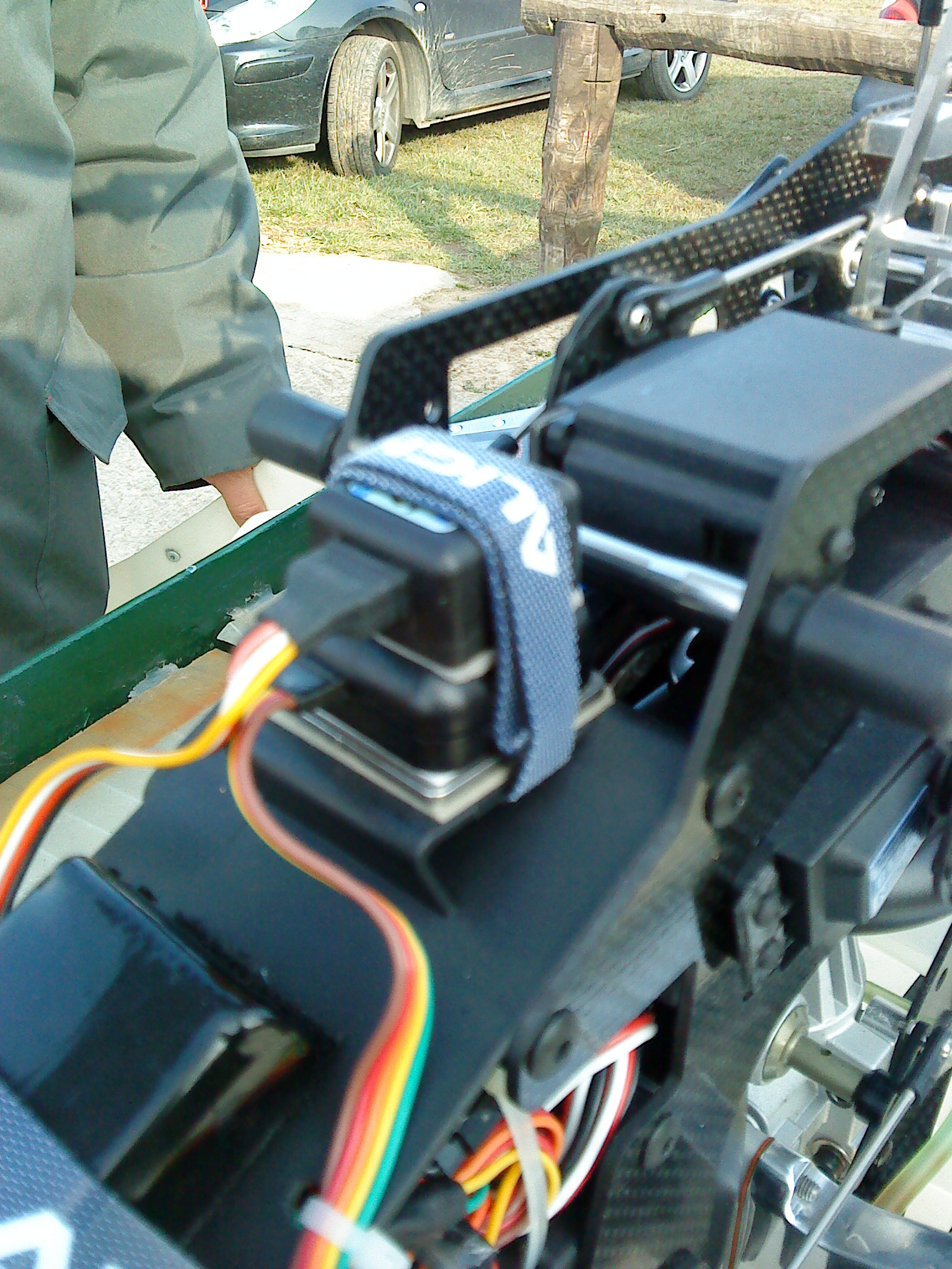

Bon c'est pas ma machine, pour l'instant je garde encore ce "truc en ferraille" comme disent certains.
C'est celui d'un pote qui avais initialement un DS760 et qui voulais essayer avec les deux en passant au FBL alors qu'il n'avait pas une grande confiance dans la gestion de l'AC du 3G.
Sans la sangle c'est involable en 3D : ca rebondit vraiment de partout sur les arrêts.
De plus, grosse tendance à partir à gauche au décollage (les pales sont pas passées loin du sol 8O ) sans doute à cause des vibrations transmises au sensor et du délai pour que le plateau se remette au neutre.
Avec la sangle ça vas déjà mieux, plus de frayeur pour le décoller
Il devrait enlever le spartan pour la prochaine fois.

Slt, et pourquoi il ne place pas l'un des deux gyro sur le servo du Nick ( prof. ) ou à l'arrière sur le boitier a-c .?.?. comme cela pas besoin de jouer à la tour de Pise
Je ne sais pas, il voulais essayer comme ça.
De toute façon il vas enlever le spartan et n'avoir plus que le 3G
Bizare.....de mon coté ça décolle droit
Plus ce problème depuis que l'on a mis la sangle.
Avec les vibrations lors de la mise des gaz, le 3G devait pas mal vibrer et compenser au cyclique. Vu qu'il à un temps entre la correction et le retour au neutre, c'est pour ça qu'il devait partir sur le côté.
Une fois les tours pris, plus de problème
