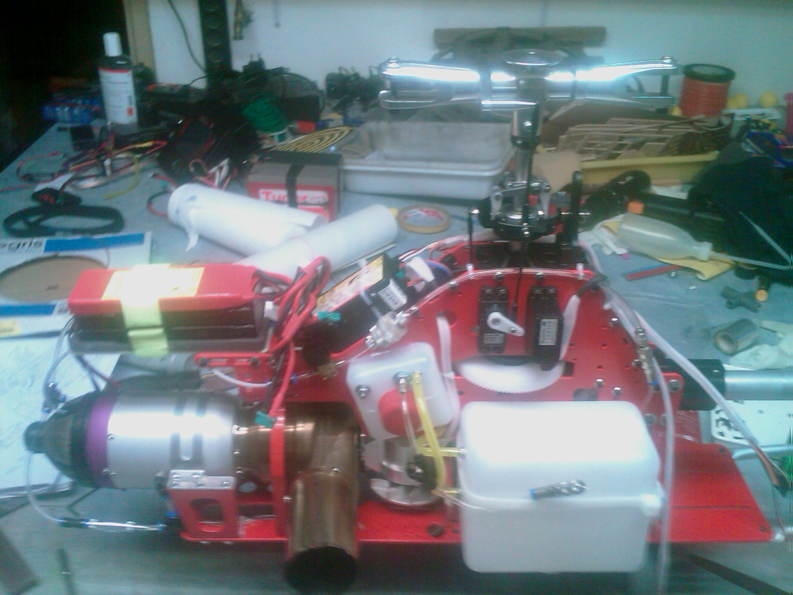

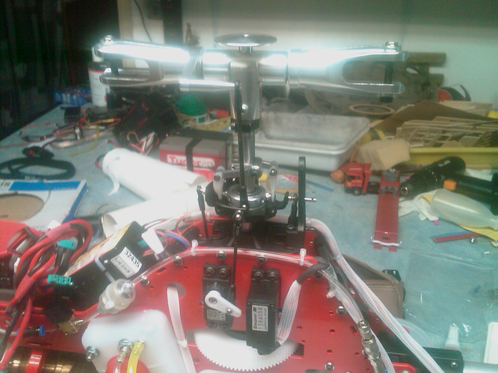

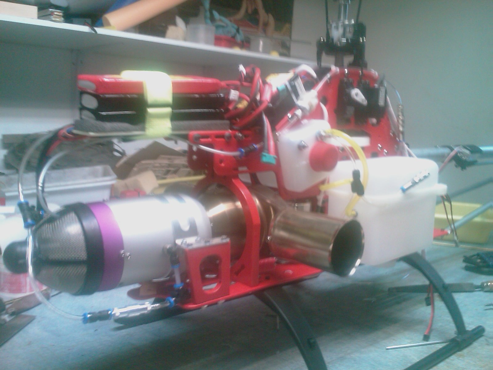

alors je me lance j'ai chercher une jetcat sph5 la semaine dernier et passer commande chez vario d'un acrobatic et un kit de conversion pour turbine chez hobbyparts, ce 2 elements doivent arrivé cette semaine !
donc montage d'un banc d'essai pour la turbine et ca marche nyckel !
le kit sera modifier pour un rotor de 2.1m bipales et flybarless : que pencez vous d'une tete align t-700 fbl ? assez rigide pour umpeu d'acro ?
je mettrais en ligne des fotos de l'avencement du projet
question: on peut regler 3 regimes different via l'ecu mais le racio ne correspond pas , quelqu'un sait comment le changer dans l'ecu ou faut faire un petit calcul ?
merci

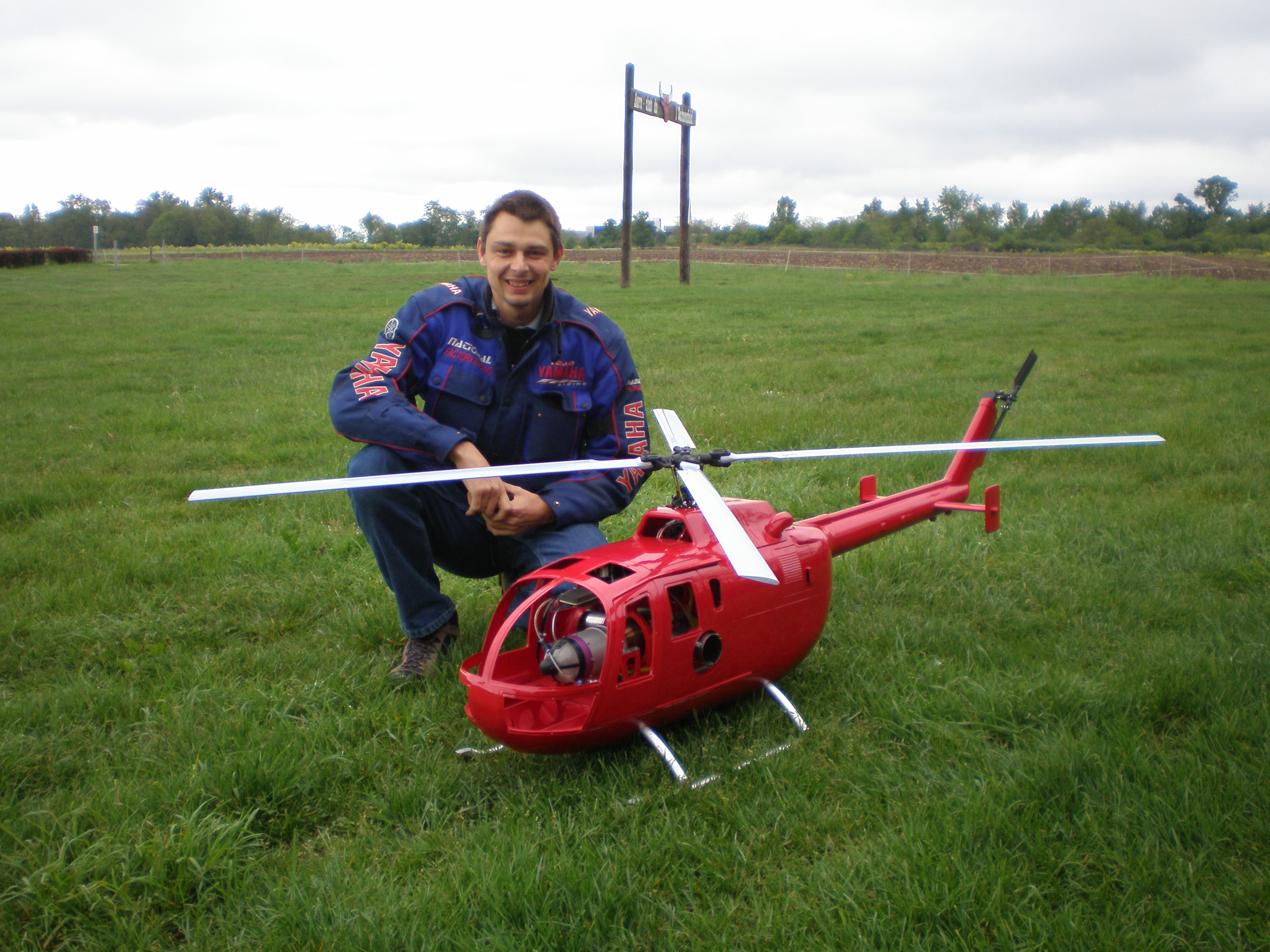

je rentre du terrain et 2 vols dans la boite !trop coool c'est partie tous bon du premier coup :D:D
juste a paufiner les tours rotor pour etre bien en acro, jai fait un 360 et un looping ! quant tu tire ca va bient mais c'est lourd au manche ! et en ligne droite avec plus de tour et style viettesse j'ai de l'auto cabrage ? j'ai un v-stabi v4 si quelqu'un peut m'aider pour peut etre faire des reglages :?:
a+ pour une video
cedric

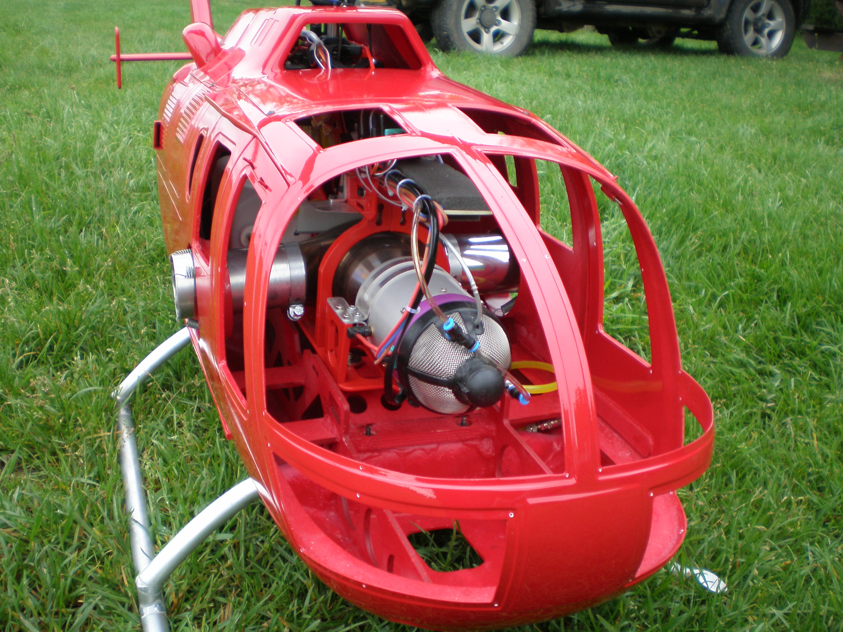

bon petit soucis mecanique (je pencais que ca arriverais plus top ! ) pignon d'anticouple exploser donc pas bien un train et une paire de pales hs ! ca va encore !
j'ai resolu les probleme du vstabi et sa volais tres bien mais je pence (voir sur !) que la mecanique ne supporte pas trop l'acro type gros looping tonneau a facette funel et 540 ! va fallair modifier pour que ca tienne !
alors en commande hugues 500 et nouveau anticouple ! et tete 5 pales sans doute ?

bon j'arrive un peu tard mais pour le plateau cyclique tu dois avoir la possibilite de le passer en CCPM c'est ce que j'ai fais sur mon skyfox... plus simple plus precis .. c'est juste un avis perso....
de mon coté je fais l'acquisition d'un 700 nitro et d'ici septembre je met une wren avec le kit d'adaptation heliprop
ccpm hors de question je reste en h4 car lors des premiers vols lors d'un flip une chape a sauter et j'etais bien comptant de pouvoir voler et meme que je n'ais rien remarquer !!c'etait sue un servo de lateral j'ai 4 ds 8511 donc meme avec un servo de moins pas de problem !

j'etais pas decider entre le hughe et le bo mais c'est fait !
pour la meca apparrament j'avais la mauvaise graisse, il faut prendre la graisse preconiser pour l'anti couple ! sinon ca va pas !
ce week debut des test d'acro avec le bo il a deja 5 vols au compteur et pas de soucis pour le moment
