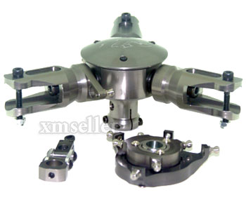

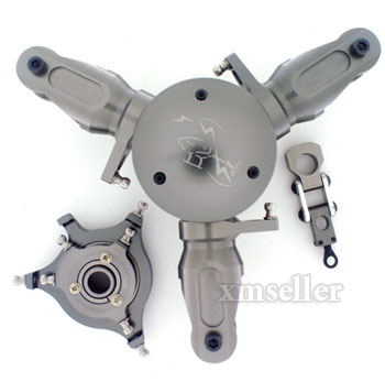

il y a t'il quelqu'un qui pourrait me dire si le diametre de l'axe de la tete rotor est la meme entre un RAPTOR30 V2 et un T-REX600?
je voudrais savoir si je peux monter sur mon RAPTOR 30V2 la tete
MERCI
Lightning Heli CNC Metal 600Size Tri Bladed Rotorhead for trex 600 v2
CNC Aluminum Metal Tri-Blades Rotorhead For RC Helicopters
Designed to Fit T-rex 600 RC Helicopter
including CCPM swashplate / 3PCS Metal main blade grip / CNC Rotor Hub / CNC Washout Base / CNC Arm Set
*Linkage rod and Main Shaft are NOT Included
Oui, le diamètre est identique = 10 mm.
Mais attention à la hauteur du mat rotor qui est peut être différent !
Ce qui fait que les tringles devront être adaptées.
Ainsi que la fixation de la tête rotor sur ce mat rotor.
