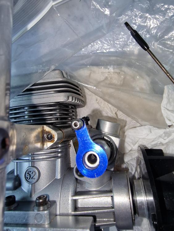

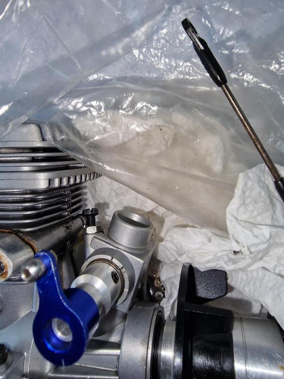

Bonjour à toute et tous, petite question: comment faire pour régler un moteur asp52 sachant que je ne peut pas avoir accès à la vis de richesse quand le moteur est monté sur mon raptor50 car cette vis et noyée  dans le châssis donc je ni ai pas accès  ...
Merci pour votre réponse
Gilles
la petite vis noire derrière l'entrée d'air maintient et guide le boisseau, normalement aucun réglage à faire sur cette vis.
Le réglage de la richesse est fait par le pointeau principal (la grosse vis moletée noire accessible depuis le côté droit de l'hélico.
Le réglage de richesse pour le ralenti et la reprise est fait par la petite vis au centre du palonnier bleu, accessible depuis le côté gauche de l'hélico.
A priori je ne vois aucun problème pour le réglage
il y a une heure, hotelbravo13 a dit :
Merci pour ta réponse hotelbravo13 peut tu me dire combien de tour je dois faire sur la vis d'air en considérant que je la ferme complètement, merci a toi ....
Le 30/08/2024 à 00:48, hotelbravo13 a dit :
Je pense 2 tours à 2 tours 1/2 pour commencer au pointeau principal.
Ce n'est pas un réglage de l'air, mais un réglage du débit de carburant. Donc il faut ouvrir (dévisser) pour enrichir, fermer pour appauvrir
Merci hotelbravo13 pour ta réponse, je vais essayer
