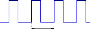

Tu ne peut pas alumer ou eteindre directement par la radio...
En fait le signal qui sort du recepteur est un signal carré.
Quand la voie est à 100%, le signal est large
Quand la voie est à 0% le signal est fin mais toujours carré.
Si tu met directement une ampoule à la sortie du recepteur elle sera toujours allumée.
En fait si on regarde a la loupe, elle clignote très vite...
Même si la voie est à 0, le signal qui sort du recepteur n'est pas à 0, mais contient un "code" qui est censé etre décoder par le servo. La lampe bete et con recoit du courant et brille...
