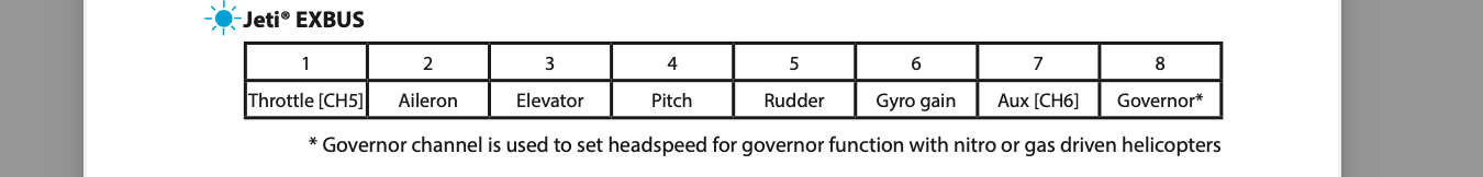

Avec un récepteur jeté en SBUS, l'ordre des voies est celui-ci
862850631_Capturedcran2024-02-2316_12_18.thumb.png.0e5675c8d3269755397d2eedbaf3499f.png
Légitimement, si tu as configuré ta radio en H1, pas de mixage CCPM, tu auras quand même plusieurs servos qui bougent, sur chacune des voies,  car c'est le module qui ajoute à ton signal, le mixage CCPM.
Tu peux brancher ton ESC sur la voie des gaz et un servo sur la voie de l'AC pour te rendre compte si ca marche bien. C'est les seuls indépendantes.
