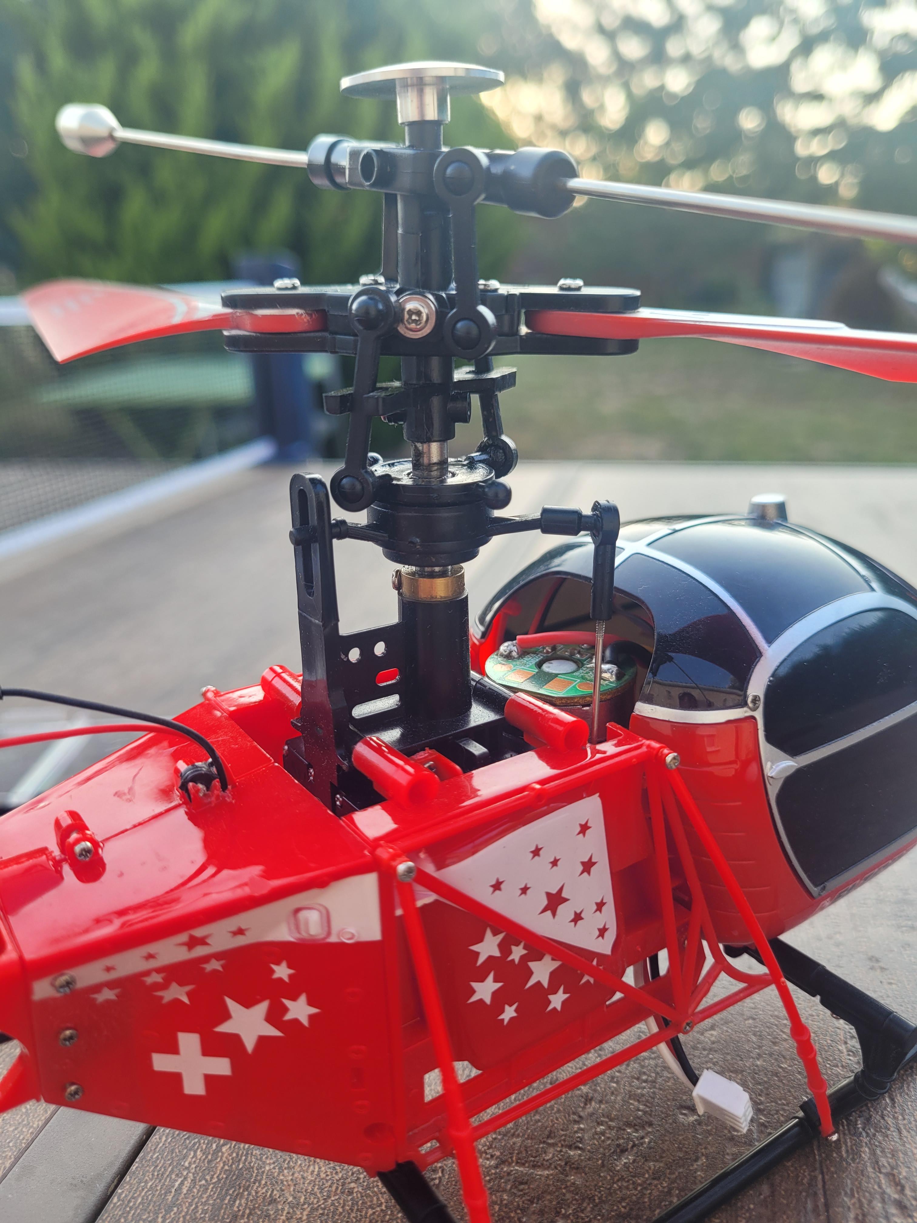

Il faudrait quelques précisions sur la configuration de cet hélico.
Je comprends que le rotor d'anticouple a un moteur indépendant, mais comment est gérée la compensation ? Gyro indépendant ou carte toute intégrée comme sur les bi-rotors il y a quelques années ? Quelles possibilité de réglage ?
Bonne recherche en attendant.
Didier

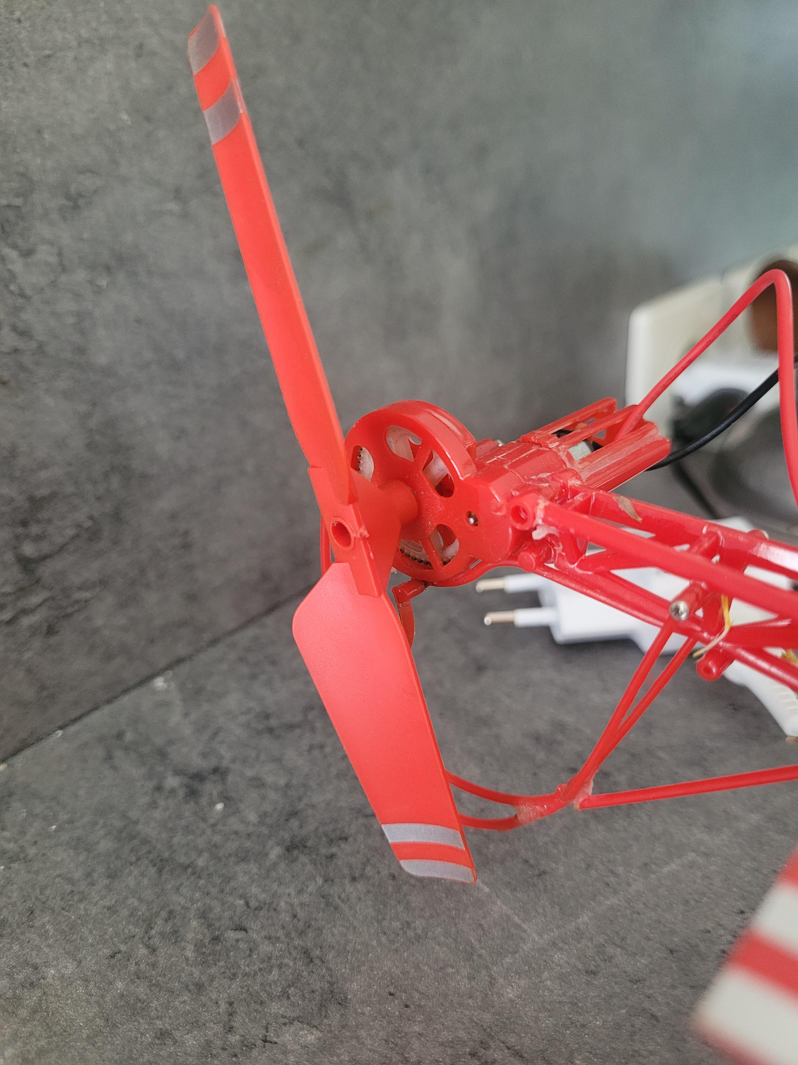

Au debut du sujet je t'avais posé quelques questions dont tu  as pas repondus .
-Quand tu mets le manche d'AC de droite a gauche , est'ce que la vitesse du rotor d 'AC varit ?
- Est'ce que l'helice d'AC est bien remonté ? Tourne t 'elle dans le bon sens ?
-Est'ce que l AC ne force pas ?
-Estce que les pales de RP sont bien montées et tournes t 'elles aussi dans le bon sens ?
Ton helico fait la toupie en sens anti-horaire , ce qui voudrait dire que l' 'AC n'est pas assez efficace .
  • 0
Toujours pas de reponse aux questions , je sais que je parle en termes techniques , car beaucoup d'helicopteristes ecorchent les appelations , mais sur tous les forums tu trouveras les ateliers que nous avons fait depuis 25 ans !!!!!
Pour le micro moteur de l 'AC , il en existe 2 sortes , different suivant la couleur des fils , noir et blanc et rouge et bleu , la couleur indique le sens de rotation de travail du moteur , ce qui laisse supposer qu'il soit plus puissant dans un sens , car il n'y a pas de charbon , c'est des languettes . il y a des kits d'ailleurs pour les drones , 2 de chaque , vendu pas cher .
Les pales du RP sont bien montées sur ta photo , reste a voir celles de l' AC , car si le trou au centre est percé de part en part , il peut etre monté de 2 facons .
Voila je ne peux t'aider plus !!!

oui bien sur c'est reparable , donc l'AC est monté dans le bon sens , tourne t'il bien en sens ANT-HORAIRE ? retire un peu l'helice de son axe , mets eventuellement un peu d'huile au niveau des flasques , moteur enlevé est'ce  que l AC  tourne librement ?
car un frottement peut faire diminuer le nombre de tour (car ce micro-moteur tourne a 10000 t/mn ) et l'AC  devient plus  operationnel
  • 0
Et ben voila !!!! la mecanique helico , c'est comme une montre ,tout dois tourner librement , rappelle toi !! un conseil de vieux . A la base de securité civile de Grenoble , un mecano etait nommé la fee du logis , .....il disait la ou le chiffon passe les yeux aussi .....
Un  coup de chiffon , un peu d'huile sur les pieces en mouvement .
