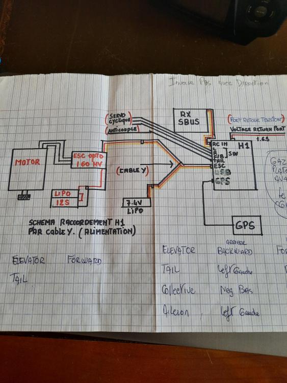

bell 3 Posted June 25 Report Share Posted June 25 Voici le schéma du montage , votre avis ? Merci Quote Link to post Share on other sites

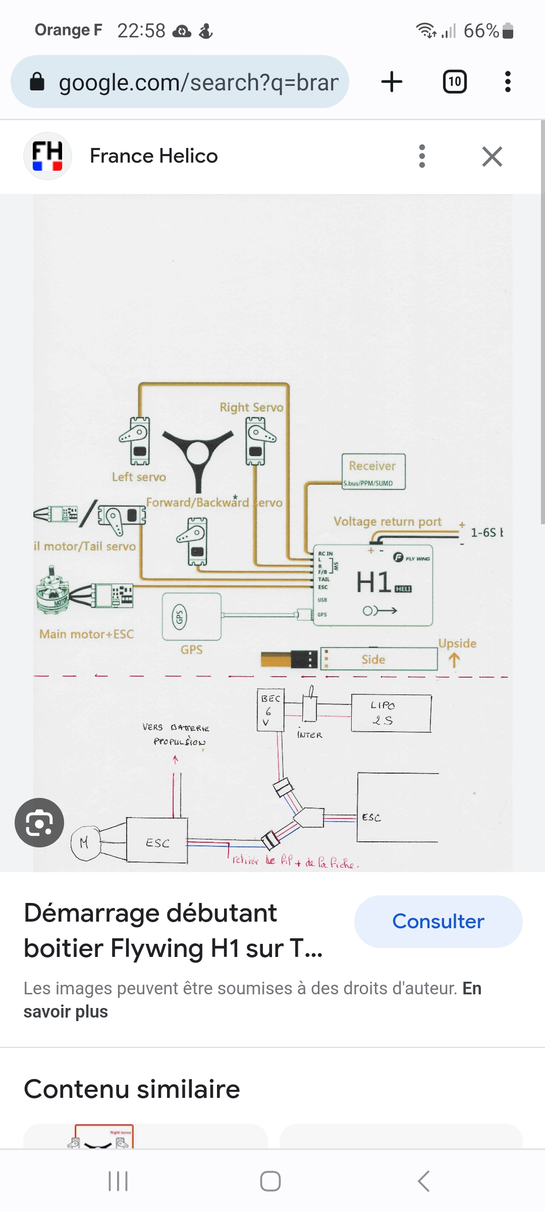

bell 3 Posted June 25 Author Report Share Posted June 25 Et le bon ? Quote Link to post Share on other sites
MaxMadMen 0 Posted June 25 Report Share Posted June 25 bonsoir la première photos s est le montage avec un vario sans bec 😏 mon avis. cdlt Quote Link to post Share on other sites

aimé66 206 Posted June 27 Report Share Posted June 27 pour infos:avec un controleur avec bec incorporé,on amene avec les fils noir et rouge la tension 6v du controleur au H1 et dans l'autre sens sur les fils noir et signal on amene du H1 au controleur l'info de la valeur des gaz donné au controleur pour le moteur. avec un controleur sans bec incorporé ,il faut amener avec les fils noir et signal du H1 au controleur l'info de la valeur des gaz donné au controleur pour le moteur(.fil rouge inutile,a débrancher ) et avec une batterie a part amener au H1 la tension de 6v(sur meme prise ESC du H1 d'ou fil en Y). Quote Link to post Share on other sites
bell 3 Posted June 27 Author Report Share Posted June 27 Réponse à aimee66 C'est ce que j'ai fait, et rien Quote Link to post Share on other sites
bell 3 Posted June 28 Author Report Share Posted June 28 A igunes 13 Peux tu m'envoyer les photos merci A aimé 66 Peux me faire un croquis avec un branchement avec contro SANS bec et alim en 6 v , merci Quote Link to post Share on other sites
aimé66 206 Posted June 28 Report Share Posted June 28 le voila& mon shema tu l'as deja. Le 27/06/2023 à 17:25, bell a dit : Réponse à aimee66 C'est ce que j'ai fait, et rien et rien quoi!!! ton recepteur n'est pas alimenté? ton H1 n'est pas alimenté? ton controleur est appairé avec ton emetteur? ton recepteur est appairé avec ton emetteur? Quote Link to post Share on other sites
