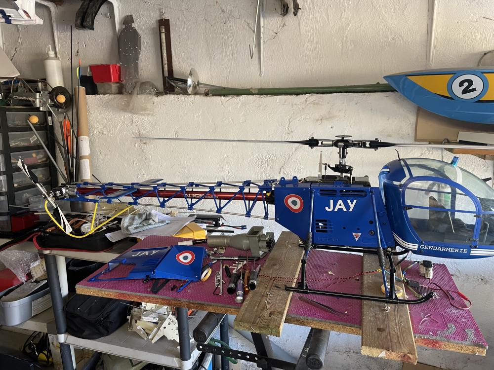

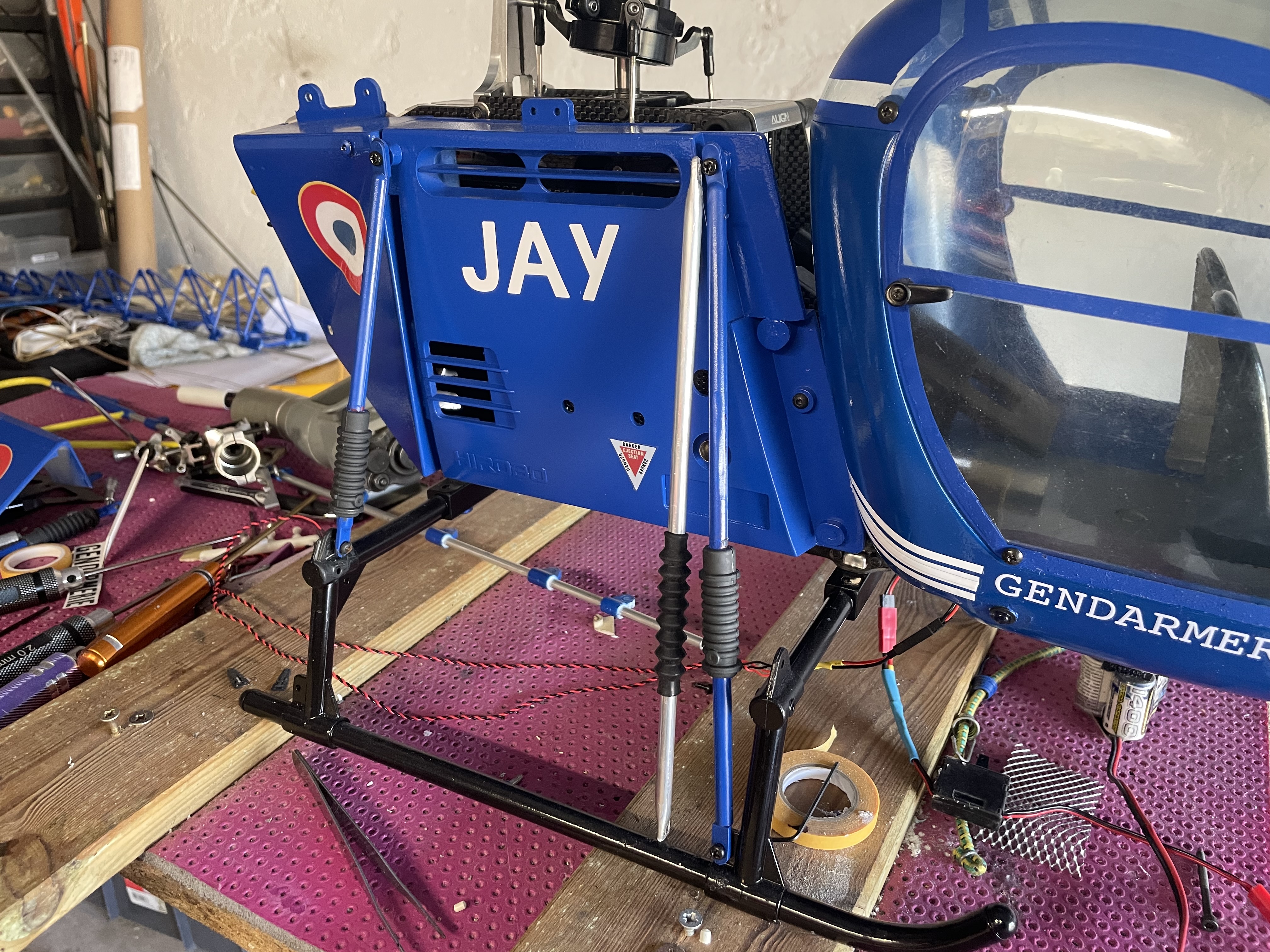

igunes 13 27 Posted June 15, 2023 Author Report Share Posted June 15, 2023 Tube de queue de 600 posé c mieux plus qu’à le peindre Dilemme !!! amortisseur plastique d’origine ou alu 🤒🙏 Diablo66 1 Quote Link to post Share on other sites

igunes 13 27 Posted June 17, 2023 Author Report Share Posted June 17, 2023 Je suis à 127 cm longueur et 3,100 kg sans batterie Quote Link to post Share on other sites

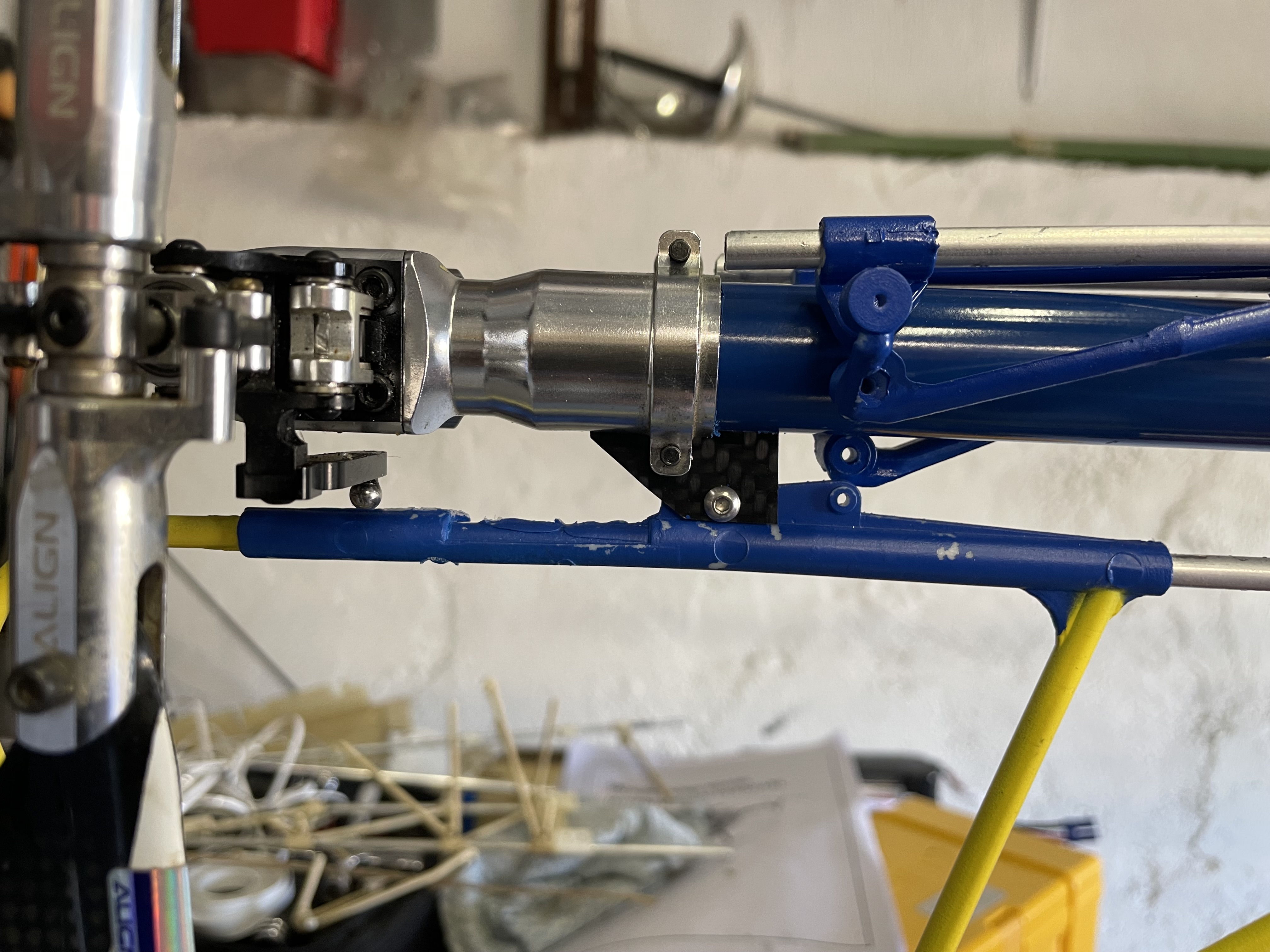

snake 232 Posted June 20, 2023 Report Share Posted June 20, 2023 Bonjour igunes 13. Une seule chose me choque, c'est ce gros tube de queue qui traverse la partie arriere du trellis, je trouve que cela ne fait pas trop maquette, mais chacun voit midi sa porte... CdtSnake Quote Link to post Share on other sites
igunes 13 27 Posted June 20, 2023 Author Report Share Posted June 20, 2023 Faudrait que je trouve un autre système 🧐 Quote Link to post Share on other sites
snake 232 Posted June 20, 2023 Report Share Posted June 20, 2023 Une solution : tu supprimes le tube de queue mais tu gardes 5 cm environ de tube pres de 'anti couple pour pouvoir le fixer (a couper au coupe/tube), tu découpes 2 couples en bois en forme de triangle qui viendrons se fixer au treillis. Dans leur centre viendrons les deux roulements ou passera le tork/tube. Je n'ai rien inventé, je me suis inspiré de l'alouette 2 de chez vario. C'est ce que j'ai fait avec un Trex700 et base vario. Pour info, sur leur site tu peux decharger en PDF le montage. A + Snake Quote Link to post Share on other sites
La buche volante 0 Posted August 12, 2023 Report Share Posted August 12, 2023 Le 15/06/2023 à 19:13, igunes 13 a dit : Tube de queue de 600 posé Salut, Très beau projet et travail. J'ai moi même un Lama 30 Hirobo que je voulais convertir en éléctrique avec le kit prévus, mais ta solution me plait énormément. J'ai une question concernant le tube de queue, l'adaptation d'un tube de T600 sur le T550 se fait-elle sans soucis ou as-tu dû faire des adaptation et si oui lesquelles ? Quote Link to post Share on other sites
igunes 13 27 Posted August 12, 2023 Author Report Share Posted August 12, 2023 Salut aucune modification juste le tube et tork et c bon le 550 et le 600 meme diamètre Quote Link to post Share on other sites
