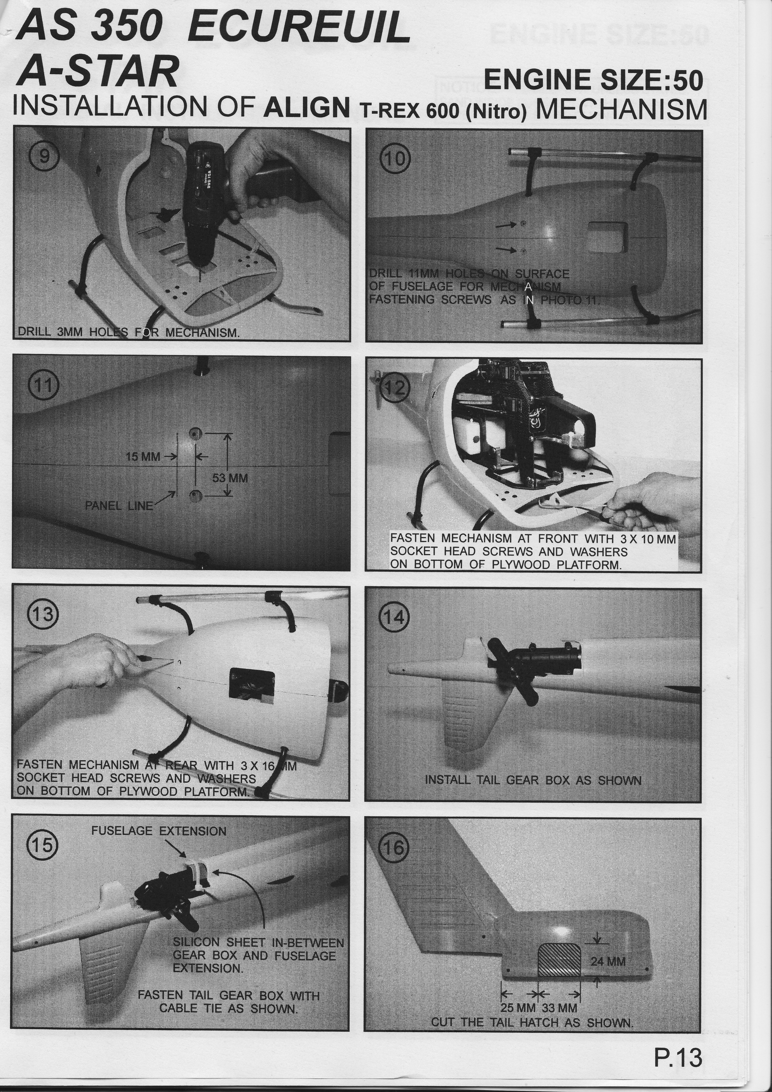

Je monte dans ce fuselage d'écureuil AS350 une mécanique de 600ESP, d'aprés la notice il est fait pour un 600N.
L'anti-couple et à courroie donc plus fin que celui de l'ESP car j'ai des patte de fixation qui dépasse avec l'anti-couple de L'ESP que dois-je faire à votre avis, et quelle hauteur de cales il faut, sur le nitro pas de cales à mettre d'aprés la notice doit t'il y avoir une différence entre celle devant par rapport à celle de derriére.
Merçi pour vos réponse car je ne voudrai pas découper le fuselage n'inporte comment.

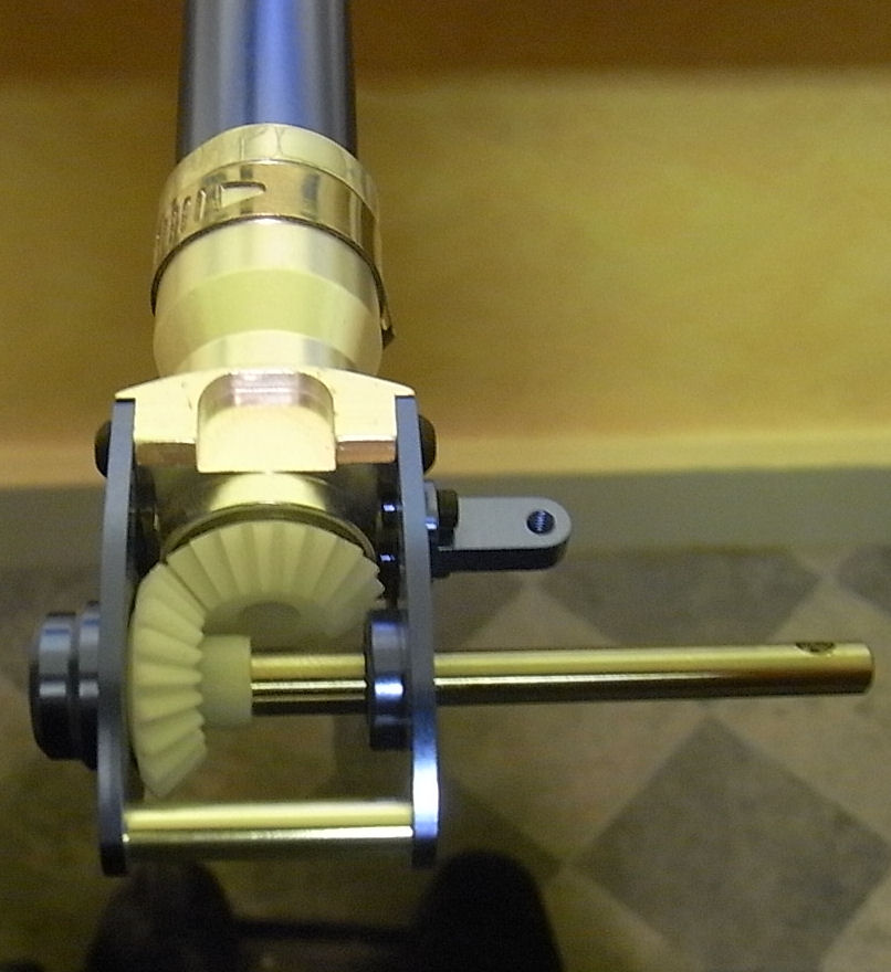

Effectivement c'est ce que j'ai fini par prendre comme décission couper tous ce qui dépasse, et le boitier anti-couple sera fixer au tube de queue par un collier métal et en plus pour que rien ne bouge une vise de 3mm.

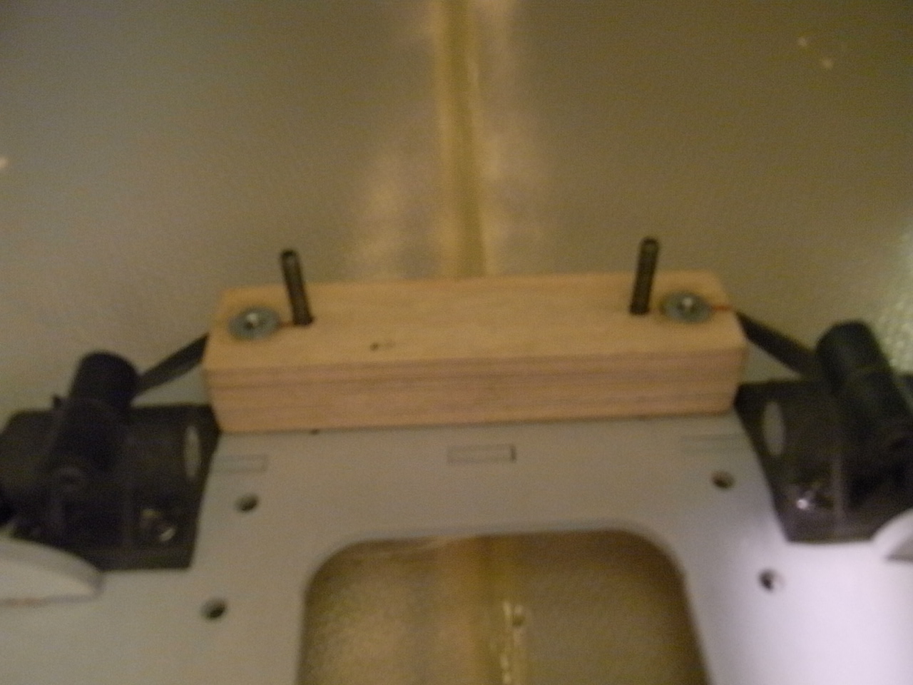

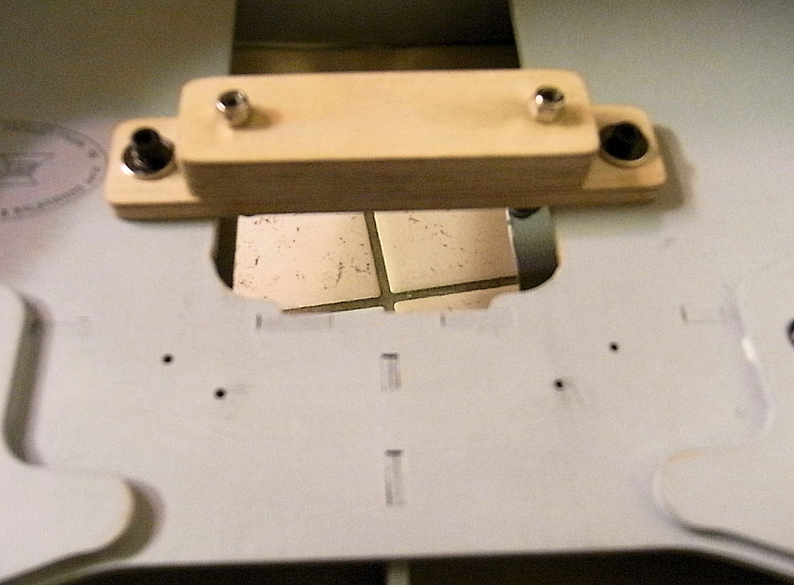

Et pour la hauteur des cales j'ai rajouter 15mm c'est la différence de hauteur de chassis qu'il y a entre le 600 nitro et le 600ESP puis rajout de cale de 4mm sur l'arriére du chassis pour avoir un angle de rotor vers l'avant comme précisé dans la notice de montage ci qui fait un calage de 15mm à l'avant et de 19mm à l'arriére.

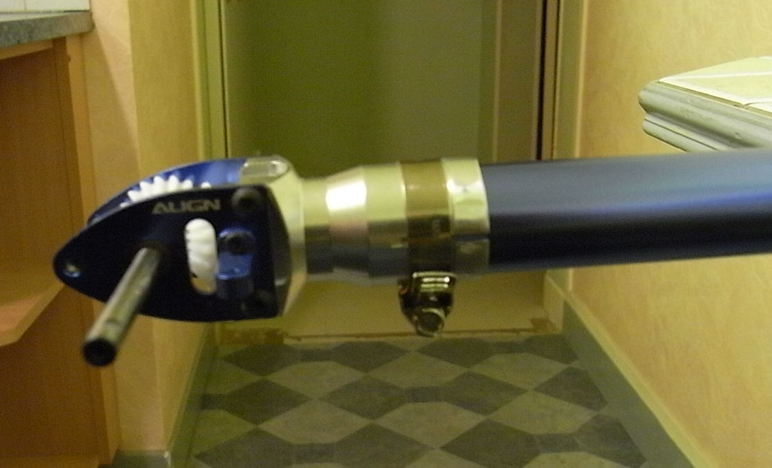

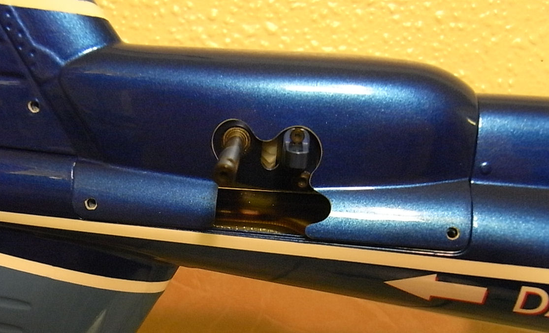

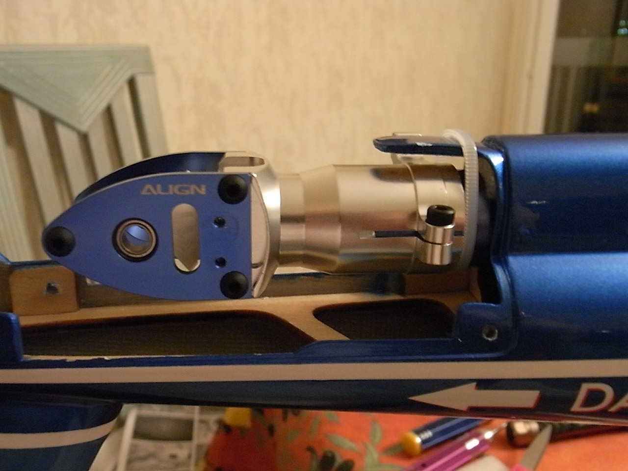

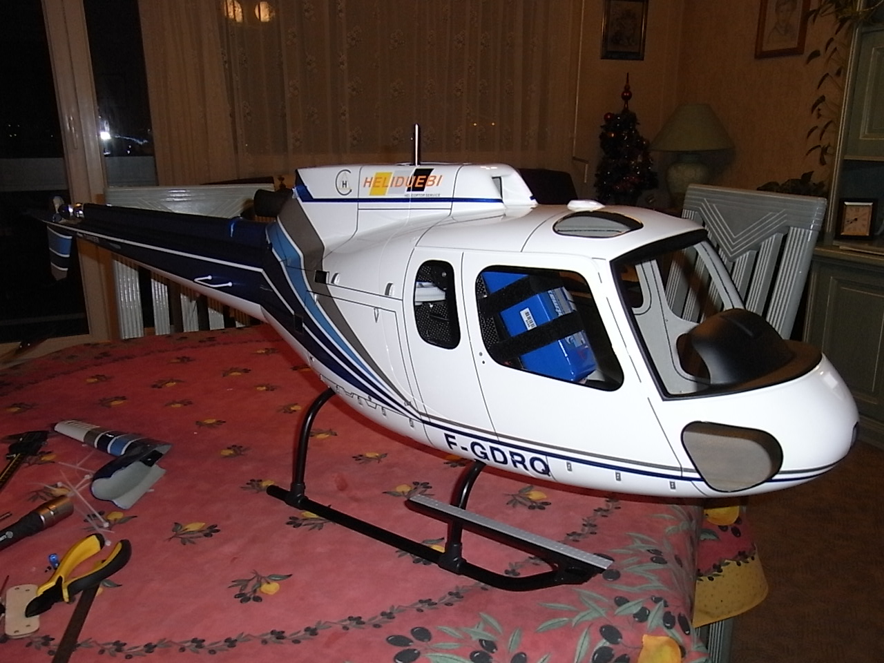

Je reviens un peut tard sur mon post, voilà quelques photos.

Bonsoir , meric pour les photos, je vais encore t'embeter un peu avec quelques questions...
- je vais certainement mettre un module flybarless pour une tripale...je compte le mettre sur la plaque qui tient l'accu mais j'aurais d'abord mis cette plaque horizontalement donc l'accus serait horizontal lui aussi mais en dessous sur le petit support qui dépasse du trex ( avec certainement une ralloge du support) , est ce que l'accus va passer ou toucher le nez du fuselage.....(je sais l'explication est foireuse...)
- pour l'anticouple , ok pour lever les pates du stabilisateur vertical carbone mais devais tu obligatoirement supprimer le systeme de serrage du boitier par vis ?

P.S : si je te donne mmon adresse mail en MP , tu peux m'envoyer les photos ( cales + anticouple) en grande taille... :mrgreen:
Oui obliger de couper la patte de fixation de A/C au tube de queue, elle passe pas non plus ou il te faudra faire une découpe dans le fuseau.
Le lipo se retrouvera à plat pour trouver le bon équilibrage ci non il sera arriére, et pas de probléme pour la place il y a même la place pour mettre un cokpit.
ok donne moi ton adresse en MP je t'envoi les photos et un petit plan fait vite fait avec les cotes des cales que j'ai faites.

Je rencontre un gros problème avec ma mécanique T REX 600 ESP et ce fuselage Funkey
J'ai coupé les pattes de l'AC comme indiqué dans ce post mais je ne peux avancer assez la mécanique dnas le fuselage afin de pouvoir la fixer sur le couple. C'es l'AC qui vient buter contre le fuselage, impossible de le faire entrer ne cesse que d'un seul centimètre.

Avez-vous une solution ?
