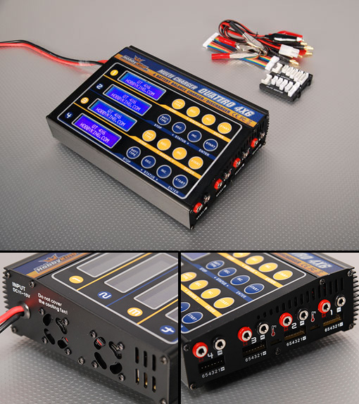

Il est dispo sous plusieurs présentations suivant le revendeurs...
Chez HobbyCity:
post-11806-1380088691,1874_thumb.jpg--->Description<---

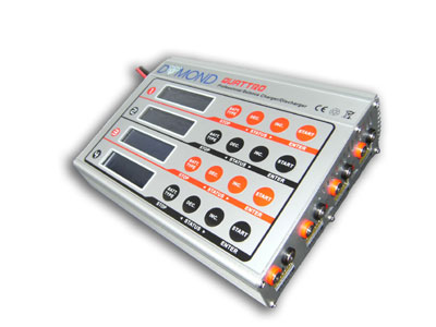

Chez MINIPLANES:
post-11806-1380088691,3781_thumb.jpg--->Description<---

Les chargeurs sont a 149 €, je pense que ca ne vaut pas le cou de le faire venir de chez Hooby,
Au rique de se taper la douanes, en plus les frais de ports sont offerts a partir de 200 € chez Saufenbiel :wink:
Pas encore tester, un amis l'a commander chez Staufenbiel, on verra des qu'il l'aura reçu.
Il a l'air plutôt pas mal au vu des caractéristiques. :wink::wink:
Slt mon filou futabarex, je vois que tu as deja vu le chargeur chez hobby city, ca dois etre bien pour charger 4 accus en meme temp, attention il fait 50W, ce qui dis pas charger plus de 2500Ma en 3S, en 6S ca ira mais il va chauffer un peu, quoi qu'il doit y avoir un ventilo, mais pour les 2200 en 3s de nos t-rex 450 c'est tres bon, moi j'en ai deja 4 differents, mais faut les brancher un a un, ici tu ne branche qu'un seul, attention aussi, une alimentation de 20A est un minimum, 40A serais au top. :wink:
Voila un petit retour sur ce nouveau chargeur fraichement sur le marcher.
On a pus tester ce chargeur tout le week, celui tester est le gris de chez Staufenbiel.
Le chargeur est de bonne taille, les écrans sont rétro-éclairé en bleu et écriture blanche du plus belle effet et très lisible.
La mise en œuvre est très intuitive, facile et claire, ce qui fait que nous n'avons pas eu besoin de la notice, qui de toute façon est en allemand... donc d'aucune utilité pour nous :mrgreen::mrgreen::mrgreen::mrgreen::mrgreen:
Le chargeur a été alimenter et uliliser pendant 24h non stop par une alim 12V/20A pour charger toutes sorte de Lipo, 2 a 3 S de 500 mAh a 2200 mAh, les 4 soties étant en permanences utilisées et a aucun moment nous avons pu constater une élévation de température de celui-ci, ou même de l'alim, les charge et équilibrages on toute été très bonne.
Chaque sorties du chargeurs est totalement indépendante et peut charger a un courant max de 50w soit 5000 mAh.
Seul petit bémol est que le chargeur est livré sans aucun cable d'équilibrage et de charge ce qui apparament n'est pas le cas chez les autres fournisseurs qui donne quelques accessoires avec....
Donc un retour plus que positif sur ce chargeur pour celui qui fait de beaucoup d'électrique indoor ou outdoor,
Jusqu'a la classe 450/500 car au dela je pense que le courant de charge est un peu juste.
En espérant avoir été assez complet sur ce petit complément d'information.
