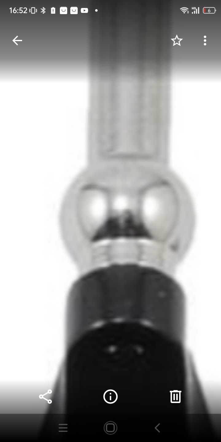

ventarriere 5 Posted December 24, 2022 Author Report Share Posted December 24, 2022 Bonjour Le jeu se trouve sur la boule du plateau cyclique Celle qui remonte le long du guide Voir photo Sa tien, mais j'ai cherché longtemps un problème d'anticouplle et je me suis aperçu que quand je ressert celui ci la queue ne bouge plus Mais sa prend de nouveaux du jeu après quelques vol et sa recommence Le filé vis bien mais j'ai un jeu Quote Link to post Share on other sites
RémyHeli 30 Posted December 24, 2022 Report Share Posted December 24, 2022 (edited) Merci pour la réponse. A première vue, le moyeu n'a jamais été lubrifié ou très peu, mais je ne suis pas sûr que celà soit ici le problème. Ou la photo n'est pas votre modèle. Le mieux serait de faire tourner le tout - sans pales - et de filmer en 4K haute vitesse tout en actionnant les commandes. Puis visionner au ralenti pour voir les oscillations. Comme on le fait avec les machines grandeurs - car la fréquence des yeux humains est insuffisantes pour detecter des oscillations spécifiques à haut régime. Sinon, tout bon hélicoptériste se doit doit d'avoir quelques pièces de rechange, ce qui permet entre autres la dicotomie. J'ai eu dans le passé un problème de stabilité avec une machine 800 qui ne tenait pas son centre (mouvement à plat circulaire) - un des servos neuf du cyclique avait du jeu au niveau de son axe: remplacé de facto! Exemple d'un test 4K zoomé et ralenti que j'ai fait sur une de mes machines. Le problème était du côté du haubannage du moteur, non pas le cyclique lui-même ou module FBL qui compensait les oscillations comme il pouvait.. Edited December 24, 2022 by RémyHeli helico33 1 Quote Link to post Share on other sites
ventarriere 5 Posted December 24, 2022 Author Report Share Posted December 24, 2022 Mon souci c'est juste que cette boule se dessere J'aimerais savoir si du frein filet peu être mis Le filetage est ok Je voudrais qu'il ne bouge plus 😉 Juste à ce niveau Quote Link to post Share on other sites
helico33 267 Posted December 24, 2022 Report Share Posted December 24, 2022 Bonsoir Vent arrière..... Si le plateau est métallique, mettre de la loctite moyenne (bleue) qui reste démontable. Si le plateau est en plastique, coller les 2 pièce (epoxy) Une fois cela réalisé, vérifier si ton phénomène de vibration a disparu.......Sinon, procédure de Rémy ci-dessus pour essayer de cerner l'origine du pb..... Patrick RémyHeli 1 Quote Link to post Share on other sites
RémyHeli 30 Posted December 24, 2022 Report Share Posted December 24, 2022 (edited) Bonsoir, Toutes les boules doivent être assurées comme indiqué par helico33. Si une boule se déserre il y a probabilité que c'est pas la seule, donc vérifier l'ensemble. Danger! C'est la base de tout montage et c'est généralement indiqué dans la notice du fabriquant. Style indication "Loctite bleue" ou "Frein filet moyen" permettant démontage ultérieur, en chauffant légèrement l'endroit à dévisser avec un pistolet à chaleur de préférence, pour un meilleur démontage sans forcer. Ne pas oublier que l'helico est dangereux par nature donc ces points essentiels doivent être vérifiés avant le premier vol et comme maintenance régulière. Petit rappel car c'est pas du jouet à ce niveau de matériel et budget. Joyeux Noël !! Fly Safe. Edited December 24, 2022 by RémyHeli Quote Link to post Share on other sites
ventarriere 5 Posted December 25, 2022 Author Report Share Posted December 25, 2022 Merci pour votre retour Et joyeux Noël Effectivement je n'ai jamais mis de loctive sur ce genre de Biel Je vais en mettre partout Pour info Le mouvement de ma queue qui pompe viens bien de la Car quand je ressert tout rentre dans l'ordre J'ai appris grâce à cela que un hélico qui pompe le problème ne vient pas obligatoirement de l'anticouple Merci encore Et à bientôt 👌😉 RémyHeli 1 Quote Link to post Share on other sites
