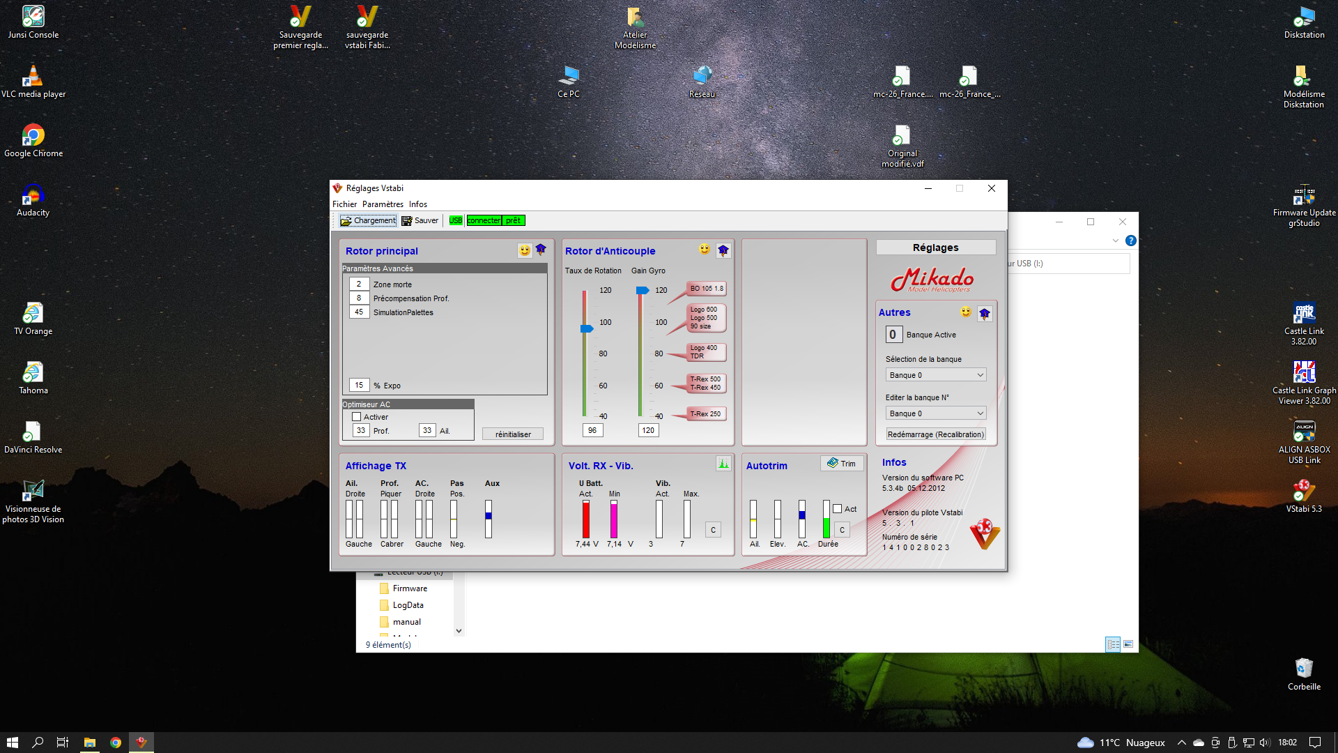

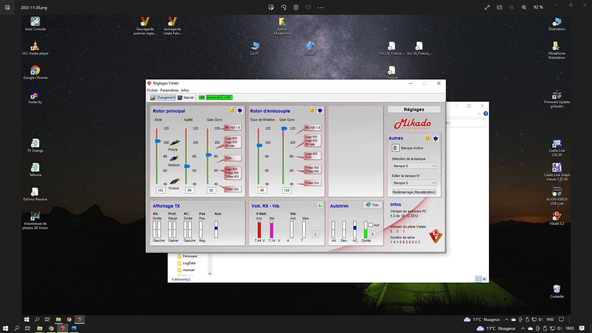

Gilloubell 94 Posted November 20, 2022 Report Share Posted November 20, 2022 (edited) Bonjour, Je viens d'acquérir une maquette vario 1/6 turbine avec un gyro Vbar. Je ne connaissait pas du tout ce gyro (j'ai que des beastx) J'ai une petite question, faut-il agir sur l'expo dans la radio ou gérer l'expo uniquement dans le soft (actuellement 15% dans le soft) J'ai voulu faire un test de vol mais il y avait enormément de vent. Je l'ai trouvé très vif Voir photos pour les réglages Merci pour vos réponses Edited November 20, 2022 by Gilloubell Quote Link to post Share on other sites

Gilloubell 94 Posted November 20, 2022 Author Report Share Posted November 20, 2022 Merci. Moi aussi je préfère utiliser la radio mais comme je me suis aperçu qu'il y avait 15% dans le soft (je l'ai eu réglé comme ça) je me demande si le fait de mettre aussi de l'expo dans la radio ne perturbe pas le gyro.... Quote Link to post Share on other sites

Gilloubell 94 Posted November 20, 2022 Author Report Share Posted November 20, 2022 Donc tu mettrai 0% d'expo dans le soft ? Quote Link to post Share on other sites
festina 382 Posted November 20, 2022 Report Share Posted November 20, 2022 (edited) Bonjour, La réception ne "sait" pas qu'il y a de l'expo. Lorsqu'on règle un pourcentage d'exponentiel, c'est l'émetteur qui "transforme" le déplacement du manche (l'adouci) avant qu'il soit envoyé via les ondes. Le récepteur reçoit donc une information de déplacement adaptée sans savoir que cette information a été mise en forme. Avoir de l'expo sur ton module et sur ton émetteur donne une valeur globale qui est la combinaison des deux, c'est à dire plus d'expo puisque le module adoucira un déplacement déjà assagi par l'émetteur. Mais c'est sûr que le mettre à un seul endroit rend les choses plus claires, et autant le mettre à la source, c'est à dire l'émetteur. Je ne connais pas ton module, mais il faut quand même faire attention que la valeur d'expo qu'on y règle ne soit pas pour adapter la réactivité de l'hélico en maintien de l'assiette ou du cap. Bonne bricole. Didier Edited November 20, 2022 by festina Quote Link to post Share on other sites

RémyHeli 49 Posted November 20, 2022 Report Share Posted November 20, 2022 (edited) Bonjour, le réglage de l'expo au niveau du module, de l'émetteur, ou les deux, est expliqué dans un article que j'ai rédigé pour l'Axon. Il s'agit ici du paramètre Agility. Il s'agit d'un choix personnel, l'essentiel étant de ne pas s'y perdre, comme expliqué dans mon article. Mais attention, une radio moderne permet un expo different A-B au niveau de la radio alors qu'il est unique au niveau du module; par exemple moins d'expo en translation avant ne peut être fait qu'au niveau de la télécommande, en tout cas pour l'Axon. Là, c'est un exemple de tuning pour un vol réaliste par une régulation de l'attitude de la machine selon ses performances de vols, alors que le pilote donne des commandes linéaires au manche, comme les avions et helicos grandeurs (tuyère qui souffle/pousse à l'arrière etc.). https://scalehelipilot.com/articles/914c0c27-318a-4d4d-b631-e0383ce057b7 Edited November 21, 2022 by RémyHeli Quote Link to post Share on other sites
