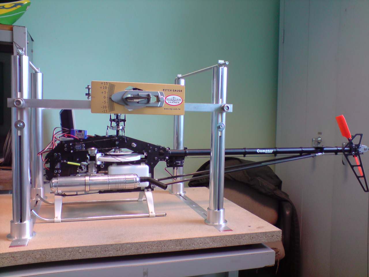

J'ai fini de régler la tête de cette jolie bête sur mon banc de réglage maison.
Ca m'a permis de le valider en même temps.
C'est certainement plus précis qu'un réglage à l'oeil mais j'ai eu malgré ça du mal à avoir pile poil 0°,les DS610 ne reviennent pas parfaitement au neutre à chaque brassage des manches, ça vaut ce que ça vaut bien entendu, j'obtiens au mieux 0,1 à 0,2° sur les portes pales, on fera avec.
Il faut que j'y passe mon 600N histoire de voir ce que j'avais réglé à l'époque " à l'oeil ".
Reste à poser le Gyro et régler cette tringlerie de gaz qui me saoule un peu, ça vient buter sur la carcasse du servo, fait chier.
A+FRED
Une fois le plateau cyclique réglé bien horizontal comme le préconise la notice, ainsi que sur la totalité de son déplacement en ne jouant qu'avec le Pas, pour une grande majorité d'hélico je pense, ça me permet de m'occuper de la partie " tête " et de toute la tringlerie, les renvois de swach, etc, de manière à avoir au final,à 50% de gaz, les pieds de pales le plus près de 0° et les renvois de barre de bell à 3° d'inclinaison, tous les autres renvois horizontaux.
Comme tout est confortablement fixé, y a plus qu'à régler les valeurs du swash à la radio, histoire d'avoir 7,5° à 8° au cyclique et */- 12° au pitch, voilà à quoi me sert ce banc.
C'est une version très lightisée de celui qu'emploie Arnaud Poyet pour régler ses machines en F3C, donc je me dis que ça doit être bien mieux réglé au final.
Et vu le prix que ça m'a coûté à le mettre en place, c'est très intéressant ( env 50€ ).
Bons réglages à vous.
A+FRED
Salut Thomas,
Merci pour le banc, j'ai fais ça tranquillement avec quelques matériaux de récup, ce fût une bonne occupation au boulot entre midi et deux.
C'est OK pour la tringlerie de gaz, c'est moi qui ai merdé à un moment, en changeant le sens du servo et celui du palonnier de gaz :oops: --> c'est beaucoup mieux maintenant, quelle misère parfois .
