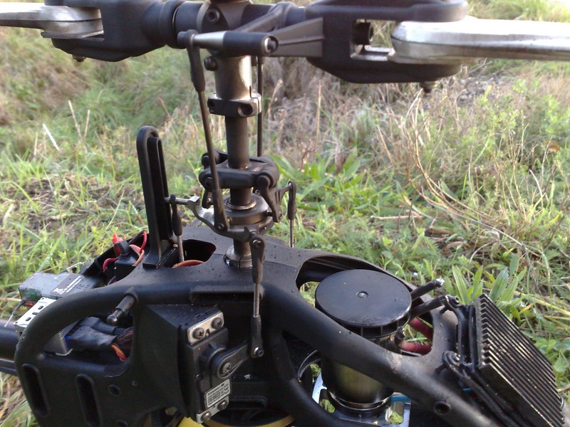

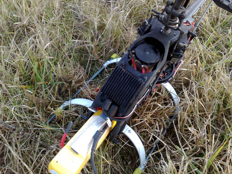

Possédant un hurricane 550 avec le moteur 1100kv de chez GAUI, j'ai voulu monter un contrôleur un peu plus costaud et j'ai opté pour le Pentium 100A de chez hobbywing.
Tout allait bien jusqu'à ce que, lors de forte accélération le contrôleur se met en sécurité (donc autorotation si pas d'aller retour des gaz vers le bas).
Ayant contacté mon vendeur, il me dit que le réglage de protection des lipos est trop sensible, et que c'est pour cela qu'il se met en sécurité lors de forte sollicitation, je modifie donc le réglage, sans plus oser trop lui tirer dessus.
Quelques vols passe lorsque, lors d'un statio, je vois un peu de fumée, la visibilité n'étant pas terrible, je doute de ce que je viens de voir, puis cela recommence, donc je pose tout, et là sur les 2 condensateurs présents en entrée du contrôleur, il n'en reste plus qu'un, qui d'ailleurs est légèrement gonflé
Donc méfiance si comme moi vous avez ce genre de symptômes, vaut mieux les changer, ce qui n'est pas très compliqué, avec un peu de patience
http://lh5.ggpht.com/_rguHHeBVHmU/SxbJxGcq_hI/AAAAAAAAAiE/4nkfx63YjJo/ESC_hobbywingP100%20007.jpg
Il s'agit de condensateurs de marques "rubycon", bien vérifier si le sommet est bien plat et sans trace de coulure
Je les ai donc remplacé et à priori ça fonctionne, en entendant un test en vol
