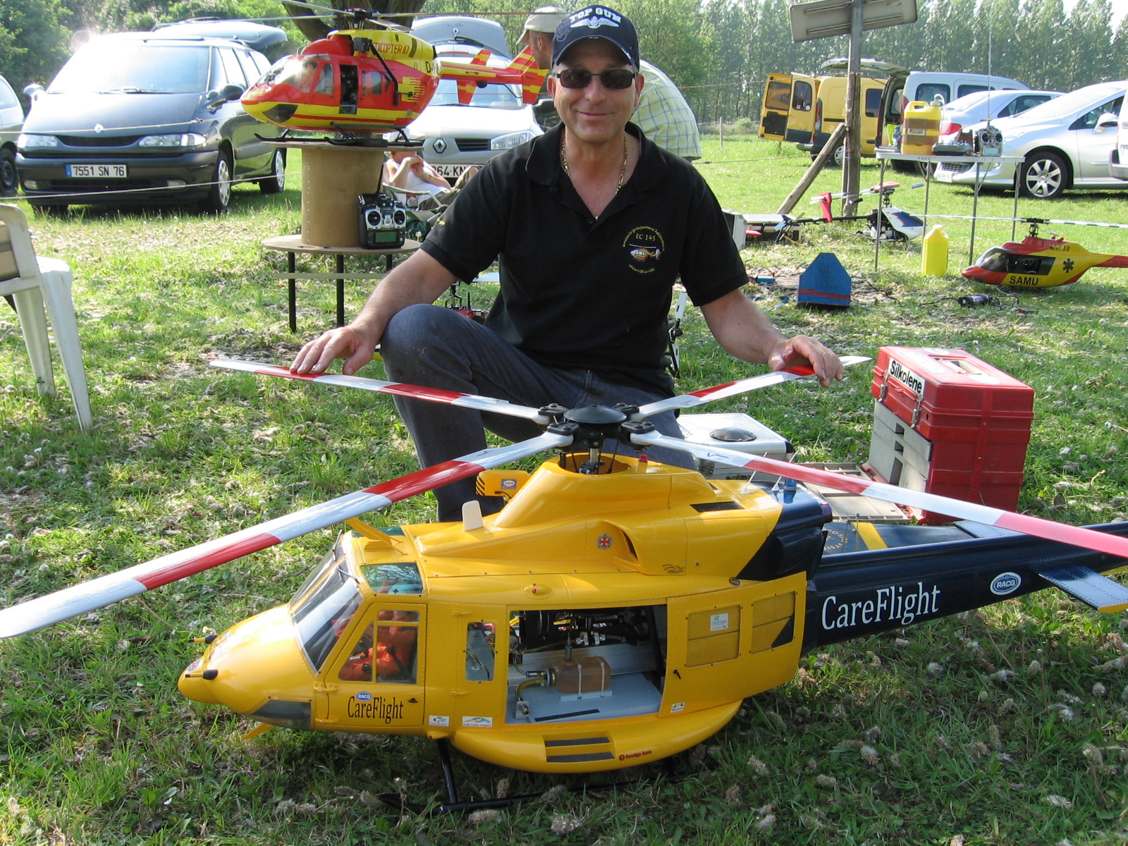

bonjour,
après quelques soucis de mise au point, j'ai fait le premier vol du Bell 412 turbine hier :dance:
reste encore à calmer la bête qui est un peu violente aux manches ou moi un peu fébrile pour ce premier run !!!!!
ci-joint une vidéo faite par mon Ami Pierre :clap: :clap:
http://www.dailymotion.com/video/xidpw1 ... bine_sport
c le pied la turbine :mrgreen::mrgreen::mrgreen:
a+
françois
P.S ne pas hésiter à monter le son pour savourer le bruit de la PHT2
le bruit c génial et l'odeur du kéro , c pas mal non plus :dance: :dance:
dommage que lors de cette première mise en main , il y avait un vent de travers un peu pénible :naughty: :naughty:
reste à affiner mon pilotage :oops::oops: et aussi se faire à la poussée relative du souffle de la turbine qui déroute un peu au début mais bon c'était le premier vol :mrgreen::mrgreen::mrgreen:
à la fin du vol , je coupe brutalement la turbine car il me sentait qu'elle prenait des tours. après contrôle je me suis aperçu que la prise multiplex du générateur c'était débranchée par les vibrations.
donc à surveiller !!! ne pouvant pas lui mettre un petit bout de gaine thermo car manque de place, j'ai opté pour un peu de vernis à ongles ( pas le mien mais celui de madame).
