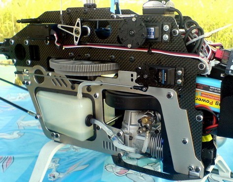

Voici une petite pièce qui redonne au châssis du T 600 une rigidité non négligeable
La pièce que je me suis fabriquer est en aluminium (N° 5083 /2 mm) mais on peut aussi la fabriquer en cartoon afin de ne pas altérer le look
Si joint quelque photos

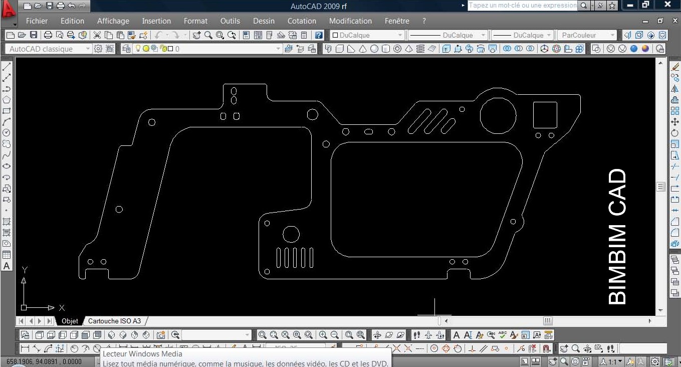

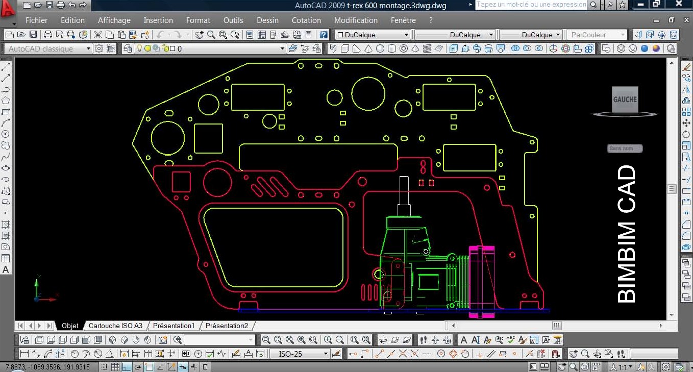

Pour ceux qui son intéressé un simple mail suffira pour avoir le plan de cette dernière (dxf ou dwg)
