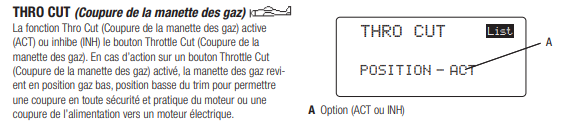

La notice de la Dx6i indique :
Visiblement le bouton poussoir d'origine avait 3 actions possibles.
Es-tu sûr que le branchement de l'interrupteur en lieu et place du bouton agit bien comme coupure d'alimentation du moteur ?
Il est aussi préciser plus bas (THRO CUT)

Mais effectivement sur la notice que j'ai trouvé sur le Net, le modèle est comme tu dis de type ACRO (????) et c'est bien le bouton poussoir Thro Cut qui sert d'interrupteur. Les fils qui partent de ce bouton poussoir vont où ? Es-tu sür que ton branchement d'un interrupteur à la place est correct, je pense moi qu'il ne fait pas son boulot
Un bouton poussoir ne réagit pas pareil qu'un interrupteur :
Cela dit je suis peut-^tre à coté de la plaque et j'ai trouvé un post qui date de 2008 et peut peut-être t'aider à résoudre ton pb :

THRO CUT Coupure des gaz (bouton poussoir)
La fonction de coupure de la manette des gaz active (ACT) ou inhibe (INH) le bouton Throttle Cut de l'emetteur
Si la coupure est activée, la manette des gaz devient inactive quand on appuie sur le bouton Throttle Cut
On utilise en général cette fonction quand on branche la batterie sur le modèle
Personnellement, je n’utilise que le THRO HOLD qui fait les deux !
